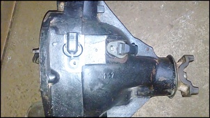

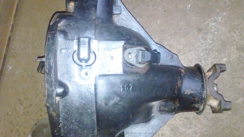

    depois de mais alguns dias, mais alguns progressos: funcionei o motor, estou trocando a relação do diferencial, fiz um novo furo na carcaça do diferencial para instalaçao do sensor de velocidade para o módulo, aproveitei para fazer uma revisão no freio
    f1000 com motor cummins max power-dsc_0008.jpgf1000 com motor cummins max power-dsc_0009.jpgf1000 com motor cummins max power-dsc_0006.jpg
