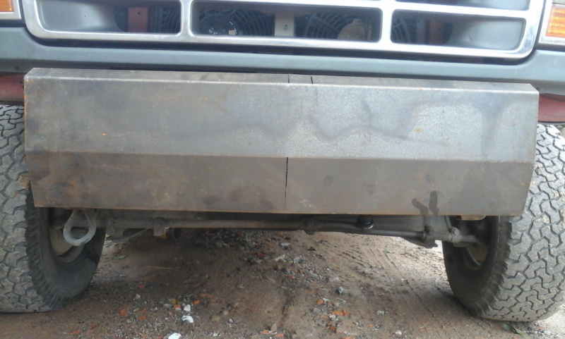

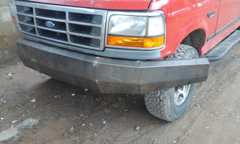

Tirou os moldes no papelão e depois mandou dobrar?
Não fiz moldes, calculei as medidas, fiz alguns rascunhos e mandei dobrar em três partes, uma central e as duas laterais, depois fiz recortes e pontos de solda até chegar no ponto, depois fiz a solda definitiva e dei acabamento.
Anexo 497431Anexo 497432
Robson se você fizer esses para choques para vender vai ficar rico
