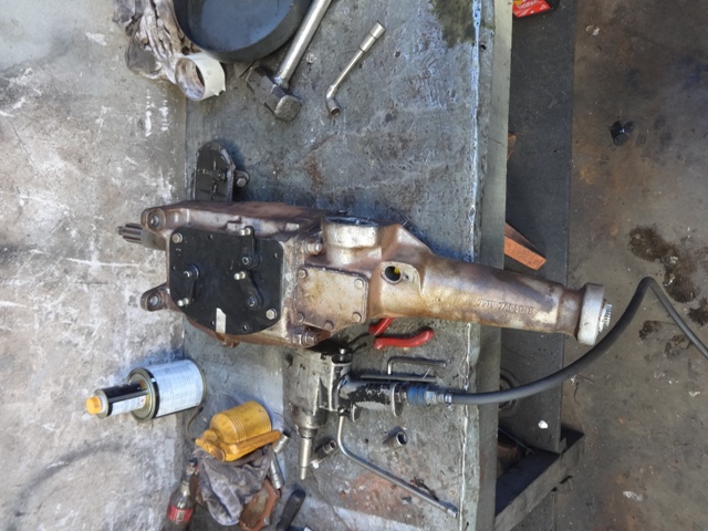

    Fala galera como prometido umas fotos...
    Anexo 497772
    O câmbio já com a nova tampa com os engates para os cabos.
    Anexo 497773
