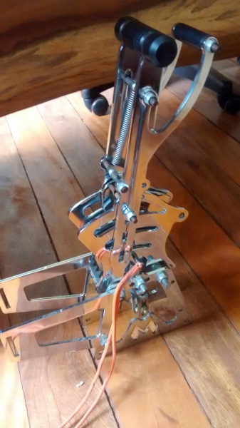

    2 Anexo(s)
    Como prometido as fotos
    Anexo 497115
    A alavanca
    Anexo 497116
    Trata-se de uma alavanca sequencial (in-line - a troca de marchas é feita apenas movendo a alavanca para frente e para trás) com acionamento a cabo, o que dá maior liberdade na hora da instalação podendo ficar mais próxima do motorista e em uma posição mais elevada, melhorando muito a ergonomia. Então até segunda com fotos do desmonte da "megera" (nome carinhoso dado a efe quando ela só vivia na oficina) por enquanto é isso, abraços.

    Troller-a-vista
    pra mim esse tipo de cambio eh show em competicoes, arrancadas etc, onde vc nao tira a mao do cambio ou precisa de rapidez total, e as marchas sao sempre sobe e desce sequenciais, ou seja, nao precisa saber qual marcha esta, se tera trafego logo a frente, se tem uma carroca do lado, etc . no dia a dia ele pode ser pouco pratico....
    mas que é looocoo bagarai é,,.,

    micheltakashima
    Postado originalmente por Troller-a-vista Ver Post
    Fala troller essa questão do pouco pratico também me incomoda um pouco, mas olha um doido ai usando na rua em um opala
