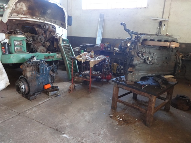

    2 Anexo(s)
    O antigo e o novo motor, olhando assim o 229/6 não é tão maior que o 4.
    Anexo 498184
    Aqui a nova usina ( tá nem tão usina assim mas 6 caneco é 6 caneco ).
    Anexo 498185
    Até amanhã acho que terminamos de montar o volante, embreagem, capa seca e bomba de vácuo
    do antigo motor no novo, bacana que é tudo plug and play, interessante esse intercâmbio de peças da mwm.
