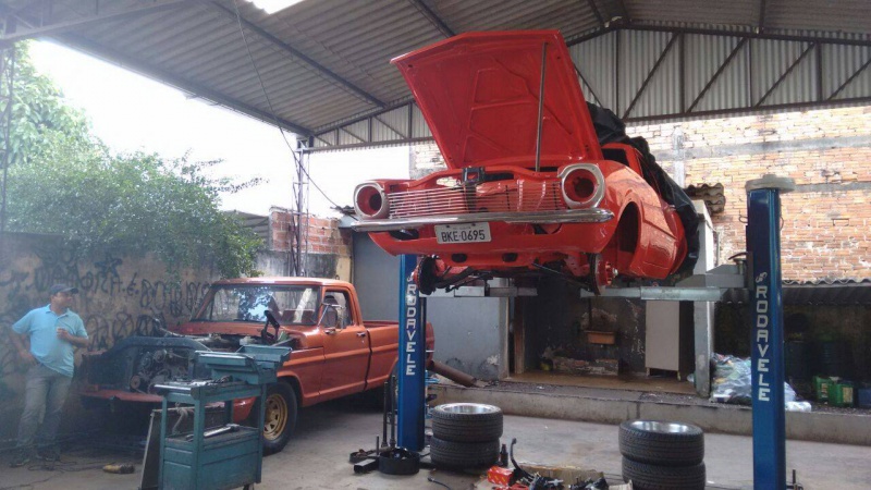

    Fala Edin! então to tentando fazer caber o radiador! Amanhã acho que já vou ver o escapamento...
    Olha o que chegou na oficina hoje....
    Anexo 500164
    Vão colocar um v8 nesse maverick, estavam trocando a suspensão e colocando freio a disco nas 4 e direção hidráulica.
    FORD abraços.

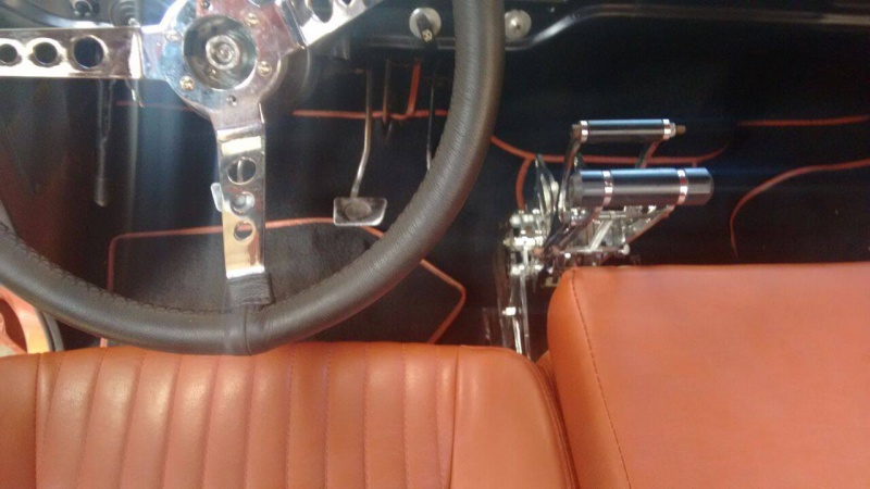

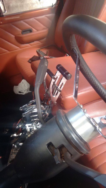

    Fala pessoal, bom o projeto como sempre anda devagar mas ao menos está ficando bem feito, hoje fixei a alavanca do câmbio as fotos ficaram ruins, depois tiro umas melhores, coloquei ela bem pertinho e numa altura bem confortável e o melhor livrou completamente o centro, o banco do meio vai deixar de ser tão espartano!
    Anexo 500471Anexo 500472
