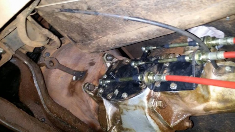

    Fala galera ta ai o funcionamento da alavanca de cambio sequencial para quem estava curioso. A camionete ta na garagem de casa amanhã vai na oficina tirar um vazamento de óleo depois auto elétrica montar os faróis e FIM! (Por enquanto... vem por ai TURBO eee 4x4!!)
    https://youtu.be/BDKvKwuY9zM

    micheltakashima
    1 Anexo(s)
    Postado originalmente por Edintruder Ver Post
    Quero ver tu fazer baliza com esse câmbio aí! 1a e ré, 1a e ré, 1a e ré! kkkk
    Tá montra!
    kkkk na verdade dá para ir da primeira para a ré... não precisa passar por todas.
    Olha ai para quem queria saber como é feito o acionamento da alavanca ao cambio
    Anexo 506492
