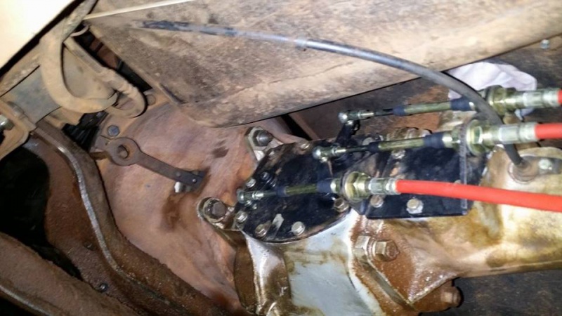

    Olha ai para quem queria saber como é feito o acionamento da alavanca ao cambio
    F-1000 trocando o motor mwm 229-4 por um mwm 229-6-11720543_778080328987239_1168013184_n.jpg
