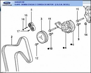

    Sábado fim de tarde tive um problema no tensor da correia do motor (peça 5 da foto abaixo) o rolamento se "estrompou" deixando a correia folgada.
    A +-1km de casa tem um autorizado MWM. Dá para ir rodando até lá sem a correia?
    -Pela bomba d'água não tem problema, não vai dar tempo nem do óleo esquentar
    -Fico com receio de estragar alguma coisa no sistema de DH. Existe esse risco? Ou o único "problema" na DH é ela ficar pesada?
    O plano chegando lá seria eu mesmo colocar a correia no lugar e trocar o tensor.
    Essa troca é simples como estou imaginando?
    Só posicionar a correia e colocar o tensor novo no lugar?
    Como avaliar a se a correia não ficou apertada/folgada demais?
    Esse plano todo é para tentar chegar no trabalho na 2ª antes das 9. Se eu for procurar um mecânico, etc, etc, etc acredito que perco praticamente a manhã toda.

    Miniaturas de Anexos Miniaturas de Anexos Trocando a correia do motor-correia-do-motor.jpg

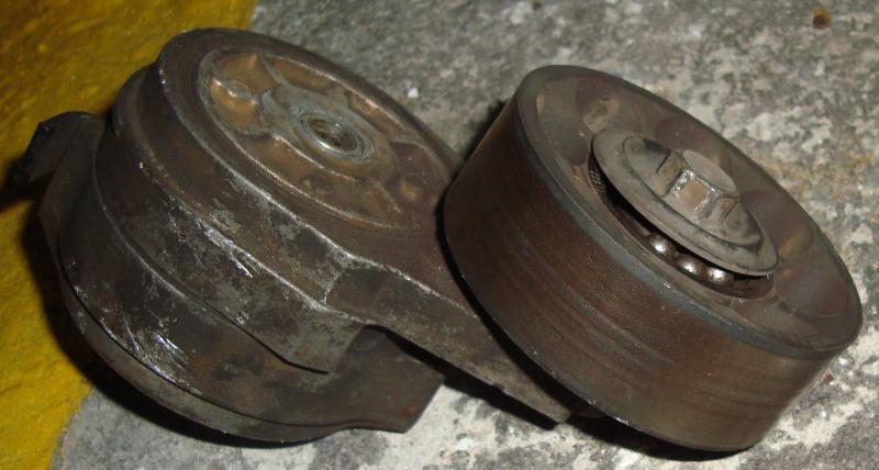

    Segue uma foto do dito cujo.
    PS: Interessante como consigo me enganar com o tamanho das peças nesse catálogo da ford inicialmente pensei que o rolamento do tensor seria +- do tamanho de um negresco!
    Quando desmontei (e estava passando ele entre a BH2O e a ventoinha) foi que vi que é do tamanho de um Big Mac!

    Thelmo, por desencargo de consciência, se os rolamentos restantes foram relativamente baratos como o que vc vai trocar agora, aproveite e troque TODOS.
    Gastará um pouco mais, mas se livra de qualquer dúvida e problemas futuros.

    Esse parafuso é rosca esquerda.
    Observa que no verso dessa peça tem uma cava quadrada de 1/2", encaixa uma chave de cachimbo, a peça quadrada, nesse buraco e com uma chave 15mm sextavada ou de cachimbo, no sentido horário, tu soltas esse parafuso. É bem apertado mesmo, então chave de boca não consegue soltar.
    25/12/2004
    Rio Grande/RS
    14,362
    Agradecimentos: 13
    Pra tirar o rolamento basta soltar as travas e pressão na polia mesmo e com um martelo tira o rolamento. Bem fácil.
    O difícil é tirar o tensor do lugar, o resto é simples. Leva cerca de 15min pra fazer esse serviço com as ferramentas corretas na mão.
    Sem as ferramentas, vai um dia inteiro...
