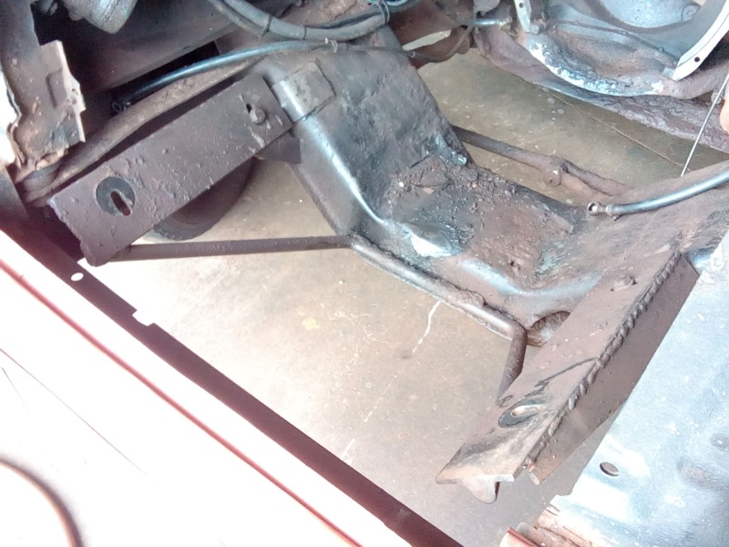

    3 Anexo(s)
    Oi pessoal, fiquei de atualizar eeeeee.... esqueci! kkk tirei umas fotos de como está o suporte do motor depois de um ano de uso e, está a mesma coisa kkk sem trincas ou empenado ou outras coisas que eu esperava que acontecesse. O motor fica pronto hoje ou amanhã, eu sei eu sei putz quase 3 semanas já, mas fazer o que o importante é que ficou bem feito, aliás foi feito tudo até bomba injetora, o que significa que eu não turbinei :cry:, faltou dinheiro ficou muito caro 10k praticamente. mas é isso ae o jeito é guardar uma grana e turbinar em agosto por ai.
    Anexo 529641Anexo 529642Anexo 529643
