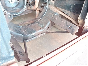

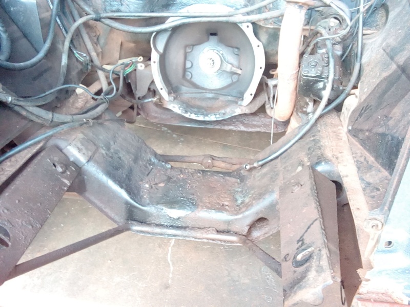

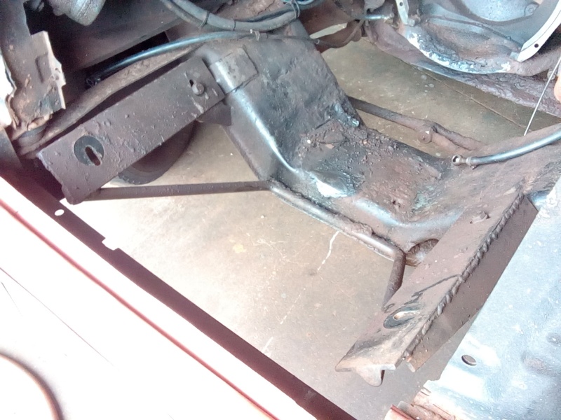

    244

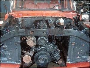

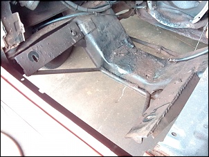

    Oi pessoal, fiquei de atualizar eeeeee.... esqueci! kkk tirei umas fotos de como está o suporte do motor depois de um ano de uso e, está a mesma coisa kkk sem trincas ou empenado ou outras coisas que eu esperava que acontecesse. O motor fica pronto hoje ou amanhã, eu sei eu sei putz quase 3 semanas já, mas fazer o que o importante é que ficou bem feito, aliás foi feito tudo até bomba injetora, o que significa que eu não turbinei , faltou dinheiro ficou muito caro 10k praticamente. mas é isso ae o jeito é guardar uma grana e turbinar em agosto por ai.

    Boa sorte nessa empreitada, 6 caneco é outro nível.

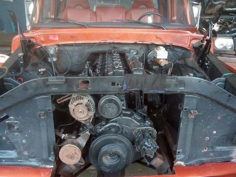

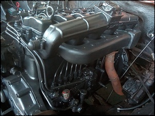

    Olá vim atualizar como ficaram as coisas, bom não deu para turbinar o motor estava muito ruim e acabei gastando demais nele (R$ 9.800,00) a turbina vai ter que esperar uns dias agora, foi feita a bomba injetora também, trocado todos os bicos, kits de camisa e pistão, o vira ainda está std só precisou polir, também trocou molas do comando de válvula e um monte de coisinhas pequenas, no fim praticamente um motor novo o que por um lado é bom, agora tenho certeza do que possuo embaixo do capô.
    Segue algumas fotos, está sendo montado de volta no lugar, pintei de preto, ia pintar de vermelho cummins, mas optei pela discrição , em breve faço um vídeo de como ficou.

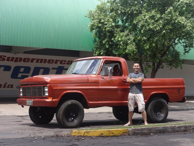

    Olá depois de muito tempo dando uma atualizada, fiz um lift de 6" e ficou mais ou menos assim. Agora falta os 315/75 r16

    eh ficou canelinha.... e a frente ta mais alta q a traseira mas isso sao detalhes, ta feliz eh oq importa!!! mas poe umas rodas brancas ou branco perola, vao ficar fodasticas! turbou?

    Fala Troller, o que é canelinha? Na verdade após ter erguido a cambagem ficou positiva (como toda f1000), dai a impressão de a frente ser mais alta, depois que foi feita a cambagem ficou tudo certo. Rodas brancas, sério? Comprei o turbo mas não coloquei ainda.

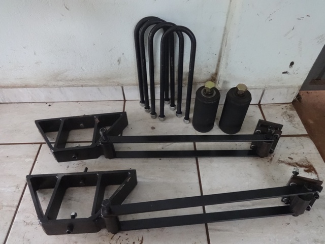

    O kit que fabriquei para erguer a f1000.

    o japa, mostra isso instalado, pois essa parte de adaptacion, eu não tinha visto no face

    Então eu tirei várias fotos no dia em que estava montando, vou procurar aqui e postar.
