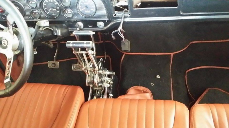

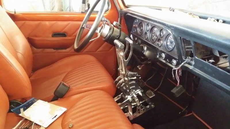

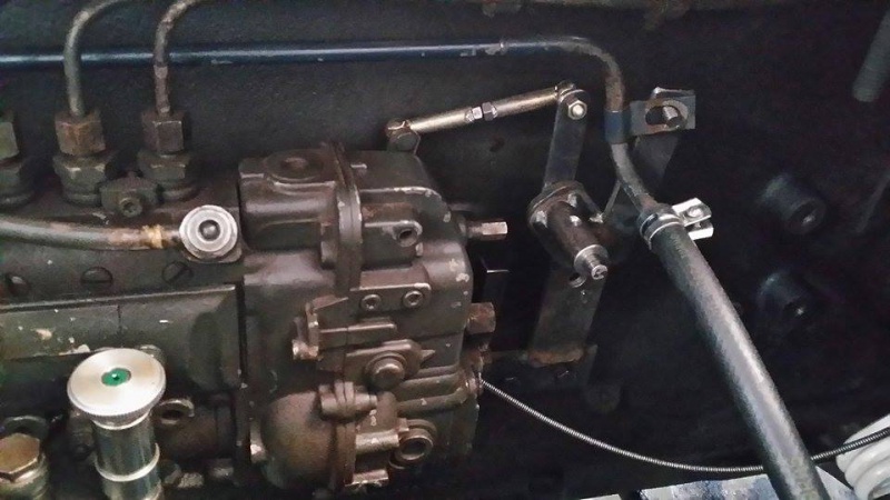

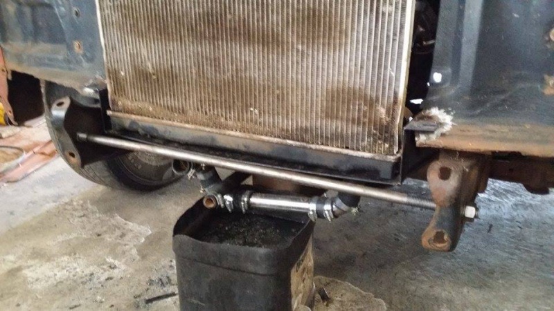

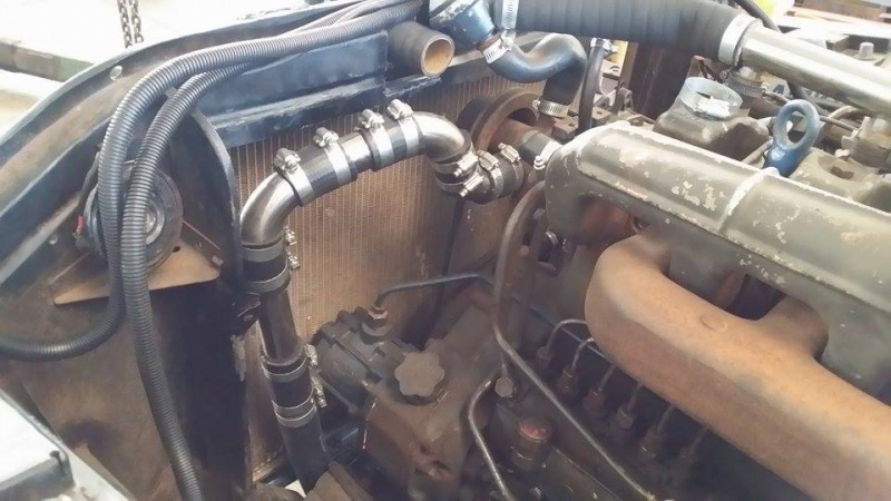

    Bom dia turma do 4x4Brasil... Depois da reclamação do Juliano fui lá e tirei umas fotos mais atualizadas.
    Com a solução do radiador, sistema novo do acelerador, como ficou a alavanca de câmbio e coloquei também aquela barra na ponta do chassis, mesmo porque conforme eu andei com a camionete o chassis trabalhou e amassou o radiador tivemos que refazer o suporte e levei o radiador para arrumar agora cedo. FORD abraços.

    a frente mexe e como mexe, da pra ver o radiador amassado...., mais é assim mesmo

    Essa barra redonda pouco resolve em relação à torção, pois a área de contato é pequena. O ideal seria uma viga U da mesma largura do chassi.
