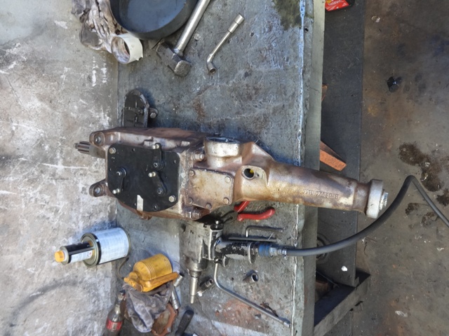

    O câmbio já com a nova tampa com os engates para os cabos.

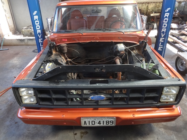

    A infame "Megera" desmontada, ai vão me perguntar cadê o motor? depois posto fotos pois eu levei ele em outra oficina para trocar algumas peças como capa seca, bomba de vácuo pois o outro motor veio de um ford f22000.
