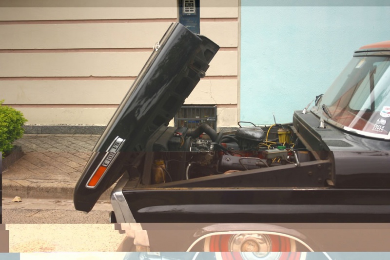

    Ainda não desmontei, comecei pelo básico revisei toda a suspensão troquei os embuchamentos, amortecedores, fiz o suporte para o segundo par de amortecedores dianteiros (que só vou instalar quando trocar o motor, mas o suporte está pronto), estou fazendo aquela barra de reforço para o chassis bem como o reparo na região da caixa de direção onde verificamos uma trinca já na solda que foi feita anteriormente pelo antigo proprietário, já consegui o radiador de alumínio e estamos estudando o suporte do motor, eu não posso recuar o motor por causa da volta no cárter do motor que fica exatamente na frente da travessa do motor atual que eu não pretendo mexer e soldar em outro lugar, comprei também outro painel central (aquele no qual vai fixado o radiador) pois acho que este será cortado e adaptado, como a fechadura do capô ocupa quase 10cm ali na frente e eu preciso deste espaço ao que me parece a solução para que eu não seja obrigado a recuar cambio e fazer muitas adaptações no chassi será remove-la e mudar a direção de abertura do capô assim como nessa f100 Anexo 486777
    Zé eu havia previsto a necessidade de ventoinhas elétricas e estas já estão em mãos, enquanto eu me desdobro para fazer o motor caber sem ter que mudar nada no chassi nem cortar nem soldar, outras questões começam a me preocupar relacionadas ao comportamento dinâmico uma vez que a posição correta dos motores é atrás dos eixos e esse novo motor ultrapassa o eixo dianteiro em 28 cm, as baterias irão migrar para o chassi próximo ao eixo traseiro para compensar o peso extra na frente, e também serão maiores provável duas de 150 ou 200 amp, para conferirem mais peso. ao passo é isso e vamos estudando pois é difícil tentar melhorar uma camionete que já é tão perfeita ( ao menos para nós ) kkk.. Ford abraços
