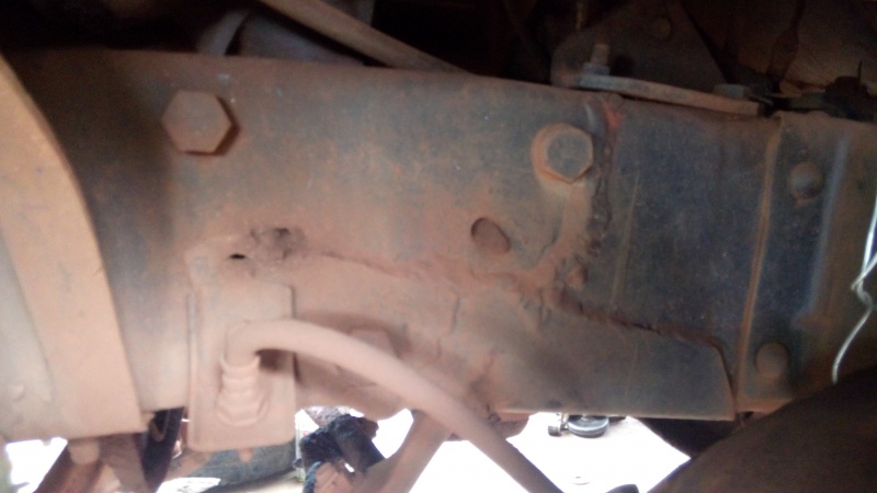

    Olá depois de alguns contratempos vamos dar continuidade ao projeto, sabe-se que para uma boa dinâmica um veiculo deve ser equilibrado, logo um motor mais potente exige cambio, diferencial, suspensão e freios ao mesmo nível.
    Como sei que o cambio vai suportar (duvidas quanto ao diferencial, se quebrar eu troco), temos a suspensão e o freio, no caso do freio sei que os mesmo são dimensionados para a antiga potência da f100 v8 (170cv) mas mesmo assim colocarei um kit de freios a disco traseiros, hoje precisei mexer no embuchamento da direção (que está será feito em poliuretano) e já estou aproveitando para dar inicio ao reforço na suspensão dianteira que se resume em 4 amortecedores de maior pressão.
    Seguem fotos da desmontagem.
    Anexo 485752Anexo 485753Anexo 485754
    Como podem ver na terceira foto descobri uma solda no chassi que agora esta me preocupando pois fica bem próximo a suspensão e os novos suportes do motor serão quase 20 cm para frente do original, o que vai oferecer um estresse bem maior sob o chassi e consequentemente essa solda.
  • 03/12/2014, 18:25
    Troller-a-vista
    cuidado com PU nylon e outros, alguns incham com umidade e agua, oleo, graxa etc.. pesquise a respeito. em lugares onde ha folgas minimas isso se faz importante saber.
    É comum usar esse procedimento em manches nauticos (de veleiros), qdo no seco, na montagem td fica perfeito, ai o cara vai pra agua, em 10 ou 20 min trava td e precisa ser rebocado, chega na marina, no outro dia ta perfeito o sistema... e por ai vai..
    imagina vc passando por chuvas, poças, ou o proprio lubrificante travando sua direcao e suspensao... pense a respeito...
    sobre soldas...bom solda é solda, eh um elo fraco, mesmo que bem feito. Se ja houve uma quebra no local é uma comprovacao que ali nao se tem a estrutura perfeita para aguentar o peso original, se vai aumentar o peso e estresse, tem que repensar td...
