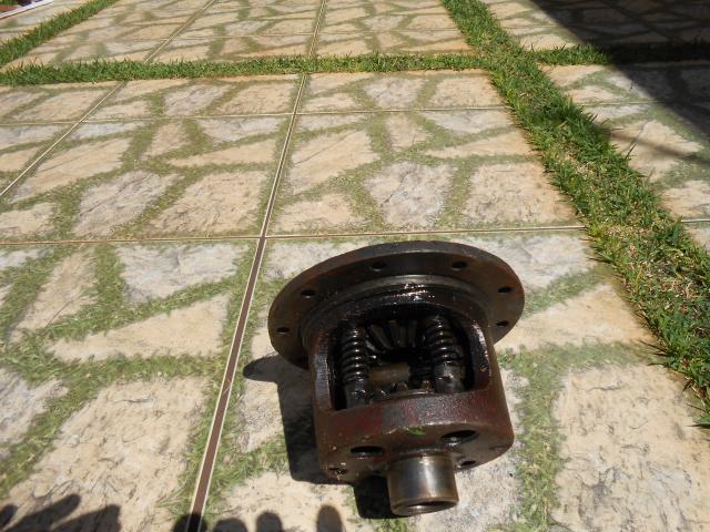

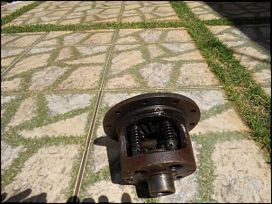

    Alguém sabe me dizer as vantagens e desvantagens da tração positiva? aproveita as mesmas pontas de eixo ou tem que trocar?
    por 500 reais esta caro? F-1000 trocando o motor mwm 229-4 por um mwm 229-6-0425285276.jpg

    Esse sistema é bom quando novo, Numa subida de terra batida molhada evita que o carro fique parado com um dos lados patinando.
    Mas depois de uns 30.000 Km perde a eficiência devido ao desgaste dos discos. Terá que gastar outros 500,00 para trocar o reparo.
    Quanto à ponta de eixo, precisa verificar, pois acho que a F-1000 saiu com diferenciais deferentes, conforme o ano.

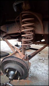

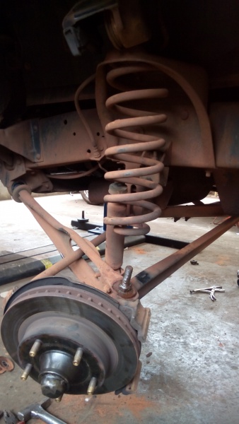

    Olá depois de alguns contratempos vamos dar continuidade ao projeto, sabe-se que para uma boa dinâmica um veiculo deve ser equilibrado, logo um motor mais potente exige cambio, diferencial, suspensão e freios ao mesmo nível.
    Como sei que o cambio vai suportar (duvidas quanto ao diferencial, se quebrar eu troco), temos a suspensão e o freio, no caso do freio sei que os mesmo são dimensionados para a antiga potência da f100 v8 (170cv) mas mesmo assim colocarei um kit de freios a disco traseiros, hoje precisei mexer no embuchamento da direção (que está será feito em poliuretano) e já estou aproveitando para dar inicio ao reforço na suspensão dianteira que se resume em 4 amortecedores de maior pressão.

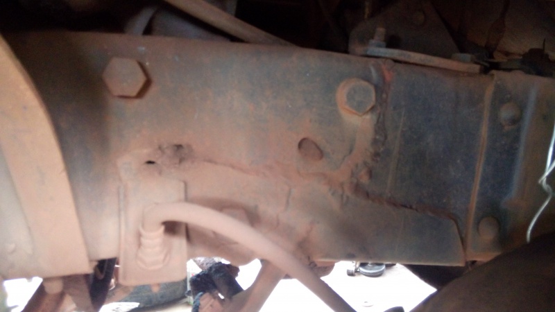

    Seguem fotos da desmontagem.
    F-1000 trocando o motor mwm 229-4 por um mwm 229-6-img_20141203_121055.jpgF-1000 trocando o motor mwm 229-4 por um mwm 229-6-img_20141203_122930.jpgF-1000 trocando o motor mwm 229-4 por um mwm 229-6-img_20141203_121121.jpg
    Como podem ver na terceira foto descobri uma solda no chassi que agora esta me preocupando pois fica bem próximo a suspensão e os novos suportes do motor serão quase 20 cm para frente do original, o que vai oferecer um estresse bem maior sob o chassi e consequentemente essa solda.

    sobre soldas...bom solda é solda, eh um elo fraco, mesmo que bem feito. Se ja houve uma quebra no local é uma comprovacao que ali nao se tem a estrutura perfeita para aguentar o peso original, se vai aumentar o peso e estresse, tem que repensar td...
