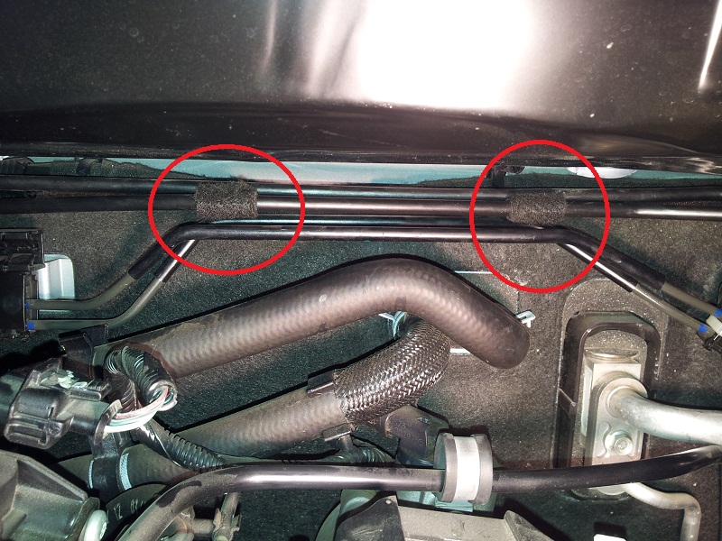

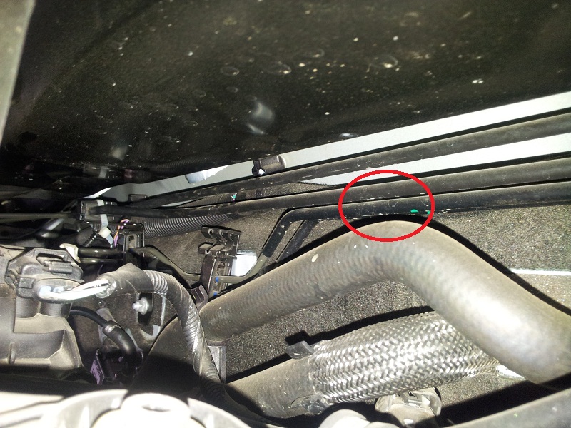

    Citação Postado originalmente por Os_the_beatles Ver Post
    Na foto abaixo estão destacados dois tubos. No meu caso, quando eu bati neles ouvi o mesmo ruído que percebia de dentro do carro. Se vc seguir esses tubos verá que eles seguem para o lado do motorista passando por trás do motor e por baixo de uma calha preta metálica que aloja o mecanismo do limpador de para brisas (acesso bem ruim).
    Anexo 438929
    Na foto abaixo fica nítido a pequena distância entre esses tubos.
    Anexo 438930
    Hoje dei 3 voltas com feltro auto adesivo para evitar o contato metal metal. Veja foto abaixo:
    Anexo 438932
    Para ter acesso a esse local precisei tirar fora aquela peça plástica que fica sobre o motor e recebe o ar do filtro de ar. Não sei o nome da peça, parece um muffler.
    Ficou 100%. E o melhor, sem ter que deixar o carro um dia inteiro na css, ouvir lorota de mechânico e chefe de oficina e correr o risco de voltar com o problema para casa.
    Abraço,
    Marcelo.
    Marcelo, excelente post, ajudará todos que possuem o modelo.
    Apenas repare que essa tubulação pode esquentar consideravelmente, verifique as condições do material isolante que usou após rodar. Dependendo do tipo de adesivo, pode haver risco ali.
    Abraço.
    Anexo 438929
    Anexo 438930
    Anexo 438932
    Abraço,
    Marcelo.
    Excelente Marcelo.
    Ótima dica.
    COMPASS 4x4 flex 2018!
    Ex: TR4 2015; Tiguan 2014; S-10 2013; Triton 2010.

    Citação Postado originalmente por JoaoClaudio Ver Post
    Todos os carros principalmente lançamentos saem com alguns defeitos.
    Porém diferente de todo mundo eu acho isso um absurdo, essas montadoras fazem carros há mais de 100 anos e ainda não aprenderam? Testam zilhões de km e ainda sai merd@?
    Infelizmente eu acho que vc foi premiado, pq tirando a trepidação aos 100km/h (na minha é 110km/h) e o clip no painel, os outros defeitos eu não ouvi falar. A minha teve problema de trepidação nos freios que eu acho que está associado com isto.
    E para apagar qualquer má fama eu acho que a GM deveria trocar sua S10. Sem qualquer briga sem nada apenas por trocar para dizer que eles são bons. Eles não vão trocar, mas envie um e-mail com o mesmo texto que vc postou direto para a GM e insista.
    A namorada do meu pai tem um Corolla SEG top de linha e esse carro deu muito mas muito trabalho, sem falar na porcaria de atendimento da Toyota. O carro simplesmente não ligava isso pra mim eu acho defeito gravissimo, o carro te deixar na mão. OU seja numa marca que não dá problema ela foi premiada pegou uma bost@ com defeito.
    João Cláudio,
    Fazem carros há mais de 100 anos e ainda precisam fazer recall de "tubinho de combustível em atrito com metal".
    Por mais problemas que tenha tido, eles estão sendo resolvidos na ccs. O problema é a expectativa vs a realidade. Quem paga 80k em um carro não espera estar todo mês na ccs arrumando problema de carro velho. Perde-se tempo, acaba com a sua rotina, e por fim perde-se a confiança no produto e na marca, como é o meu caso.
    Estou indo atrás dos meus direitos solicitando que seja feito o reparo necessário, e só paro de encher o saco quando o problema está solucionado. Abro chamado no SAC e inclusive já troquei de ccs.
    Pra você ter idéia do nível da concessionária Metronorte Santos Dumont em Joinville, vou contar uma historinha:
    Quando começou a infiltrar água na forração do teto (próximo ao para sol do motorista) deixei o carro nesta ccs por um dia inteiro. Disseram que era a borracha da porta que deveria ser trocada, mas que já tinham apertado a mesma e não voltaria a entrar água. Mesmo assim solicitaram uma nova guarnição de borracha. No dia seguinte, com chuva, continuava o problema. Troquei de concessionária, o carro ficou parado por mais um dia. Quando fui pegar o carro o mecânico falou que havia uma falha minúscula na cola do parabrisa e que com um pingo de cola havia resolvido o problema. Disse inclusive que a minha era a segunda S10 com o mesmo problema. Realmente resolveu. Rodei por mais de um mês até que recebi uma ligação da moça que faz o agendamento de serviços, da primeira ccs, solicitando minha ida a oficina para troca da borracha. Falei que não iria pois o problema já havia sido resolvido em outra ccs e não era a borracha. Meia hora depois me liga o mecânico, perguntando se eu não poderia ir até lá fazer a substituição da borracha pois, caso contrário poderia ficar, segundo suas palavras "ruim para ele". Quase mandei esse bicho a mer.... Fazem um diagnóstico de m..., me deixam um mês esperando pela peça, perco tempo, fico sem carro por um dia inteiro e o cidadão ainda quer que eu limpe a barra dele????
    A venda não termina quando você assina o cheque. Ali, na verdade, começou o relacionamento com o cliente. A GM deveria prezar mais pelo pós venda pois, o modo como os problemas são tratados faz toda diferença na relação de longo prazo.
    Marcelo.
