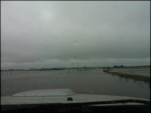

    Sábado fui até a estância da família da minha esposa, de carona com o tio dela em uma Hilux sr Automatica...2013.. a camionete dele está com 50milkm aprox... vai e volta pelo menos umas 3 vezes por semana, em uma estrada de chão, que é a mesma que eu ando pois as propriedades são vizinhas... só que eu ando para lá só nos finais de semana com todo o cuidado nos buracos e ele nem toma conhecimento, pega muito barro e enchentes (coisa que eu não faço pois é 4x2)...
    A minha já tem barulhos na caçamba e suspensão, fora aquela m... da folga do diferencial traseiro.. está com 26mil km...
    A dele não tem absolutamente nada, nenhum ruído, nada... achava que as toyotas aguentavam mesmo, mas sabado tive a confirmação... se eu andasse como ele, na frequência que ele anda já tinha soltado toda a s10... dei uma volta nela e é boa mesmo...
    Acho que a s10 ganha em acabamento (se bem que os bancos da toyota são muito mais macios) design, conforto, maciez da suspensão, projeto mais moderno, caçamba maior... mas para o pau, trabalho dia a dia... acho que a hilux aguenta bem mais o tranco..
    Só para dar uma ilustrada essa foto foi semana passada... choveu 150mm...
    Aqui o rali é pra ir trabalhar... eheheheh...

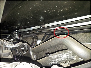

    Na foto abaixo estão destacados dois tubos. No meu caso, quando eu bati neles ouvi o mesmo ruído que percebia de dentro do carro. Se vc seguir esses tubos verá que eles seguem para o lado do motorista passando por trás do motor e por baixo de uma calha preta metálica que aloja o mecanismo do limpador de para brisas (acesso bem ruim).
    Nova S10 / 2012-tubos-freio.jpg
    Na foto abaixo fica nítido a pequena distância entre esses tubos.
    Nova S10 / 2012-tubos-freio-2.jpg
    Hoje dei 3 voltas com feltro auto adesivo para evitar o contato metal metal. Veja foto abaixo:
    Nova S10 / 2012-tubos-freio-3.jpg
    Para ter acesso a esse local precisei tirar fora aquela peça plástica que fica sobre o motor e recebe o ar do filtro de ar. Não sei o nome da peça, parece um muffler.
    Ficou 100%. E o melhor, sem ter que deixar o carro um dia inteiro na css, ouvir lorota de mechânico e chefe de oficina e correr o risco de voltar com o problema para casa.
