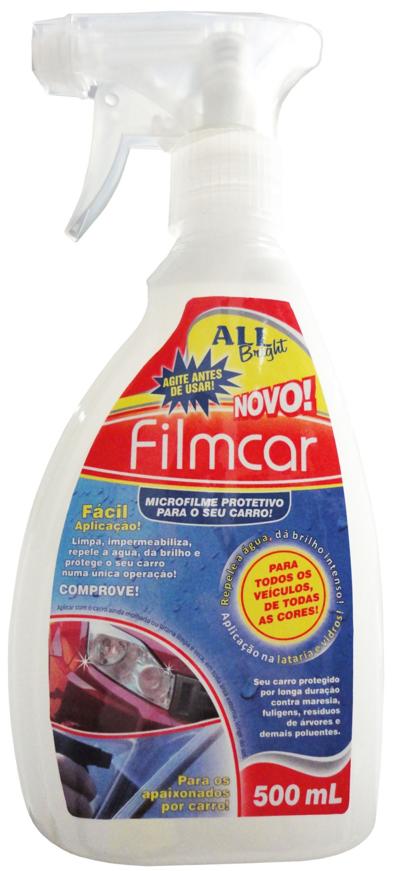

    pessoal, alguem conhece esse produto?Nova S10 / 2012-microfilme-protetivo-embalagem-500ml-20121018181541.jpg
    Limpa, impermeabiliza, repele a água, dá brilho protege em uma única operação.
    Seu carro protegido por longa duração contra maresia, fuligens, resíduos de àrvores e demias poluentes.
    parece ser muito bom, tou pensando em usar aqui no carro, sera que ele é tudo isso, na internet ta 15 reais, tem aqui no extra, acho que mais caro, e tem um com o liquido meio branco e outro transparente, alguem ja usou? funciona mesmo?
