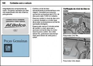

    Você não trocou com 10.000km? Mesmo andando somente em estrada estou realizando a troca a cada 10 mil. A minha quando estava com uns 18000 km coloquei uns 750 ml de oleo, tinha trocado com 10.000 km. Pelo manual pode-se consumir 750 ml a cada 1000 km rodados.

    Não é bem assim não.....Nova S10 / 2012-oleo-motor.jpg
