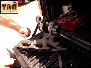

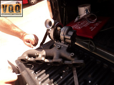

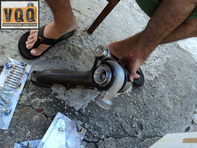

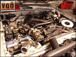

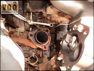

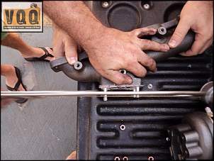

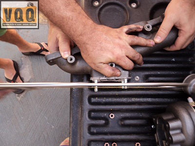

    Fotos da instalação da turbina.
    Vou Turbinar a Viatura e agora?-dsc06019-20red.jpgVou Turbinar a Viatura e agora?-dsc06058-red.jpgVou Turbinar a Viatura e agora?-dsc06055-red.jpgVou Turbinar a Viatura e agora?-dsc06050-red.jpgVou Turbinar a Viatura e agora?-dsc06043-red.jpgVou Turbinar a Viatura e agora?-dsc06042-red.jpgVou Turbinar a Viatura e agora?-dsc06040-red.jpgVou Turbinar a Viatura e agora?-dsc06038-red.jpgVou Turbinar a Viatura e agora?-dsc06035-red.jpgVou Turbinar a Viatura e agora?-dsc06026-red.jpgVou Turbinar a Viatura e agora?-dsc06022-red.jpgVou Turbinar a Viatura e agora?-dsc06021-20red.jpgVou Turbinar a Viatura e agora?-dsc06016-20red.jpg[attach=config]409164
    Ai estão algumas fotos do ótimo dia de trabalho ontem... O carro esta para fazer escapamento e pego ao fimal do dia. Depois posto como ficou mais umas fotos.
    Um abraço.

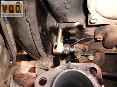

    Conforme comentei antes fiz apenas 1 intervenção no kit, conforme foto abaixo, serrando os 4 estojos, que são compridos.
