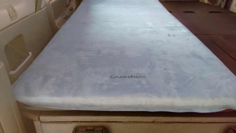

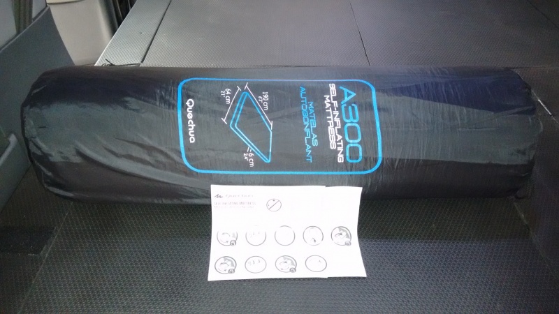

    Troquei o colchão de espuma por um auto-inflável da Quechua. É bem mais compacto para guardar, não ocupando tanto espaço como o de espuma. Basta desenrolá-lo e abrir a válcula que ele se enche automaticamente sem necessidade de uma bomba de ar. E para guardar basta enrolar novamente e colocá-lo de volta na sacola, podendo ser guardado atrás dos bancos. Ficou bem mais prático.
    Anexo 532651
    Anexo 532652
    Anexo 532653
    Anexo 532654
    Aislante autohinchable QUECHUA A300 - YouTube

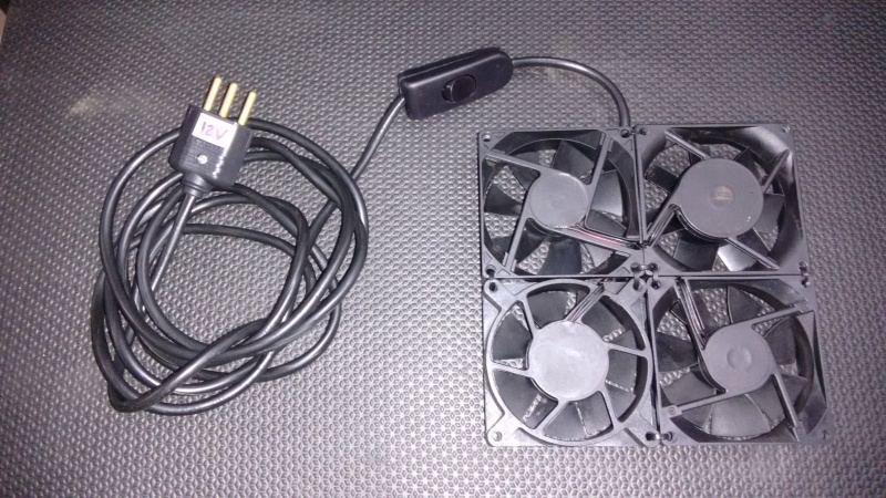

    Também fiz um novo ventilador. O ventilador anterior era muito barulhento e consumia muita bateria (+/- 4A). Acabei utilizando 4 ventoinhas retiradas de sucatas de fonte de alimentação de computadores, que foram presas com presilhas de plástico e ligadas em paralelo a uma extensão com interruptor liga/desliga de abajour, que conecto a uma tomada 12V. As 4 ventoinhas consomem apenas 0,5A e são muito silenciosas, permitindo dormir a noite toda sem ser incomodado pelo barulho e sem descarregar muito a bateria estacionária.
    Anexo 532676
