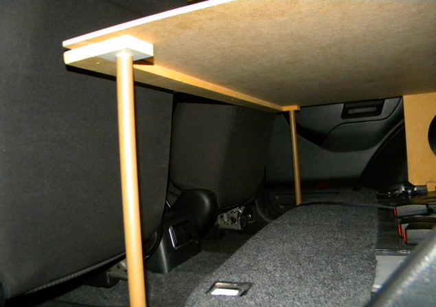

    Estive lendo o tópico abaixo, do Meccano, a respeito da preparação de sua TR4 pra uma viagem.
    http://www.4x4brasil.com.br/forum/ve...m-maio-11.html

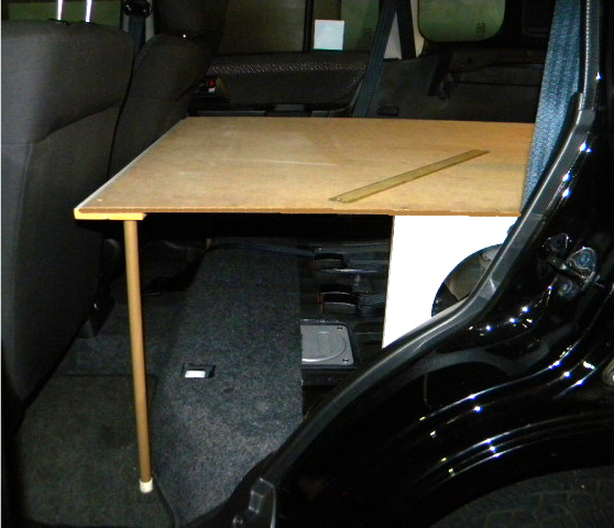

    Observei que ele usa um sistema pra "cama" semelhante ao seu e ao meu, a plataforma pra completar o espaço da cama.
    Pelo que pude ver na foto abaixo, ele usa tubos de PVC para suportar o peso sobre a madeira que é estendida.
    Dê uma olhada nas imagens.
    Anexo 540577
    Anexo 540578
    Acho que vou tentar substituir as caixas da frente por essa solução.
    O que acha?
  • 20/12/2016, 00:17
    Almir Almeida
    1 Anexo(s)
    Olá Cássio,
    Nesses projetos a gente só chega a um resultado ideal na base da tentativa e erro mesmo.

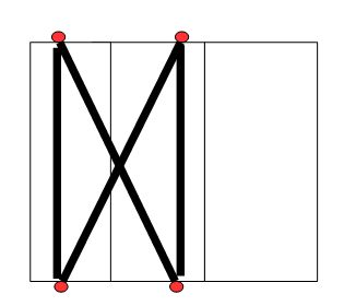

    A utilização de caixas como apoio não recomendo pois poderia forçar o encosto do banco traseiro empenando ou quebrando o mesmo, quando dobrados não suportam muito peso sobre estes, pois não chegam a encostar no assoalho - ficam apoiados apenas nos pontos de fixação dos bancos, que não são tão fortes.
    Uma sugestão (veja imagem abaixo)... mas só experimentando para ver se é viável, seria cruzar uma fita de carga (ou corda) sob a plataforma (representado na cor preta), presa aos apoios dos cintos de segurança dianteiros e traseiros, conforme exemplo abaixo (os pontos em vermelho representam os apoios dos cintos de segurança).
    Anexo 540761
    Quanto ao consumo da bateria pelo ventilador, as vezes nem é necessário o controlador de carga como sugeri... Se o consumo for muito baixo pode ser que nem interfira tanto na bateria do carro... Por exemplo, se o consumo do ventilador USB + conversor 12V p/ 5V (voltagem padrão do USB) for de 500 mA, em 8 horas irá consumir aproximadamente 4 amperes. Talvez nem chegue a descarregar tanto a bateria até o próximo ciclo de carga; só não pode é ficar ligado direto. Você pode pegar um voltímetro e ir medindo a redução de voltagem a cada hora, para se ter uma ideia. Ou se você conhecer um pouco de eletrônica pode montar um circuito bem simples que desacoplaria um relê, que cortaria a energia do ventilador caso a bateria baixasse para uma voltagem crítica (por exemplo, abaixo de 11V).

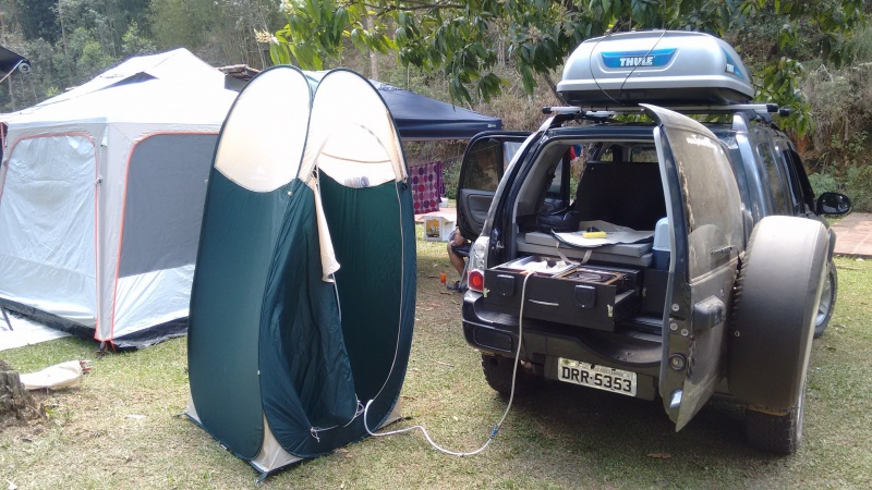

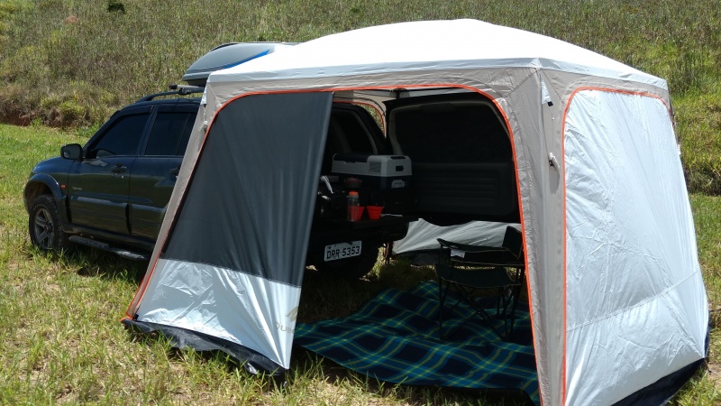

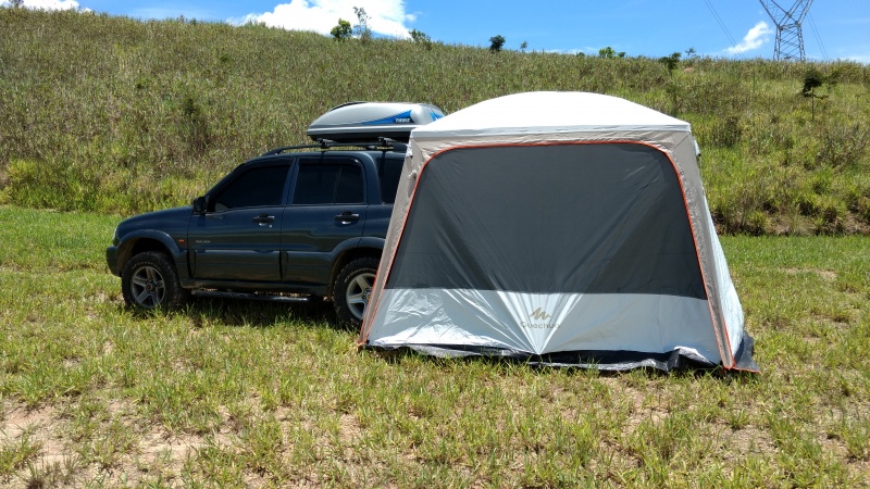

    Tenda acoplável de 3m x 3m, com paredes removíveis e telas mosquiteiro, que amplia a área útil e protege a cozinha do sol e chuva.
    Anexo 541827
    Anexo 541829
    Tenda de banho montada
    Anexo 541830
    Anexo 541831

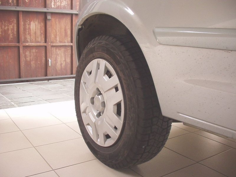

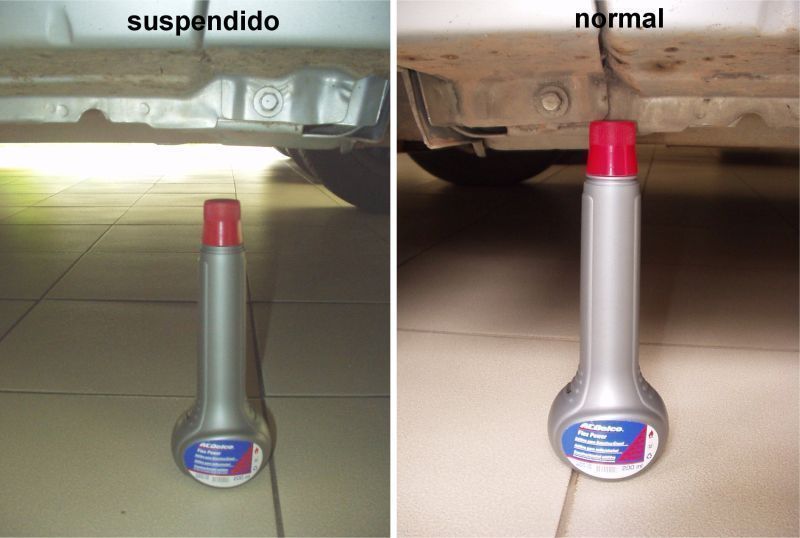

    Lembrando que se investir na Tracker, para pegar trilhas leves precisará investir também no lift de suspensão e pneus maiores (235x70r16), além de proteções inferiores, então considerar +/- R$ 6.000,00 a mais no valor do carro; a não ser que pegue uma já preparada... neste caso verificar se o antigo dono não fazia uso off-road pesado.
    Ainda não anunciei mas estou pensando em vender minha Tracker para poder investir em um motorhome. Porem como a minha está muito equipada além do investimento no camper-box, o custo será bem maior que o valor de tabela. Se alguém se interessar é questão de negociar.

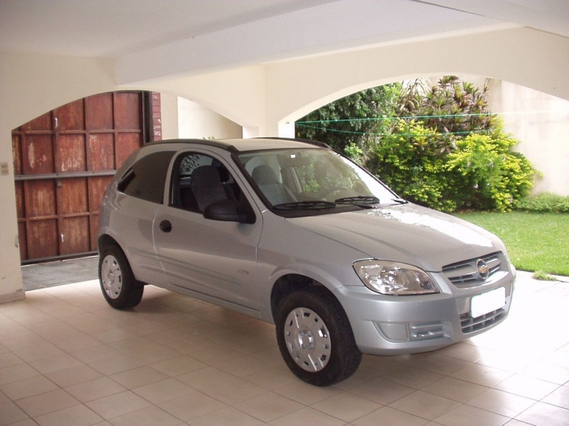

    Segue uma foto de meu antigo Celta com lift de suspensão e pneus Scorpion AT 70x14. Dava até para fazer umas trilhas leves.

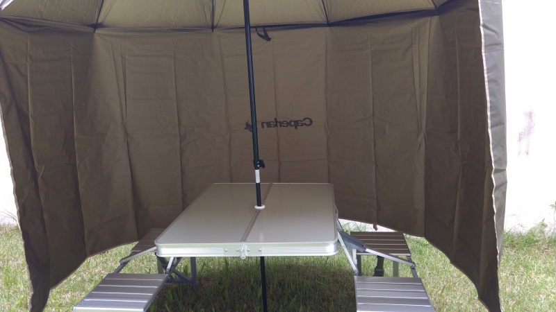

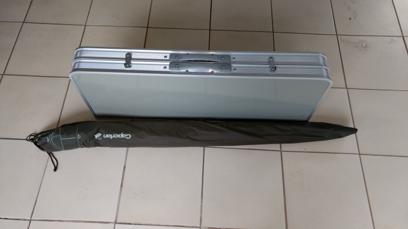

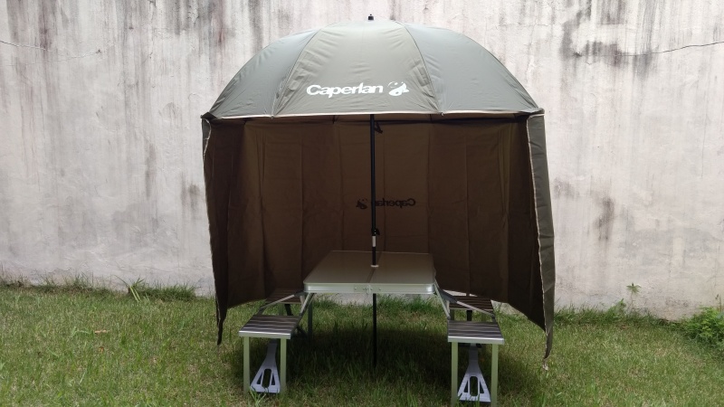

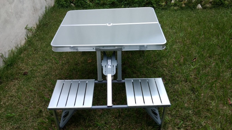

    Novos equipamentos de camping que levo no bagageiro Thule. Mesa-maleta em alumínio com 4 cadeiras + Guarda-chuva de pesca com proteção lateral Caperlan. Muito prático e ocupa pouco espaço. Dá para montar tudo em aproximadamente 1 minuto.
    Anexo 542911
    Anexo 542913
    Anexo 542914
    Anexo 542915
    Como o guarda chuva também possui um cabo que pode ser dobrado 90 graus, pretendo instalar um suporte preso ao bagageiro do carro, de forma que eu consiga fixar o guarda-chuva na traseira, servindo para cobrir e proteger da chuva e do sol a área da cozinha.
    A mesa também pode ser utilizada em conjunto com meu gazebo Quechua.

    Almir, gostei demais desse jogo ( Mesa-maleta em alumínio com 4 cadeiras + Guarda-chuva de pesca ); pensei em comprar um desses, já que gosto bastante de fotografar na chuva.
    Vc comprou isso aqui no Brasil? Lembra do preço?
    Obrigado e um abração!
  • 02/02/2017, 18:12
    ariju
    Almir, parabéns pelo excelente projeto, estou com a preparação da minha quase pronta também, e estou no dilema da bateria auxiliar, usar o alternador para carregar uma estacionária tem sido eficiente para você? Vou comprar uma fonte usina pra quando tiver ponto de luz ligar o carro na tomada, mas penso em aproveitar os deslocamentos ( de horas as vezes) para ja dar uma carga na estacionária, estou seguindo seu exemplo de usar um relé e controlador.
  • 02/02/2017, 21:42
    Almir Almeida
    Postado originalmente por Marcus Vinicius Lameiras Ver Post
    A mesa-maleta comprei no Mercadolivre. Paguei R$ 350,00 com o frete. Segue o link (não sei se foi de quem eu comprei):
    http://produto.mercadolivre.com.br/M...ic-camping-_JM
    Existe também uma versão de plástico, mais barata:
    http://produto.mercadolivre.com.br/M...uetas-kala-_JM
    Quanto ao guarda-chuva de pesca comprei na Decathlon. R$ 180,00 pelo guarda-chuva + R$ 80,00 da lateral + R$ 25,00 do suporte para fixar ao chão (sem a mesa). Total: R$ 285,00.
