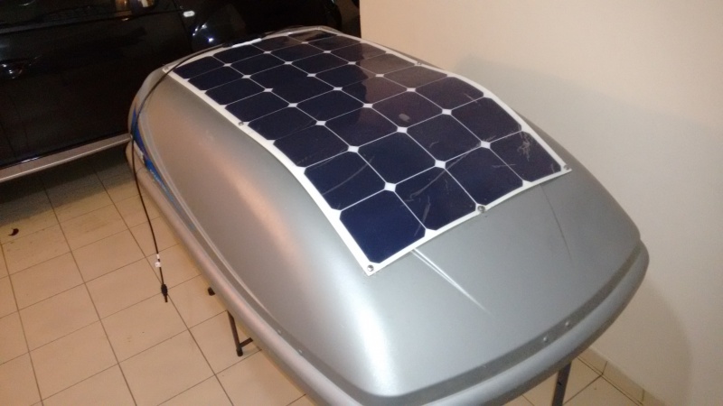

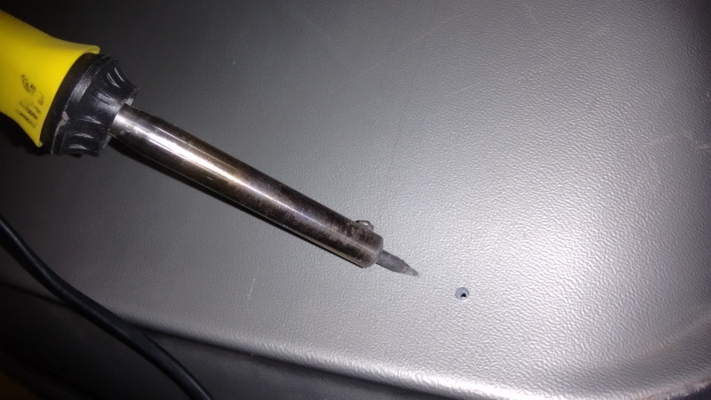

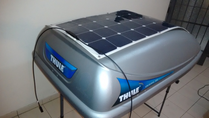

    Terminei de montar o "Thule-Solar".
    Anexo 534540

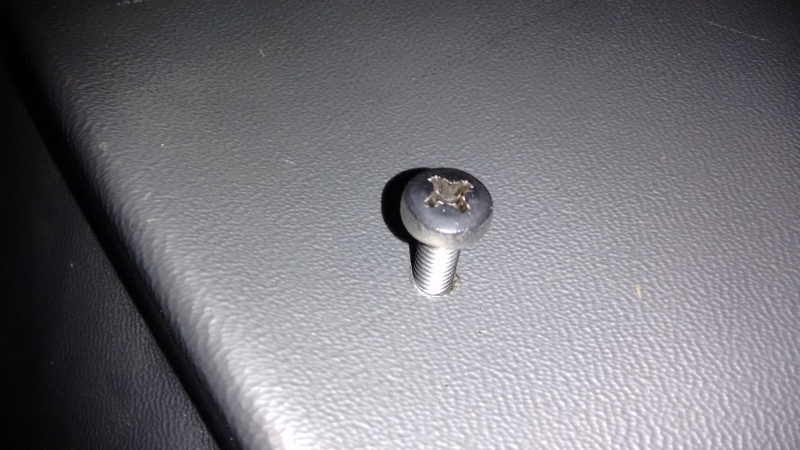

    Fiz os furos utilizando um ferro de solda. Não se deve utilizar broca e furadeira pois pode rachar o plástico.
    Anexo 534541
    Os furos foram feitos na medida exata do parafuso para evitar infiltrações.
    Anexo 534542
    Para impermeabilizar utilizei também silicone.
    Anexo 534545
    O painel foi fixado com parafusos, arruelas e porcas de Inox travadas por dentro para evitar furto.
    Anexo 534543
    Anexo 534544
    Painel montado!
    Anexo 534546

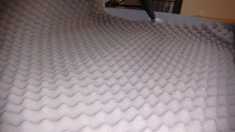

    Aproveitei e também forrei o interior do Thule com espuma para evitar ruídos dos objetos.
    Agora é só retirar o painel rígido e instalar o Thule no teto.
    Os problemas de espaço para bagagens acabaram!

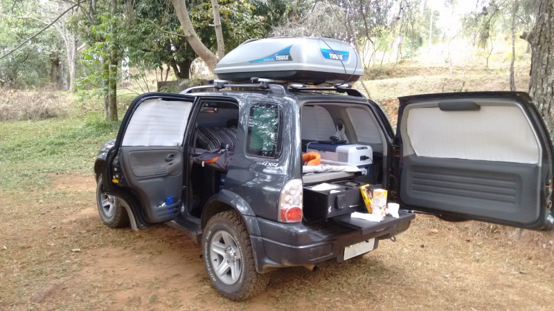

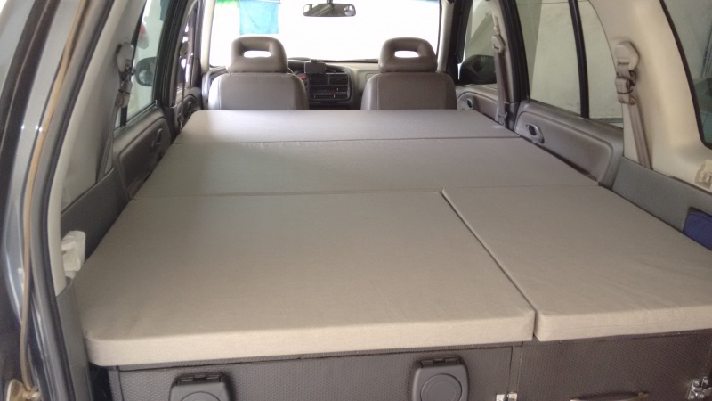

    Novo estofamento concluído!

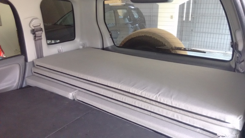

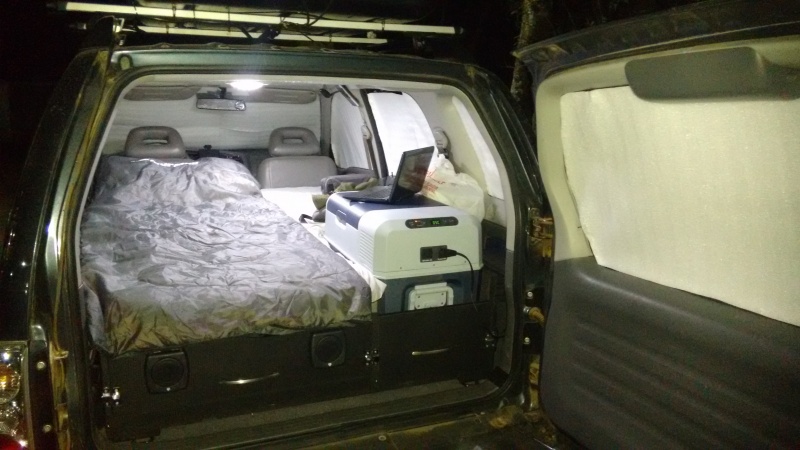

    Agora ficou bem mais rápido e prático que o colchão inflável. Além disso também tenho mais conforto para dormir, mesmo levando a geladeira; assim não precisarei mais retirar o banco do passageiro para acomodar a geladeira grande. O acesso aos baús também ficou fácil, pois os colchões são modulares.

    Muito bom o esquema de acampar assim, melhor ainda sem precisar retirar o banco do carona. Qual a densidade dos colchões?
  • 23/08/2016, 11:09
    Almir Almeida
    Postado originalmente por neitor Ver Post
    Olá Neitor, utilizei densidade 33, que é adequado a meu peso (+/- 80 Kg). Espessura de 6 cm.
    Já dormi várias noites com esta nova configuração de colchão e está aprovado; mesmo conforto de uma cama de casal.

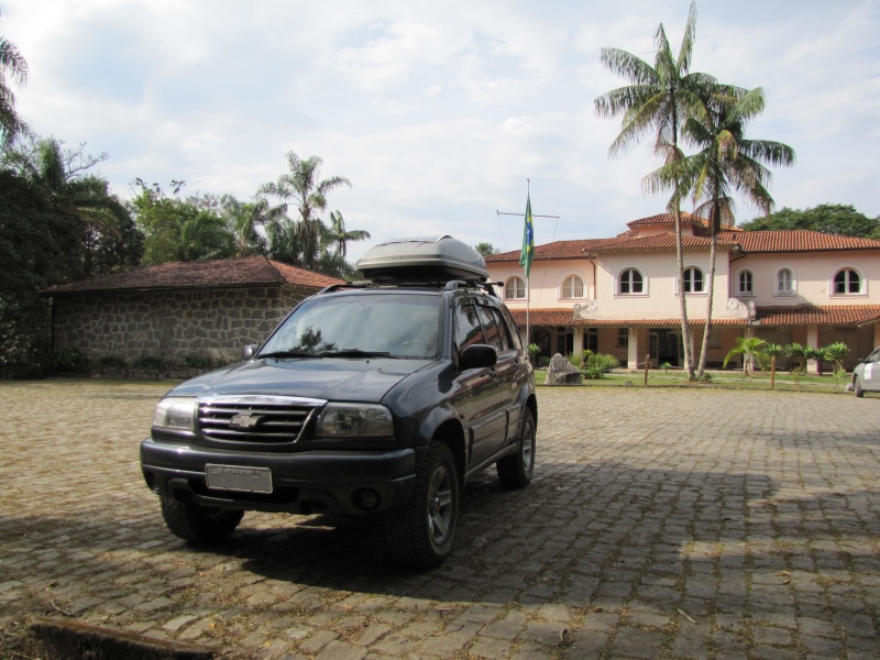

    Acabei viajando de 19~22/08 por 1500 Km. Passei por Itatiaia, visitando o Parque Nacional (parte baixa)...
    Anexo 534920
    Anexo 534922

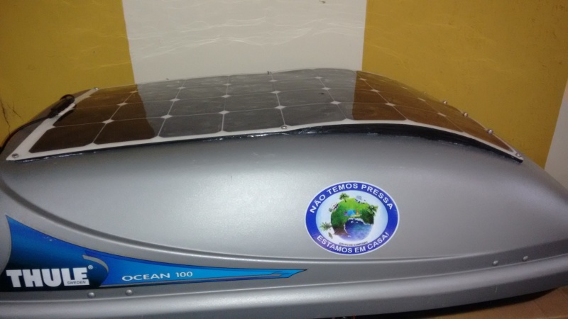

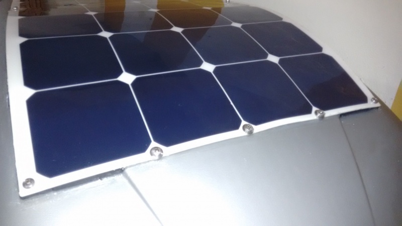

    Hoje melhorei a fixação do painel solar flexível ao Thule. Como o Thule possui alguns desníveis, estava começando a empenar o painel solar. Por isso acabei fazendo uma base de apoio em borracha para completar os desníveis do Thule evitando que o painel fique ondulado ou empene. Vedei bem os cantos com silicone e a parte frontal do painel prendi com 5 parafusos inox para que o vento ou chuva não entre por baixo do painel, melhorando também a aerodinâmica.
    Anexo 535557
    Anexo 535558
