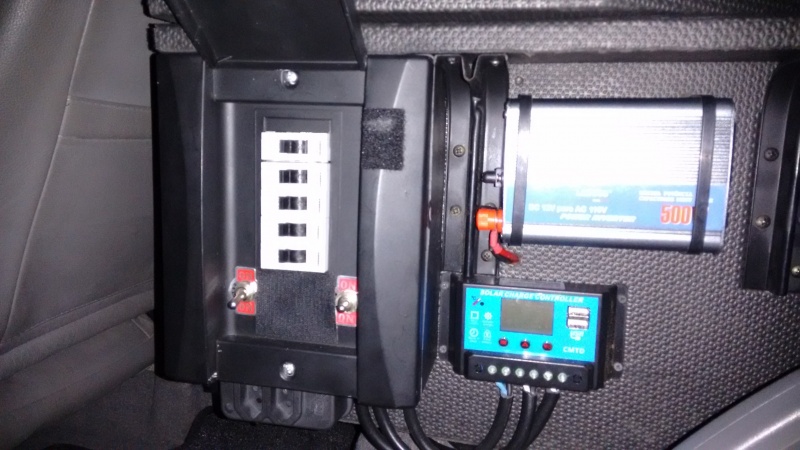

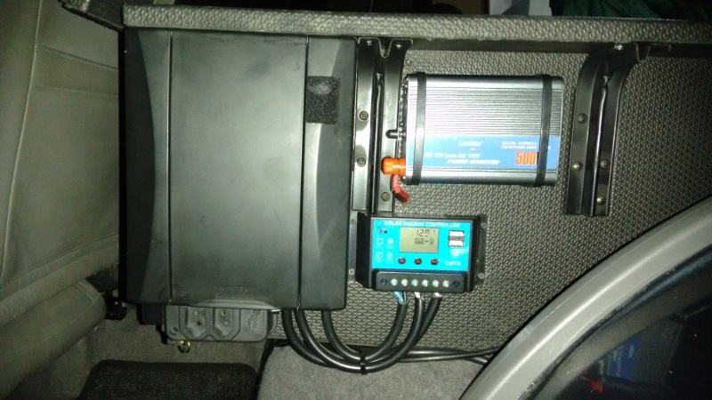

    Substituí o inversor de 150W por um de 500W; testei e agora está suportando a fonte de meu notebook.
    Anexo 530643
    Com isso agora terminei 100% a parte elétrica. O painel de controle foi simplificado. Os disjuntores agora possuem as seguintes funções:
    1 - chave geral da bateria estacionária.
    2 - chave geral da ligação com o alternador.
    3 - liga/desliga tomadas de acessórios
    4 - liga/desliga inversor
    5 - liga/desliga bomba d'água
    Interruptor de seleção 1 - seleciona fonte de carregamento - painel solar ou alternador
    Interruptor de seleção 2 - sem uso - reservador para implementações futuras
    Anexo 530645
    Abaixo do painel havia uma caixa de tomadas AC c/ filtro de linha, que substituí por uma caixa c/ 2 tomadas 12V. Do outro lado do camperbox também há 2 tomadas 12V, onde ligo a geladeira ou o calibrador automático de pneus.

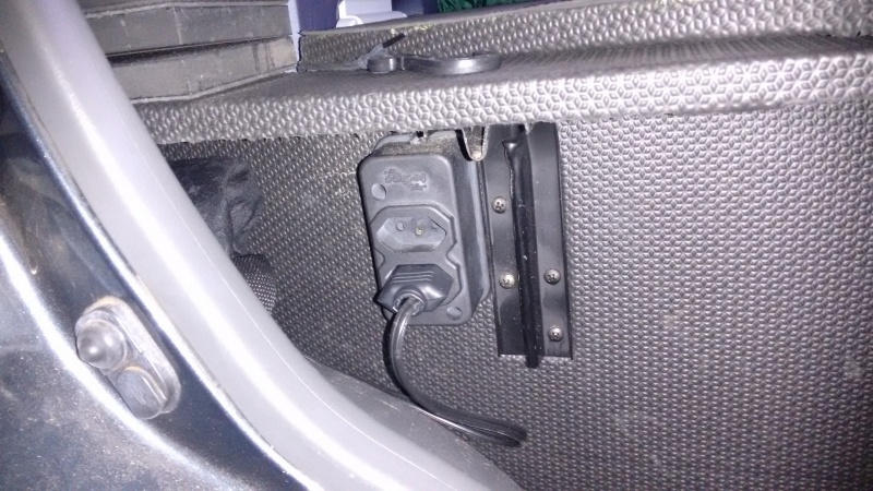

    Também instalei uma antena de Wifi externa de maior alcance, que poderá ser útil para acessar internet de locais com Wifi gratuito, mesmo estando em áreas externas. Esta antena é ligada à porta USB de meu notebook. A antena também pode ser dobrada.

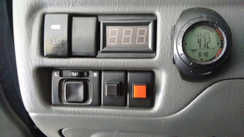

    No painel esquerdo do carro foi instalado 2 botões, um preto, para acionar a câmera traseira que auxilia nas manobras (a imagem sai na tela do sistema multimídia) e outro vermelho que aciona a sirene.

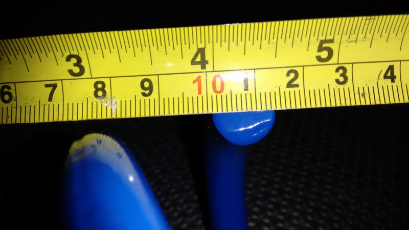

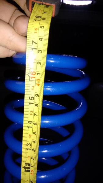

    Olá Arildo, pelo que consegui medir, a mola tem 43 cm de altura, 10,5 cm de diâmetro e 13mm de espessura. Não tenho paquímetro para medir com precisão.
    Anexo 530784
    Anexo 530785
    Anexo 530786

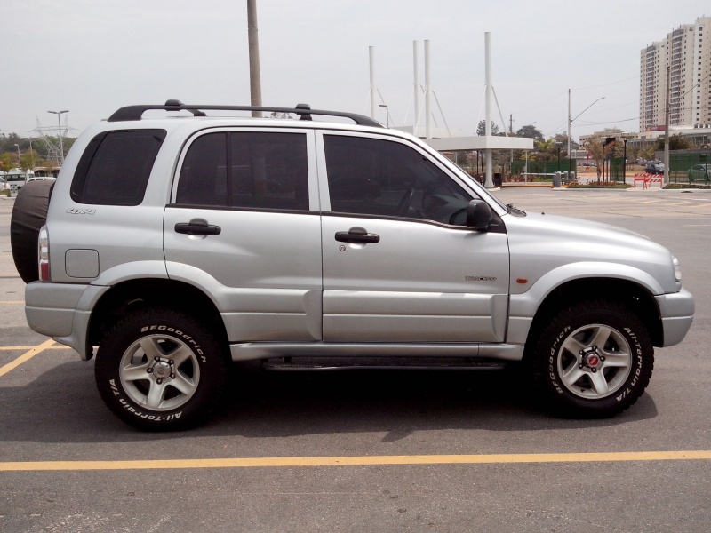

    Olá Arildo, já tive este mesmo kit em minha Tracker anterior.
    Quanto ao conforto não notei nenhuma diferença; os pneus maiores até deixam o carro um pouco mais macio. Por ficar mais alto balança um pouco mais, especialmente se retirar a barra estabilizadora. Para quem for utilizar em trilhas a barra estabilizadora atrapalha bastante no curso da suspensão, por isso em minha Tracker anterior eu retirei, pois ela acaba forçando ou até quebrando as bieletas nas erosões; uma vez comigo a quebra da bieleta acabou furando a coifa da homocinética. Este kit agora veio com um prolongador da fixação da barra estabilizadora, porem se continuar foçando as bieletas também devo retirar, consequentemente deve-se ter maior cuidado nas curvas pois o carro irá balançar mais.
    A altura do espaçador do amortecedor e dos calces de mola são de 2 polegadas, ou seja, a medida que a suspensão está sendo levantada.
    Quanto ao peso adicional, totalmente carregado e considerando o tanque de água cheio e a bateria estacionária (que tem 30 Kg) deve dar +/- 150 Kg, ou seja, o peso de 2 adultos viajando nos bancos traseiros. Como o lift por molas levanta 2,5 polegadas na traseira, com este peso acredito que a traseira fique nivelada. Minha Tracker anteior, que estava com este mesmo Kit, a traseira era um pouco mais levantada.
    Anexo 530814
