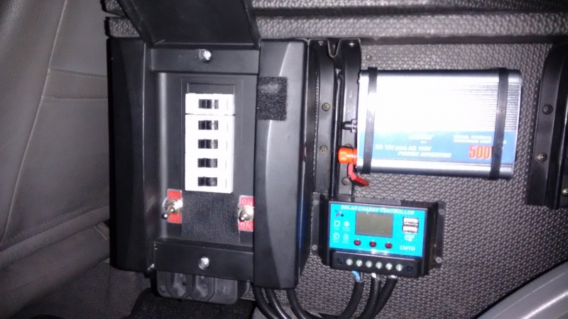

    Hoje chegou o kit de Lift 2" e roda-livre AVM - falta instalar
    Substituí o inversor de 150W por um de 500W; testei e agora está suportando a fonte de meu notebook.
    Com isso agora terminei 100% a parte elétrica. O painel de controle foi simplificado. Os disjuntores agora possuem as seguintes funções:
    1 - chave geral da bateria estacionária.
    2 - chave geral da ligação com o alternador.
    3 - liga/desliga tomadas de acessórios
    4 - liga/desliga inversor
    5 - liga/desliga bomba d'água
    Interruptor de seleção 1 - seleciona fonte de carregamento - painel solar ou alternador
    Interruptor de seleção 2 - sem uso - reservador para implementações futuras

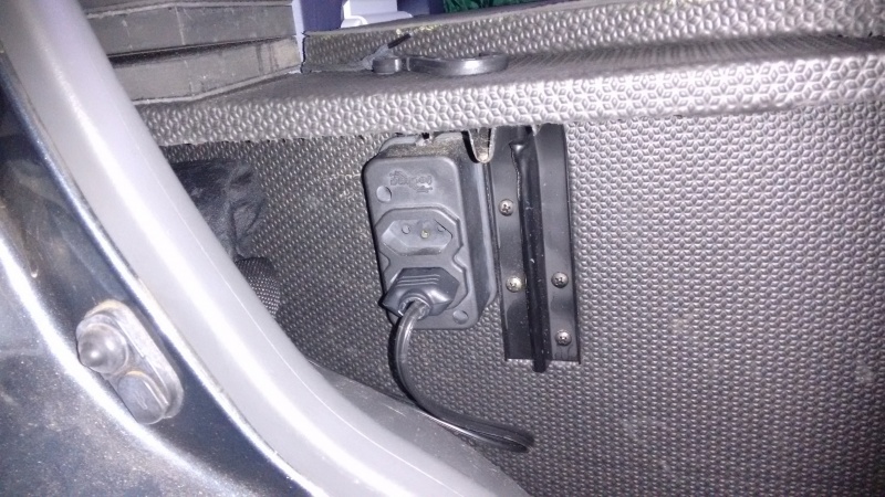

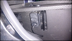

    Abaixo do painel havia uma caixa de tomadas AC c/ filtro de linha, que substituí por uma caixa c/ 2 tomadas 12V. Do outro lado do camperbox também há 2 tomadas 12V, onde ligo a geladeira ou o calibrador automático de pneus.

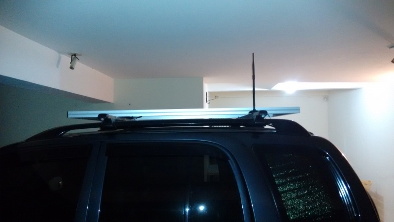

    Também instalei uma antena de Wifi externa de maior alcance, que poderá ser útil para acessar internet de locais com Wifi gratuito, mesmo estando em áreas externas. Esta antena é ligada à porta USB de meu notebook. A antena também pode ser dobrada.

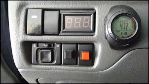

    No painel esquerdo do carro foi instalado 2 botões, um preto, para acionar a câmera traseira que auxilia nas manobras (a imagem sai na tela do sistema multimídia) e outro vermelho que aciona a sirene.

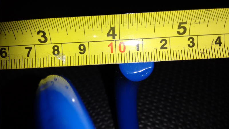

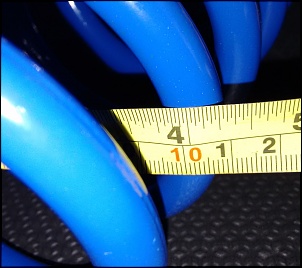

    Olá Arildo, pelo que consegui medir, a mola tem 43 cm de altura, 10,5 cm de diâmetro e 13mm de espessura. Não tenho paquímetro para medir com precisão.
