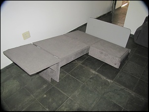

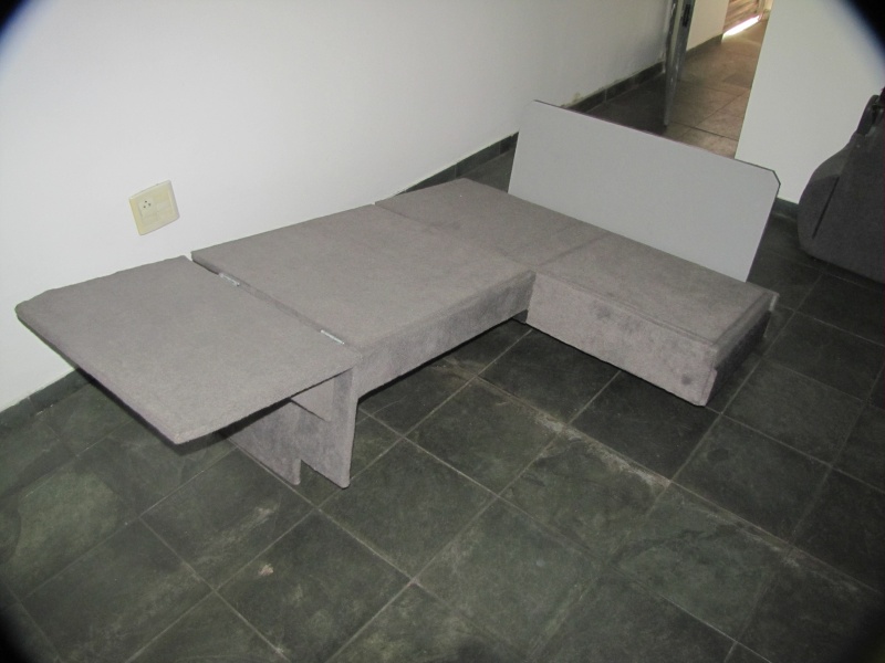

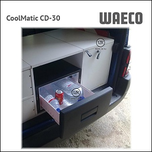

    Venho compartilhar aqui a prepação de meu Chevrolet Tracker 4x4 para viagens com camping e expedições; é uma evolução de meus projetos anteriores onde desta vez projetei um móvel mais adequado e prático. O objetivo é permitir pousar no próprio carro em qualquer lugar, seja camping estruturado ou selvagem, na cidade ou postos de combustível, com conforto, segurança e privacidade.
    Em poucos minutos o carro se torna um "micro-motorhome", com cama, sanitário químico, cozinha, mesa, TV, som. Também é possível montar e desmontar o "dormitório" sem precisar sair do carro, por exemplo em dias de chuva.
    Quando os vidros são tampados com as cortinas especiais torna-se totalmente escuro e quem está fora não consegue ver nada no interior do veículo permitindo total privacidade.
    Foram instaladas internamente lâmpadas led de alta potência, ventilador, tomadas 110V e 12V.
    No uso diário é possível levar 3 pessoas, sendo que 1 pessoa pode dormir no carro na configuração normal ou pode ser convertido em uma cama de casal com um módulo adicional que se encaixa no móvel; neste caso não é possível utilizar o banco traseiro.
    Nesta preparação nada foi modificado no carro e o móvel pode ser facilmente removido. Apenas foi removido e guardado o assento do banco traseiro para que, ao dobrar o banco, fique uma superfície plana e livre sobre a qual é instalado o móvel. No teto vai um bagageiro Thule de 330 litros, que permite levar muitas malas e bagagens.
    Foram também instalados defletores de chuva em todos os vidros, de forma a permitir uma pequena abertura para ventilação.
    ATENÇÃO! NUNCA DURMA NO CARRO COM OS VIDROS TOTALMENTE FECHADOS, sob risco de morte por contaminação por monóxido de carbono da própria respiração ou falta de oxigênio.
    Este projeto também poderá ser adaptado e aplicado a outros veículos de passeio, basta um pouco de criatividade!
