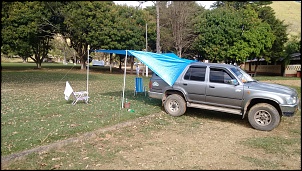

    Almir, estive na Bocaina esse fim de semana também...fiquei no camping dona Esmeralda e subi a serra no Domingo!-img_20160731_095144772.jpg
