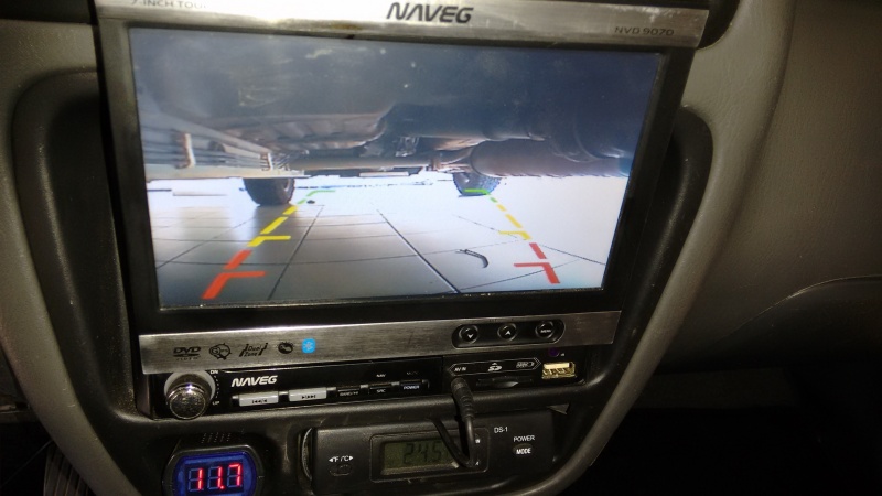

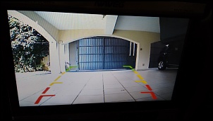

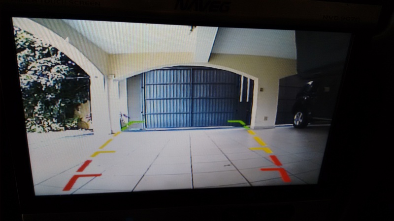

    Hoje instalei a câmera debaixo do carro, que funcionará como "zequinha virtual" e irá auxiliar na passagem por buracos e erosões que não são visíveis.
    Como só instalei 2 câmeras - a traseira, e a inferior - não foi necessário eu utilizar o chaveador de vídeo. Eu controlo qual câmera desejo visualizar diretamente na tela do multimídia do carro.
    A câmera traseira agora funciona independente da ré estar acionada, ou seja posso monitorar a traseira mesmo com o carro andando a frente. Basta eu pressionar um botão no painel.
    Câmera sob a carroceria, monitorando a dianteira:
    Câmera traseira, que funciona independente da ré estar acionada:

    Que isso!! Há um tempo atrás terei fazer isso com minha câmera de ré do Sportage mas não consegui. Como você fez?
    Qual camera utilizou para a inferior??
    Parabéns, bela ideia!
    Olá Rafael, obrigado!
    Eu utilizei a mesma câmera que postei na página 16 deste tópico; a mesma utilizada como câmera de ré; para maior proteção revesti toda a câmera e o cabo com 2 camadas de silver-tape. A câmera foi presa acima do eixo traseiro apontado para a frente do carro. Como meu multimídia tem 3 entradas de vídeo, eu uso uma entrada para o receptor de TV, outra para a câmera traseira e a última para a câmera inferior e seleciono qual quero ver diretamente na tela do multimídia. Só tem um problema, como a câmera foi feita para apontar para trás, a imagem inferior-dianteira aparece invertida. Mas ví que existe câmera frontal; futuramente devo trocar, para não confundir a cabeça nas manobras.

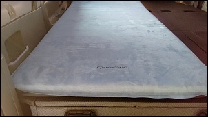

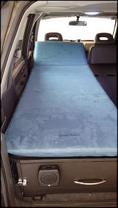

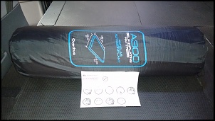

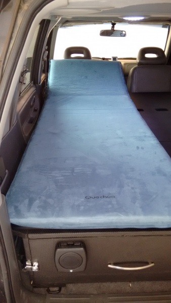

    Troquei o colchão de espuma por um auto-inflável da Quechua. É bem mais compacto para guardar, não ocupando tanto espaço como o de espuma. Basta desenrolá-lo e abrir a válcula que ele se enche automaticamente sem necessidade de uma bomba de ar. E para guardar basta enrolar novamente e colocá-lo de volta na sacola, podendo ser guardado atrás dos bancos. Ficou bem mais prático.

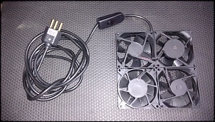

    Também fiz um novo ventilador. O ventilador anterior era muito barulhento e consumia muita bateria (+/- 4A). Acabei utilizando 4 ventoinhas retiradas de sucatas de fonte de alimentação de computadores, que foram presas com presilhas de plástico e ligadas em paralelo a uma extensão com interruptor liga/desliga de abajour, que conecto a uma tomada 12V. As 4 ventoinhas consomem apenas 0,5A e são muito silenciosas, permitindo dormir a noite toda sem ser incomodado pelo barulho e sem descarregar muito a bateria estacionária.
