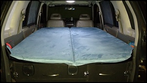

    Abaixo, como ficou a montagem da cama na versão casal, com os colchões auto-infláveis Quechua A300. Couberam exatamente na medida do camperbox. Cada colchão tem 1,90 x 0,64 M.

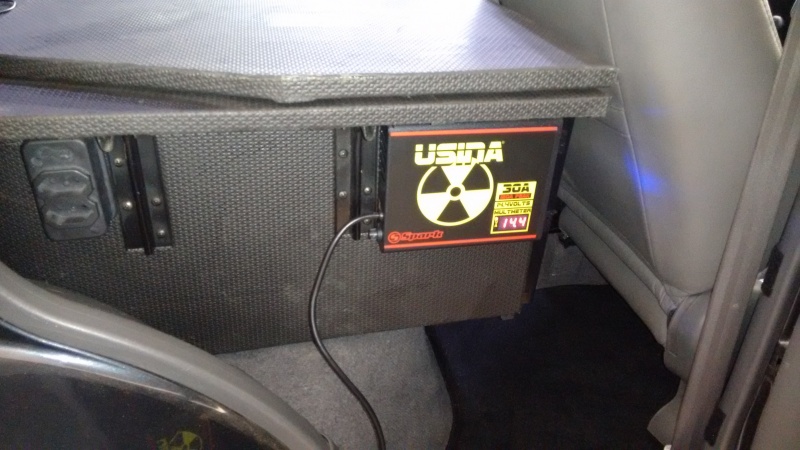

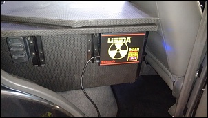

    Hoje concluí a instalação do carregador de bateria "Usina 30A". Agora, quando eu estiver em algum camping com uma tomada 100~240V disponível basta eu ligar o carregador que além de carregar a bateria também mantem os acessórios 12V funcionando, como a geladeira (embora esta também possa ser ligada em 110~220V). Como o carregador é bivolt automático nem preciso me preocupar com a voltagem do local. Ao plugar na tomada automaticamente o painel de controle do camper-box desconecta o painel solar ou o alternador. Ao retirar da tomada volta automaticamente para o carregamento pelo painel solar ou pelo alternador caso o veículo seja ligado.
    Outra vantagem deste carregador é seu tamanho compacto que possibilitou ser instalado ao lado do camper-box, sem ocupar espaço nos baús.

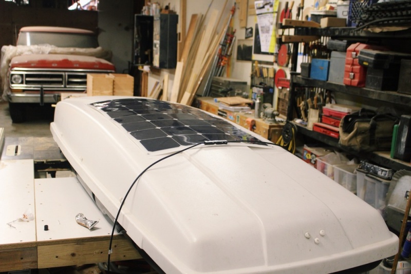

    Adquiri um novo painel solar flexível de 100W. Será instalado sobre o bagageiro Thule. Hoje não consigo utilizar o painel solar atual juntamente com o bagageiro Thule. E este bagageiro está fazendo bastante falta pois o espaço no carro agora é bem limitado. Como o painel foi importado diretamente da China, pelo Aliexpress, irá demorar várias semanas para chegar; enquanto isso irei viajar sem o Thule, ou com este mas sem o painel solar. Quando chegar e eu estiver instalado postarei aqui como ficou.
    ficará similar a esta foto abaixo. A diferença é que meu Thule é mais curto.

    Prezado Almir, antes de mais nada, parabéns por todo o trabalho!Sem dúvida realizas algo que é um sonho para muitos de nós!
    Este painel será colado no Thule bom? Como pretende fixar? A ideia é usar ele só com o carro parado? Há painel que possa ser dobrado, para levar dentro do caro e usar no local?

    Há 6 pontos de fixação no painel solar flexível; utilizarei estes mesmos pontos para fixar ao Thule com parafusos inox que depois serão bem vedados com cola de vedação para não entrar água ou poeira.
    Com o novo circuito de carregamento automático o painel solar entra em modo de carregamento sempre que o veículo está desligado. Em movimento a carga é feita pelo alternador pois este fornece uma amperagem maior que o painel, mas também tenho a opção de desativar o carregamento pelo alternador desligando uma chave no painel de controle.
    Eu não quis utilizar um painel portátil ou dobrável pois não poderia ser utilizado em qualquer lugar por risco de roubo. Mesmo em camping, se não estiver a minha vista corre o risco de alguém levar. Já este painel como ficará pouco visível e preso ao Thule o risco de roubo é menor - mas mesmo assim não posso bobear.

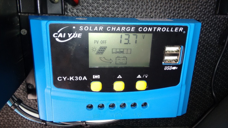

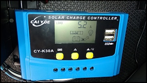

    Hoje também acabei trocando o controlador de carga, por um de 30A com mais recursos. O controlador anterior de 20A mostrava somente a voltagem da bateria. Este novo mostra além da voltagem, a amperagem fornecida pelo painel, a amperagem consumida, total de amperagem fornecida e consumida, nível de carga da bateria, e outras informações. Assim fica mais fácil gerenciar o estado e consumo da bateria assim como estimar o tempo que continuará alimentando a geladeira e outros acessórios até o próximo ciclo de carga.
