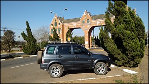

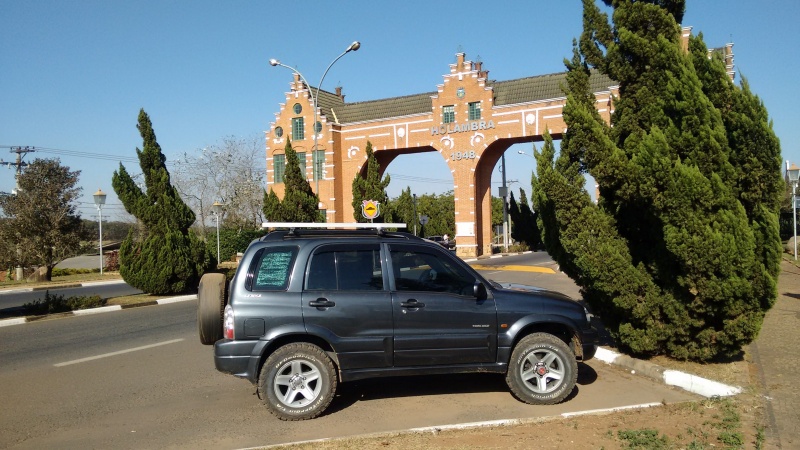

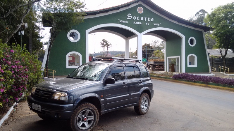

    Neste final de semana fiz uma viagem de teste, não off-road, mas por asfalto passando por algumas cidades como Campinas, Holambra, Lindoia, Serra Negra, Socorro e Pedra Bela.
    Acabei dormindo em Holambra...
    não... não foi neste belo hotel, mas na frente dele, dentro da Tracker, kkk
    Foi bem tranquilo, e quem está na rua nem desconfia que tem alguém dormindo no carro. Como os americanos chamam... "stealth camper".
    Todos os equipamentos tem funcionado muito bem... cama, geladeira, sistema de energia solar, "vaso", etc...
    Devido o espaço ocupado no interior do veículo pelos diversos equipamentos é bastante apertado para eu me movimentar, mas já estou me acostumando com os movimentos e contorções para montar e desmontar a cama, fechar as janelas, me trocar e usar o vaso sem precisar sair do carro, o que é bastante útil em ambientes urbanos ou em dias de chuva. Agora, se for utilizar a configuração "casal" necessariamente preciso sair do carro para configurar a "casa" embora o processo leve no máximo 5 minutos. Na configuração "casal" também não é possível utilizar o vaso internamente, mas disponho da tenda de banho que também pode abrigar o vaso caso eu esteja em camping selvagem; já se eu for ficar em camping estruturado ou dormir em postos 24 horas nem é necessário levar o vaso.
    O bagageiro Thule está fazendo bastante falta pois com ele posso liberar bastante espaço interno. Mas o painel solar também não posso dispensar pois este mantem a carga da bateria secundária sempre alta quando o veículo estiver parado, para o funcionamento constante da geladeira. Estou aguardando chegar o painel solar flexível que será instalado sobre o bagageiro Thule; assim conseguirei liberar mais espaço interno pois as as bagagens e várias tralhas irão para o teto.
    Mas a grande vantagem deste camperbox tem sido poder parar e dormir em qualquer lugar sem chamar atenção, dispensando gastos com hotel e até com camping... mas procuro sempre lugares tranquilos e seguros.
    Segue algumas fotos da última viagem...

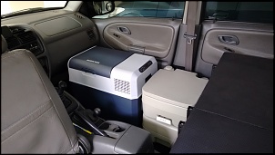

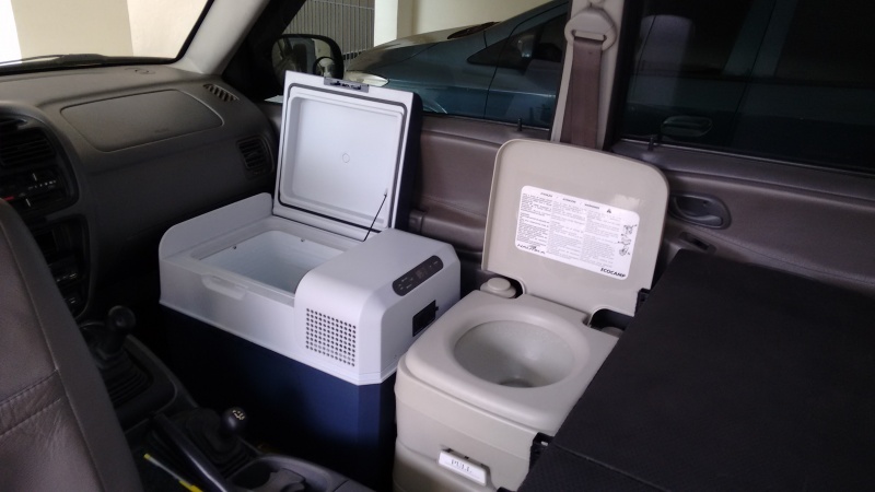

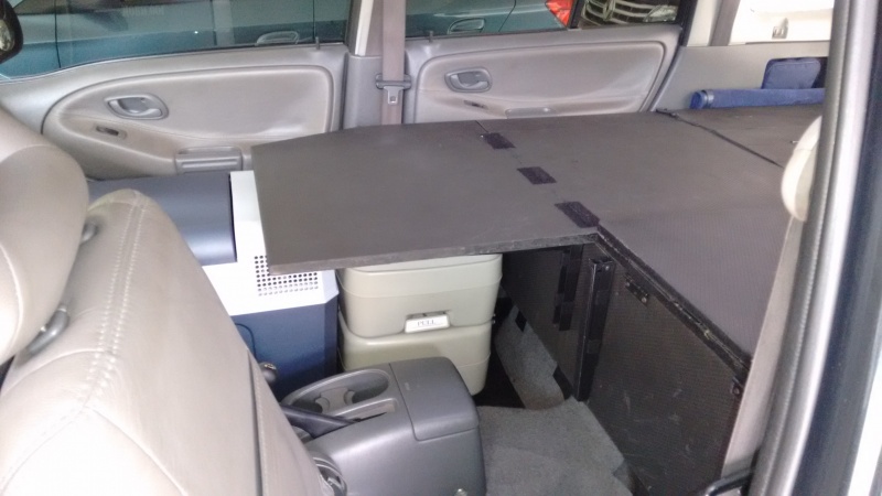

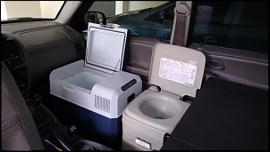

    Hoje fiz um teste de uma nova configuração para viagens "solo", ou seja, apenas eu. Retira-se o banco do passageiro - é muito rápido e fácil - apenas 3 minutos para retirar ou colocar, liberando assim espaço para uma montagem fixa da geladeira e do vaso. Com isso consigo montar a cama na configuração casal, que é muito mais confortável para dormir e faz uma grande diferença na qualidade do sono, além de liberar mais espaço já que o espaço anteriormente ocupado pela geladeira poderá ser utilizado para guardar outras coisas.
    Também fica bastante prático o acesso à geladeira quando em viagem sem eu precisar descer do carro para pegar água/suco/refrigerante ou algum alimento gelado. Com a cama montada também é possível acessar a geladeira.
    Preciso agora fazer um suporte em madeira para a geladeira e o vaso, para que fiquem bem presos.

    Incrivel ! Cada vez melhor. Bem legal a ideia de retirar o banco. Só cuidado para nao errar e pegar refrigerante no vaso ao inves da geladeira...rs

    O vaso ao lado da geladeira realmente não é a melhor das configurações, mas na falta de espaço vai assim mesmo, kkk.

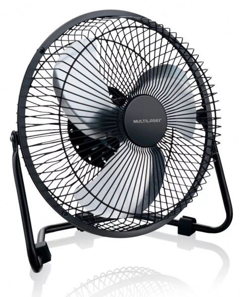

    Hoje adquiri um ventilador USB da Multilaser de 8 polegadas - muito silencioso e baixíssimo consumo de bateria - no controlador solar marcou apenas 100mA de consumo. Como é USB, ou seja 5V, não pode ser ligado direto no 12V, mas como o controlador solar tem 2 saídas USB eu utilizo uma delas para o ventilador. Ou quem quiser também pode usar um adaptador USB 12V.
    Com este consumo muito baixo pode ficar ligado a noite toda sem consumir muito da bateria. Vai ser bastante útil no verão.
    Fica a dica para quem precisa de um ventilador para usar na barraca ou motorhome.
    OBS: existe um ventilador desse pequeno que é muito fraco; esse que comprei é o de 8 polegadas da Multilaser, com hélices em metal, modelo AC270.

    Posso ou não levar o vaso sanitário assim como a geladeira e acessórios que vão nos baús, como o tanque de água de 28 litros. Se, por exemplo, eu for ficar em local com disponibilidade de banheiro como camping estruturado ou postos 24H, também não preciso levar o sanitário químico.
    Levando a geladeira maior Mobicool não consigo configurar a cama de casal a não ser que ela fique no lugar do banco do passageiro; neste caso só dá para viajar sozinho mesmo e a cama de casal seria apenas para se ter maior conforto para dormir sozinho. Como viajo só na maioria das vezes, ou acompanhando outros amigos em expedições (cada um em seu carro), então esta configuração alternativa retirando-se o banco do passageiro será muito útil devido ao ganho de espaço e maior conforto para dormir.
    Já se eu levar a geladeira Black&Decker, que é menor, consigo configurar a cama de casal sem a necessidade de se retirar o banco do passageiro, pois esta geladeira fica guardada abaixo do extensor da cama. O único problema é que esta geladeira Black&Decker por ser termoelétrica tem um consumo muito maior de energia (por volta de 4A constantes) e pouca eficiência para refrigeração em dias muito quentes. Já a geladeira Mobicool pode funcionar até como freezer, chegando até 15 graus negativos e gasta pouca energia, por volta de 200 mA quando o compressor não está funcionando, e o compressor só liga quando sobe a temperatura, por isso o gasto é muito menor - pode ficar alguns dias ligado apenas com a carga da bateria estacionária.

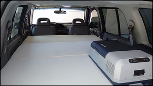

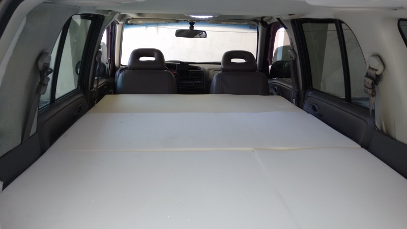

    Mais uma mudança... Troquei novamente o colchão.
    O colchão Quechua A300 é muito bom; porem quando eu utilizava apenas um colchão para a versão "solteiro" ficava um pouco apertado e para utilizar 2 colchões para montar a versão "casal" não dava para utilizar a geladeira.
    Acabei mandando cortar espumas sob medida e divididas em 4 peças, sendo que uma peça preenche o espaço da geladeira quando esta não for utilizada. Assim, quando eu for utilizar a geladeira e for dormir só acabo tendo o mesmo conforto da versão "casal", pois a lateral que antes ficava na madeira agora estará coberta pela espuma permitindo eu me movimentar para os lados.
    Com esta solução não preciso mais retirar o banco do passageiro.
    Agora falta fazer as capas em tecido para as espumas.
    Só mesmo fazendo testes é que a gente vai descobrindo o que pode ser melhorado. Pode ser que ainda surjam outras melhorias ou adequações.

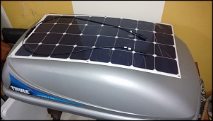

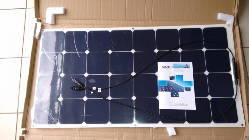

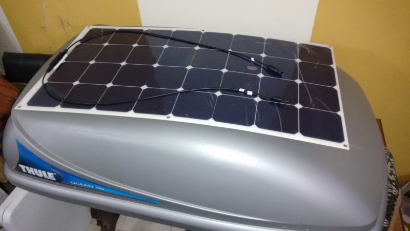

    Finalmente hoje chegou o painel solar flexível de 100W. É extremamente fino e leve. Vou agora fixá-lo ao bagageiro Thule através de parafusos inox e vedar bem com silicone. O painel irá acompanhar a curvatura do próprio bagageiro. Com a tampa do bagageiro aberta eu consigo uma inclinação de 45º que poderá ajudar na eficiência do carregamento quando eu estiver acampando.
    Breve postarei as fotos da montagem final.
