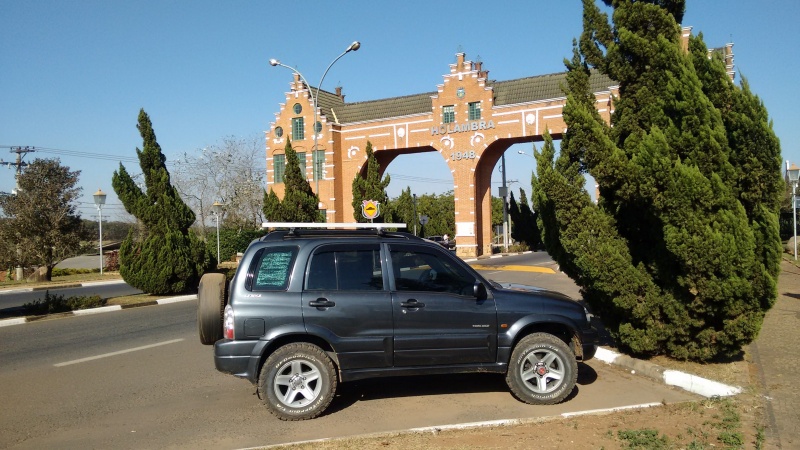

    Neste final de semana fiz uma viagem de teste, não off-road, mas por asfalto passando por algumas cidades como Campinas, Holambra, Lindoia, Serra Negra, Socorro e Pedra Bela.
    Acabei dormindo em Holambra...
    Anexo 533934
    não... não foi neste belo hotel, mas na frente dele, dentro da Tracker, kkk
    Foi bem tranquilo, e quem está na rua nem desconfia que tem alguém dormindo no carro. Como os americanos chamam... "stealth camper".
    Todos os equipamentos tem funcionado muito bem... cama, geladeira, sistema de energia solar, "vaso", etc...
    Devido o espaço ocupado no interior do veículo pelos diversos equipamentos é bastante apertado para eu me movimentar, mas já estou me acostumando com os movimentos e contorções para montar e desmontar a cama, fechar as janelas, me trocar e usar o vaso sem precisar sair do carro, o que é bastante útil em ambientes urbanos ou em dias de chuva. Agora, se for utilizar a configuração "casal" necessariamente preciso sair do carro para configurar a "casa" embora o processo leve no máximo 5 minutos. Na configuração "casal" também não é possível utilizar o vaso internamente, mas disponho da tenda de banho que também pode abrigar o vaso caso eu esteja em camping selvagem; já se eu for ficar em camping estruturado ou dormir em postos 24 horas nem é necessário levar o vaso.
    O bagageiro Thule está fazendo bastante falta pois com ele posso liberar bastante espaço interno. Mas o painel solar também não posso dispensar pois este mantem a carga da bateria secundária sempre alta quando o veículo estiver parado, para o funcionamento constante da geladeira. Estou aguardando chegar o painel solar flexível que será instalado sobre o bagageiro Thule; assim conseguirei liberar mais espaço interno pois as as bagagens e várias tralhas irão para o teto.
    Mas a grande vantagem deste camperbox tem sido poder parar e dormir em qualquer lugar sem chamar atenção, dispensando gastos com hotel e até com camping... mas procuro sempre lugares tranquilos e seguros.

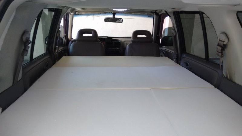

    Mais uma mudança... Troquei novamente o colchão.
    O colchão Quechua A300 é muito bom; porem quando eu utilizava apenas um colchão para a versão "solteiro" ficava um pouco apertado e para utilizar 2 colchões para montar a versão "casal" não dava para utilizar a geladeira.
    Acabei mandando cortar espumas sob medida e divididas em 4 peças, sendo que uma peça preenche o espaço da geladeira quando esta não for utilizada. Assim, quando eu for utilizar a geladeira e for dormir só acabo tendo o mesmo conforto da versão "casal", pois a lateral que antes ficava na madeira agora estará coberta pela espuma permitindo eu me movimentar para os lados.
    Com esta solução não preciso mais retirar o banco do passageiro.
    Agora falta fazer as capas em tecido para as espumas.
    Anexo 534360
    Anexo 534361
    Só mesmo fazendo testes é que a gente vai descobrindo o que pode ser melhorado. Pode ser que ainda surjam outras melhorias ou adequações.

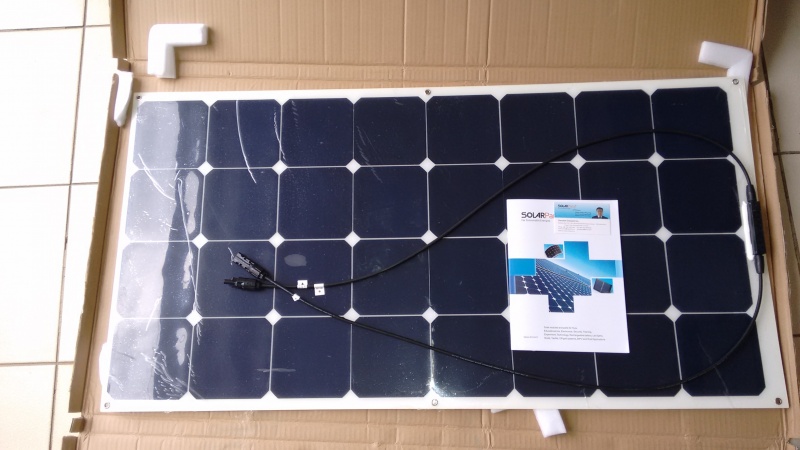

    Finalmente hoje chegou o painel solar flexível de 100W. É extremamente fino e leve. Vou agora fixá-lo ao bagageiro Thule através de parafusos inox e vedar bem com silicone. O painel irá acompanhar a curvatura do próprio bagageiro. Com a tampa do bagageiro aberta eu consigo uma inclinação de 45º que poderá ajudar na eficiência do carregamento quando eu estiver acampando.
    Anexo 534508
    Anexo 534509
    Breve postarei as fotos da montagem final.
