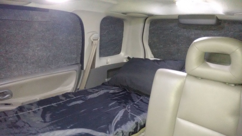

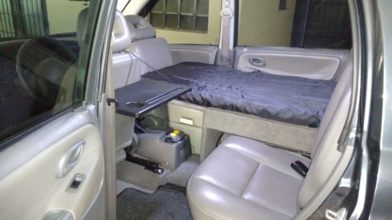

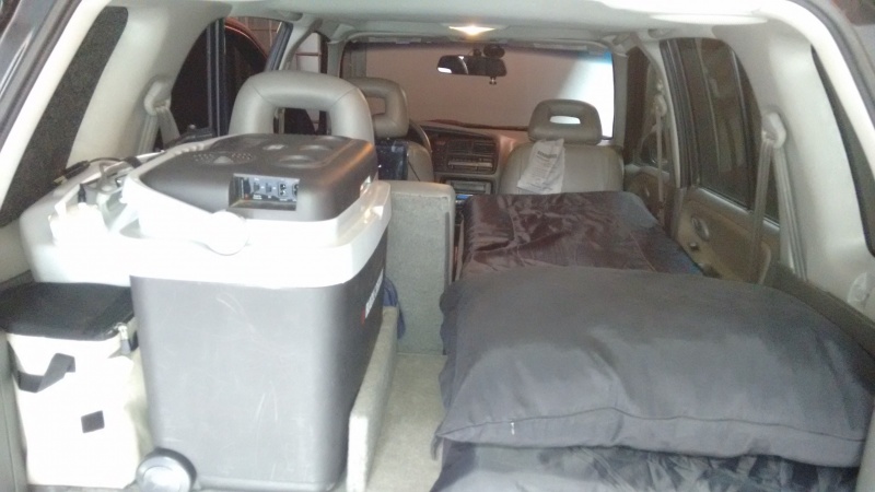

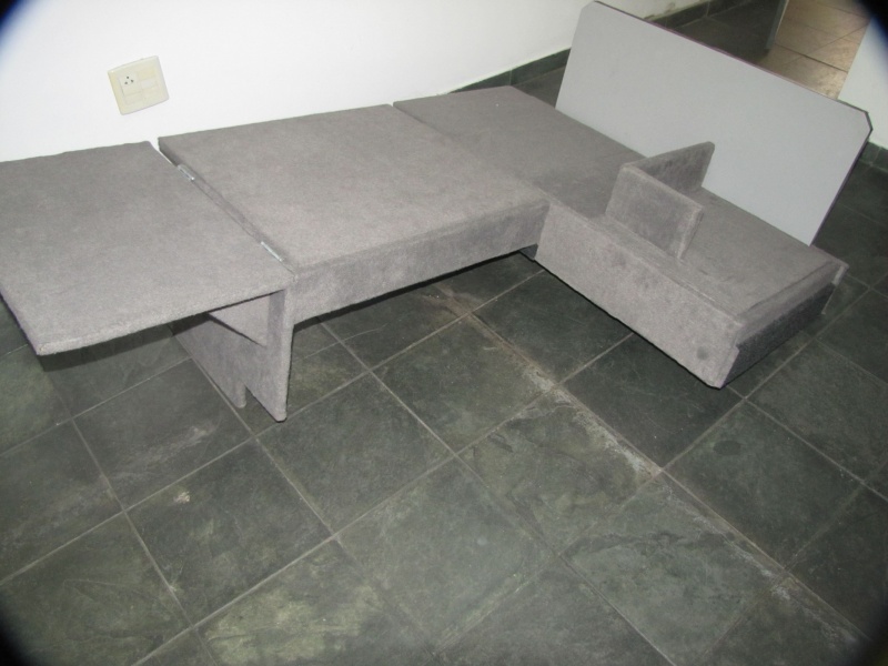

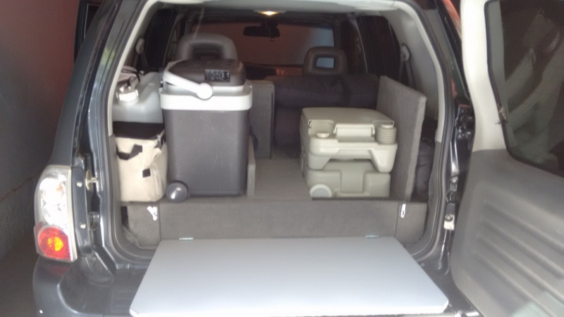

    Estou vendendo a primeira versão de meu Camper-Box, agora bem abaixo do preço de custo. Apenas R$ 500,00
    Só serve na Tracker 4x4 ou Grand Vitara Antigo (5 portas)
    Transforma o carro em "micro-motorhome" com uma cama de solteiro, permitindo dormir em qualquer lugar, seja em camping, na trilha ou até na cidade. Também possui uma mesa dobrável na traseira. Opcionalmente pode-se adicionar um sanitário químico e geladeira. Possui baús que podem ser utilizado para guardar vários objetos. Pode ser facilmente montado e removido em poucos minutos. Não altera nada na originalidade do carro. Vai também junto um outro módulo (sem acabamento em carpete) que se encaixa neste e transforma em cama de casal. OBS: estou vendendo apenas o camperbox, sem o colchão e os acessórios (última foto). Deve ser retirado comigo (não dá para eu despachar) - Estou em São José dos Campos - SP - Contato pelo WhatsApp 12-98265-6495

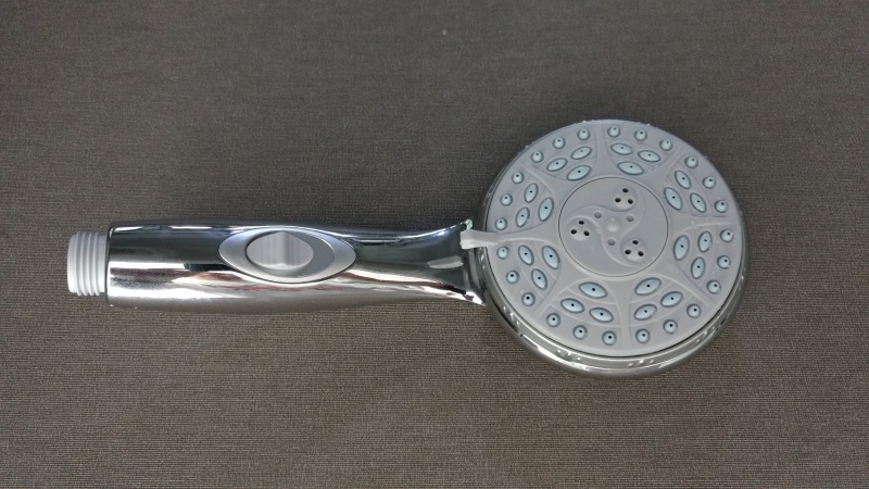

    Anexo 540258
    Nova ducha para o chuveiro externo. Tem um botão para ligar/desligar a água diretamente na ducha, sem precisar utilizar a torneira que fica junto a pia, evitando o desperdício de água durante o banho.

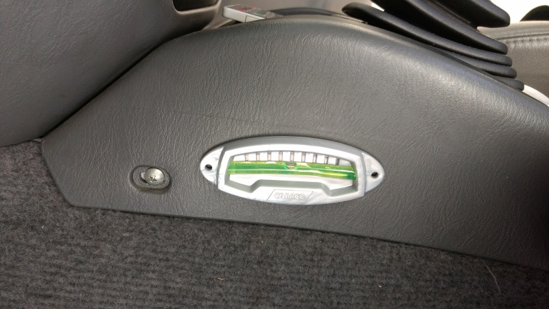

    Indicadores de inclinação instalados, para não dormir com a cama torta... se um dia precisar podem ser facilmente removidos pois são presos com adesivo.
    Anexo 540349
    Anexo 540351

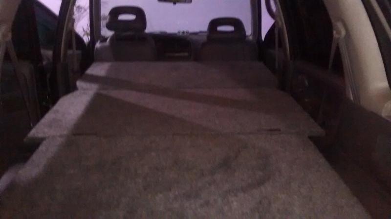

    Almir,
    Decidi fazer o projeto de próprio punho, criação e execução.
    Até agora tem sido uma experiencia incrível.
    Bom, o projeto consiste basicamente de um gavetão simples com as medias do porta-malas e as duas plataformas, que quando não estão estendidas apoiam sobre o gavetão no porta malas.
    Para montar a cama, usei a sua ideia de caixas de madeira abaixo da plataforma próxima ao banco dianteiro.
    Na plataforma do meio eu usei quatro mãos francesas semelhantes as do seu projeto, com medidas de 28 CM, ficando outros 28 CM da plataforma do meio sem apoio. Com isso, ao testar a cama, notei que ela não mantem firmeza, pois a plataforma central tende a afundar em função da dobradiça.
    Acredito que mais duas caixas apoiadas sobre o encosto do banco traseiro resolvam o problema.
    A parte do gavetão tem 56 CM em direção à frente do carro, bem como as duas outras plataformas. O que totaliza 1,68 M de plataforma. O pequeno vão próximo ao banco do motorista é facilmente preenchido pelo colchão que estou fazendo.
    Abaixo estão algumas fotos, tiradas a noite, do estágio atual do projeto.
    Anexo 540470
    Anexo 540471
    Anexo 540472
