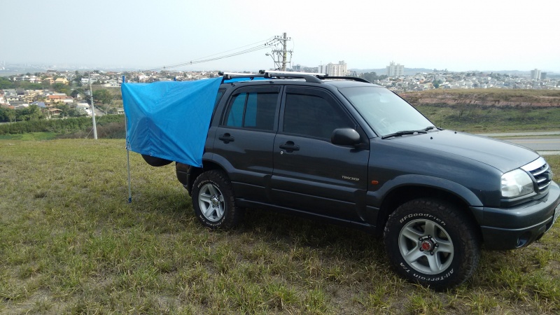

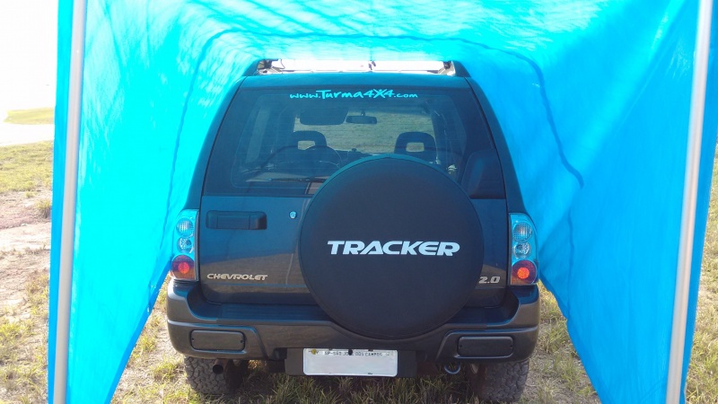

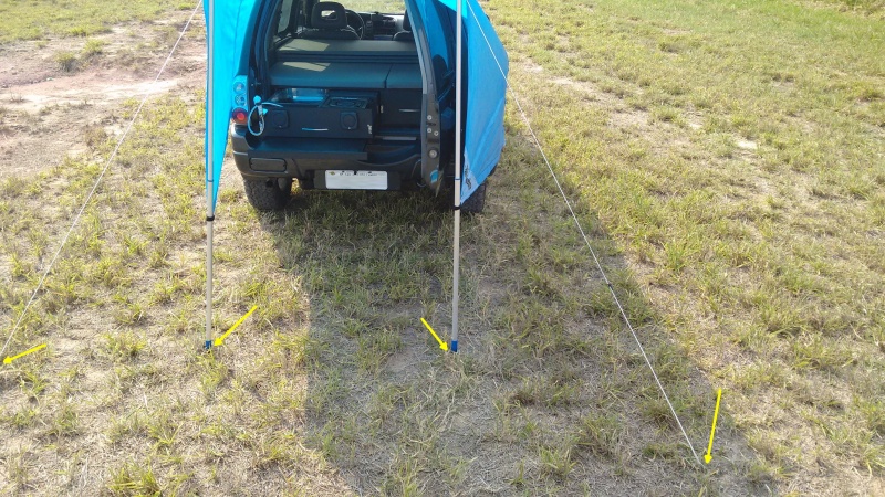

    Hoje fiz um novo toldo para a Tracker.
    Fica a dica para quem também quiser fazer um utilizando materiais baratos e facilmente encontrados. Gastei +/- R$ 120,00
    O tempo de montagem é de aproximadamente 4 minutos e para desmontar ainda mais rápido.
    Devido as paredes laterais ficou muito bem protegido do sol, chuva e vento, facilitando a utilização da cozinha, ou para relaxar na cadeira de camping.

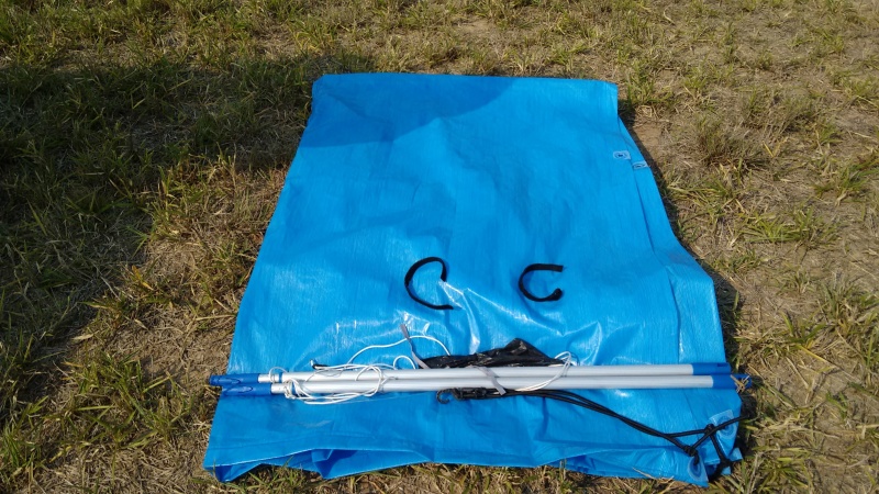

    segue o processo de montagem...
    Anexo 536240
    Prenda a lona ao rack de teto do carro utilizando uma das fitas de velcro passando por um dos furos internos. Opcionalmente pode-se amarrar com uma cordinha ou fita sem velcro. Repita o processo no outro lado do carro.

    Corte o extensor elástico ao meio, amarre-os aos furos dos cantos da lona e prenda cada lado à roda traseira do carro de forma que fique bem esticado.

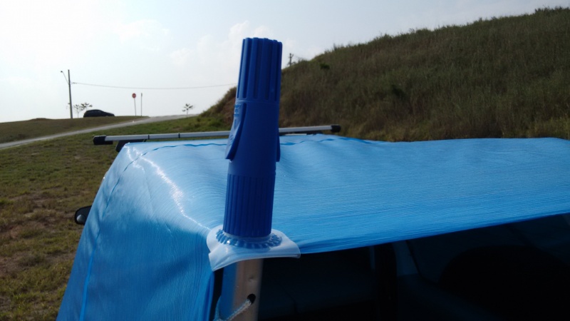

    Retire a tampa do extensor e rosqueie a ponta ao furo interno da outra extremidade da lona. Repita o processo no outro lado. Note que foi feito um furo no extensor, onde será amarrada uma cordinha para esticar a lona.
    Anexo 536243
    Rosqueio a ponta do extensor que ajudará a prender a lona evitando que escape com o vento.

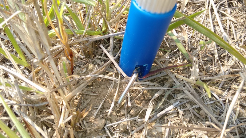

    Faça um furo na ponta de baixo do extensor por onde passará a estaca que será presa ao solo.
    Anexo 536244
    Estique o toldo fixando as cordinhas ao solo através das estacas (setas amarela). Os extensores que suportam a lona também deverão estar presos pela estaca.

    Utilizando uma fita de velcro prenda a ponta da lona ao extensor formando a parede lateral, de forma que esta fique bem esticada.

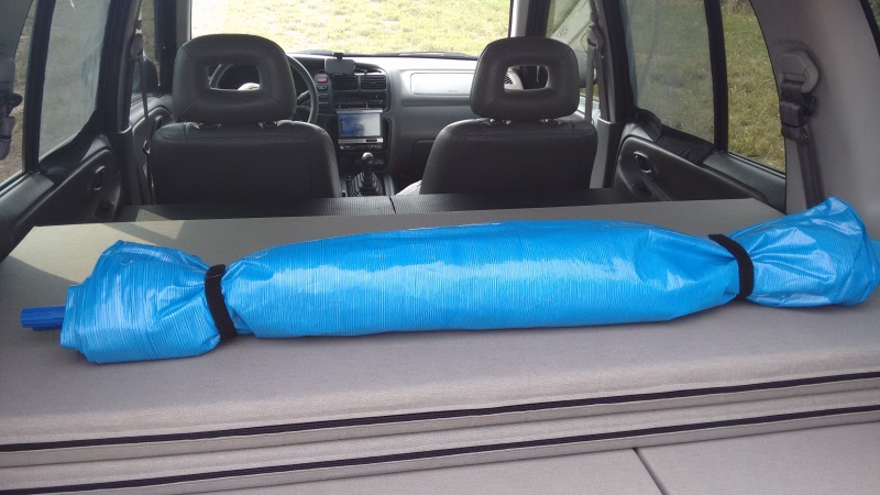

    Toldo desmontado e pronto para ser enrolado e guardado. Utilize 2 fitas de velcro para o fechamento após ser enrolado.
    Anexo 536249
    Toldo enrolado e preso com 2 fitas de velcro.

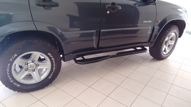

    Novo acessório... instalei um par de estribos. Não chega a ser um rockslider, mas protege um pouco as laterais inferiores, no caso de buracos e erosões.
