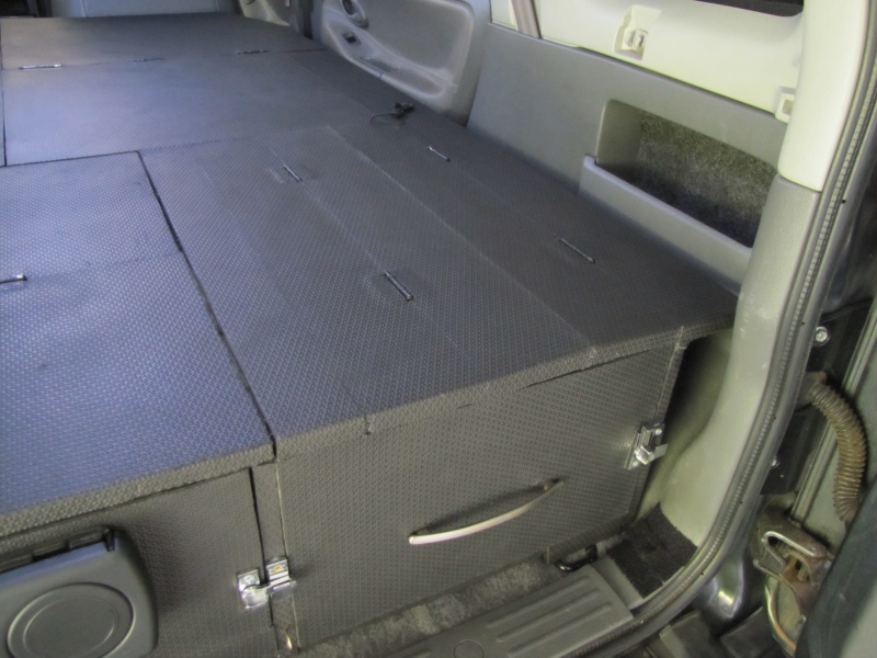

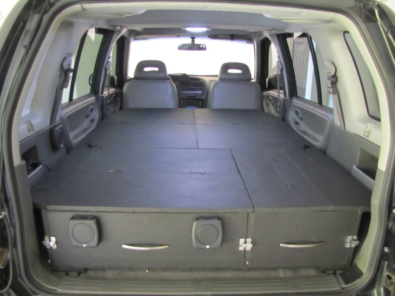

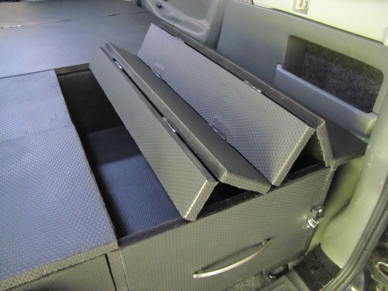

    Montagem da cama:
    Existem 2 opções; casal (sem a geladeira Mobicool - a não ser que durma mais apertado) ou solteiro (que pode ser montado juntamente com a geladeira Mobicool). Para montar a cama basta empurrar os bancos totalmente para a frente, abrir as "mão-francesas" dobráveis, que suportam as tampas do extensor da cama e estender o colchão.
    Anexo 530957
    Para fechar o espaço ocupado pela geladeira há uma tampa sanfonada
    Anexo 530940
    Anexo 530941
    Anexo 530942
    Anexo 530943
    Anexo 530944
    Anexo 530945

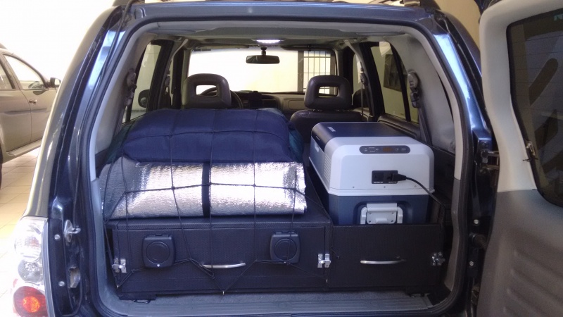

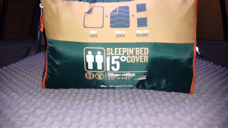

    Versão solteiro:
    Anexo 530951
    Para evitar que o colchão fique se movimentando quando estiver guardado e o carro estiver andando, instalei uma rede elástica:
    Anexo 530952
    Anexo 530953

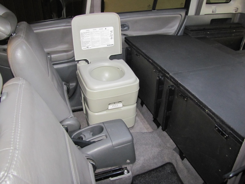

    Sanitário químico:
    Normalmente levo o sanitário químico quando vou acampar em lugares sem infra-estrutura, como camping selvagem ou camping urbano. Este fica guardado atrás do banco do passageiro. Para utilizá-lo a qualquer momento basta dobrar o extensor da cama. Claro que as cortinas deverão estar fechadas para se ter total privacidade, rsrs
    Anexo 530954
    Anexo 530955
    Anexo 530956

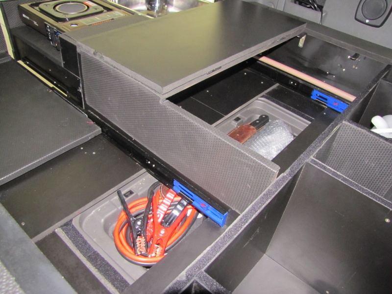

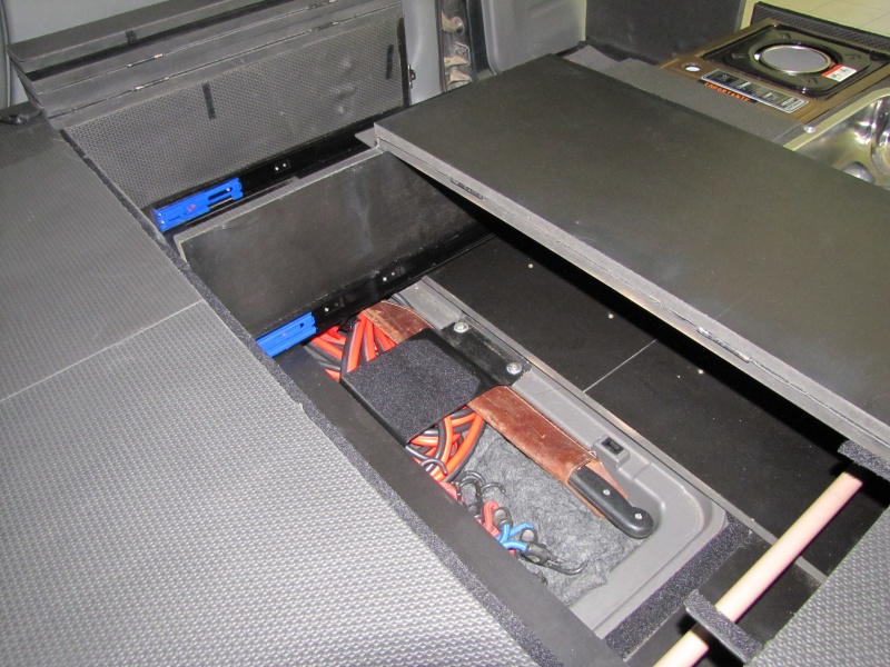

    Báus do Camperbox:
    Existem 7 compartimentos:
    - bateria estacionária
    - caixa de água de 28 litros
    - caixa de passagem hidráulica
    - caixa de passagem elétrica
    - 3 baús livres, para levar objetos
    Conforme a finalidade da viagem posso remover facilmente o galão de água de 28 litros para se ter mais espaço.
    Também utilizo o espaço da caixa de passagem elétrica para levar uma extensão elétrica de 30 metros juntamente com um filtro de linha com 6 tomadas, que utilizo somente quando estiver em algum local com uma tomada AC disponível.
    Os baús livres utilizo para levar roupas e objetos diversos ou como dispensa para alimentos.
    Anexo 530958
    Anexo 530959
    Juntamente com a bateria estacionária há também um cabo de 5 metros para eu ligar a bateria a um carregador externo, quando eu estiver em casa. Mas raramente será necessário utilizar o carregador externo devido ao carregamento através do painel solar ou alternador. No baú ao lado da bateria costumo levar meu compressor automático para encher pneus.
    Anexo 530960
    Baús livres. No baú maior costumo levar roupas ou alimentos (neste caso levo as roupas em uma mala), e no baú menor costumo levar ferramentas e alguns gadgets.
    Anexo 530963
    Também pode-se acessar o baú que fica no fundo do porta-malas da tracker, para isto basta abrir a gaveta e um alçapão, ou acessar pelo lado da geladeira.
    Anexo 530969
    Anexo 530970
    Há também pequenos compartimentos na gaveta, como mostrado anteriormente.

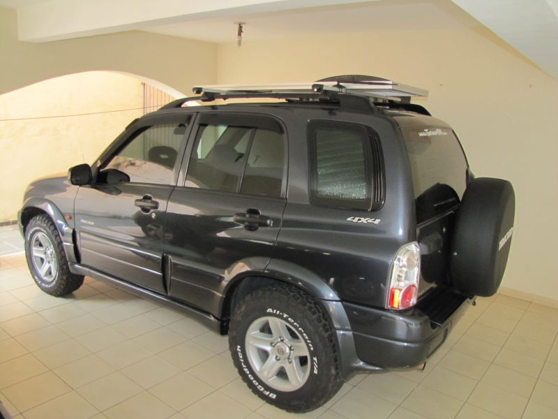

    Parte externa e painel solar.
    Externamente é uma Tracker normal. Foi instalado um jogo de pneus BF Goodrich AT, e em breve será instalado um kit de lift de 2" e um par de rodas-livres AVM.

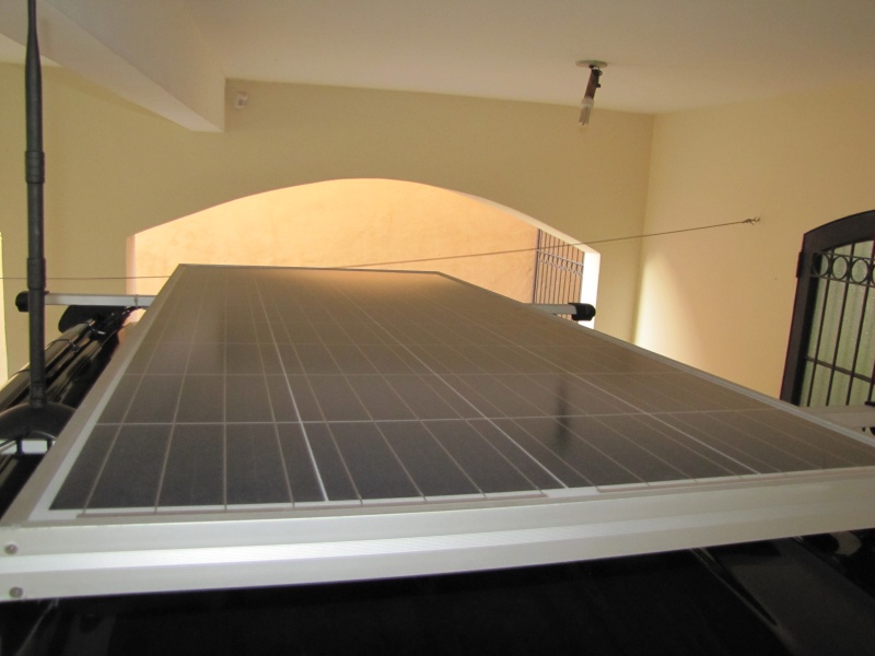

    No teto, preso a um par de travessas de alumínio removíveis com chave, foi instalado um painel solar Canadian de 150W e corrente máxima de 10A.
    Anexo 530971

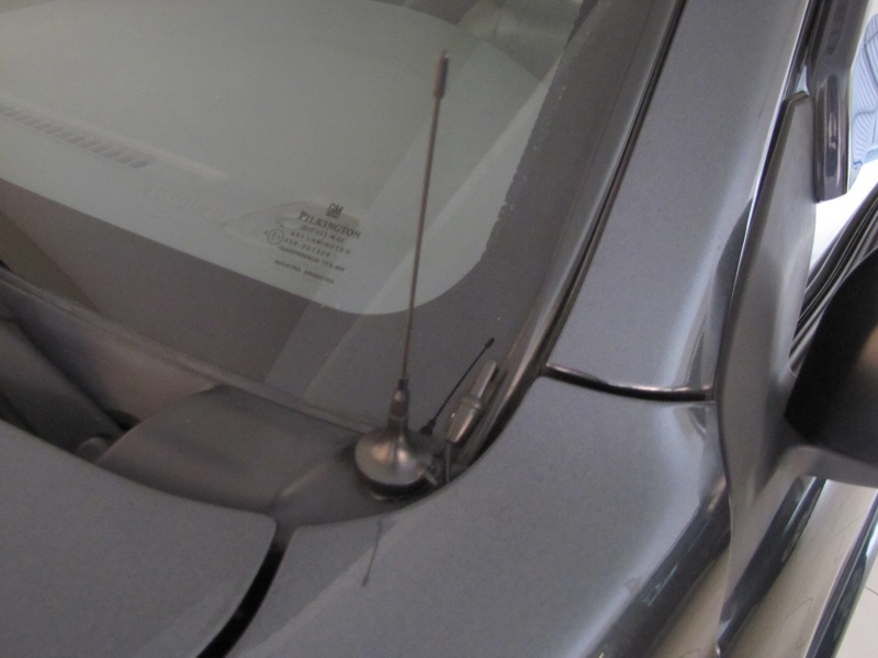

    Ao lado do painel solar há também uma antena externa de Wifi de alto ganho, para permitir acessar internet em spots abertos. Esta antena é ligada à porta USB de meu notebook.
    Anexo 530974
    Acima, antena de TV e sensor externo de temperatura do termômetro.
    Também possuo um bagageiro Thule Ocean 100, porem este não pode ser instalado juntamente com o painel solar. Quando eu quiser utilizá-lo precisarei primeiro remover o painel solar.

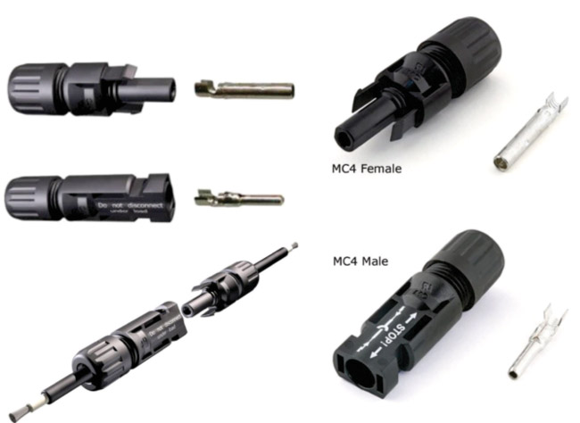

    Eu também acho mais vantagem utilizar o controlador de carga, ligado ao alternador do que utilizar um separador de baterias, que é bem mais caro e dependendo do modelo menos eficiente que o controlador. A vantagem do separador é que a bateria secundária também auxilia a bateria principal, no caso da partida do carro. Utilizando o controlador servirá apenas para carregar a bateria estacionária. Para conexão do alternador à bateria que ficará no trailer (na realidade um cabo ligado diretamente à bateria do carro, pois esta está ligada ao alternador), você poderá utilizar conectores MC4, os mesmos utilizados no painel solar, pois são removíveis (macho e fêmea) e resistente a água/chuva. Ou então utilizar o mesmo conector da conexão elétrica das setas/lanternas do reboque, caso sobre pelo menos 1 terminal (o terra é comum). Pela distância (4 metros ou mais) talvez seja melhor utilizar um cabo de 4mm ou 6mm da bateria do carro até o controlador de carga que por sua vez estará ligado à bateria estacionária. Se for um controlador programável talvez não seja nem necessário o relê de 70A, basta programá-lo para só carregar com voltagem acima de 13V, assim não irá descarregar a bateria do carro. Mas por garantia preferi colocar o relê, que só faz a conexão quando o carro estiver ligado.
    Conectores MC4:
    Anexo 531042
