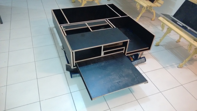

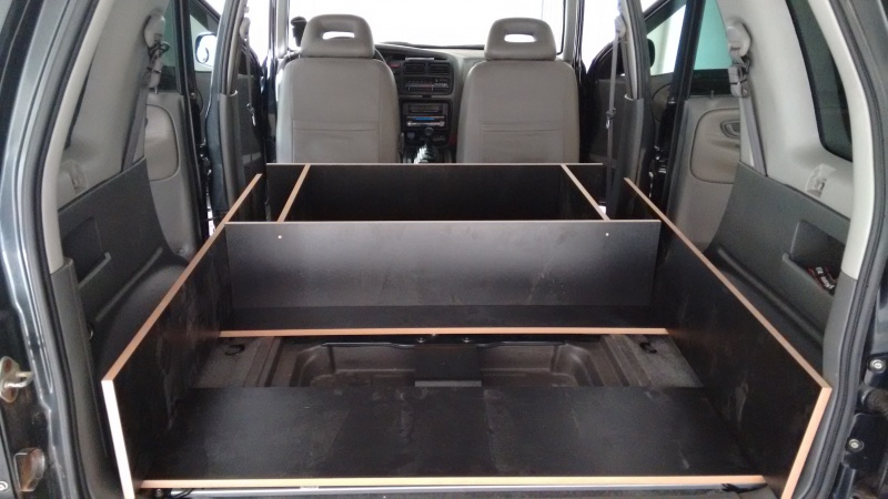

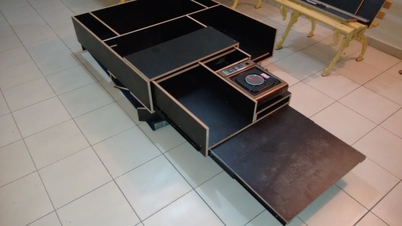

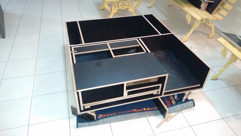

    Almir Almeida
    4 Anexo(s)
    a montagem continua... o sistema de gavetas esta dando bastante trabalho... mas está ficando muito bom e prático. Segue algumas fotos da montagem de hoje

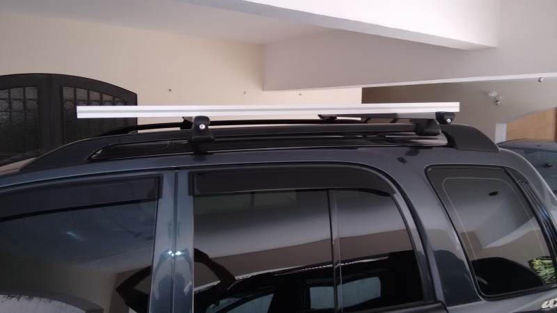

    Almir Almeida
    3 Anexo(s)

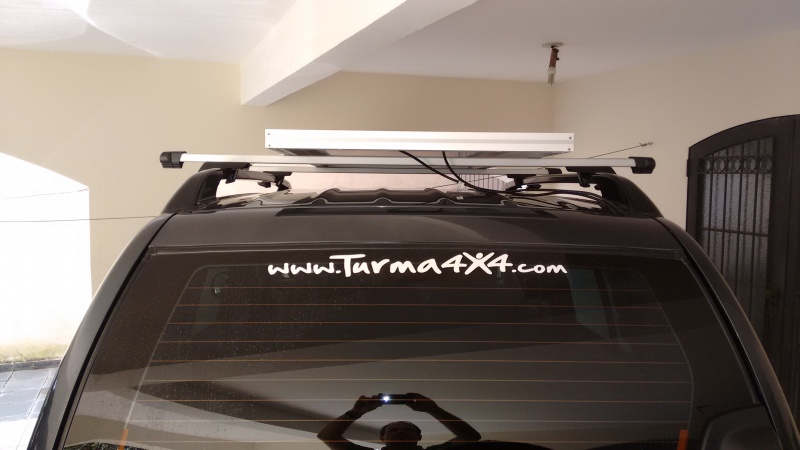

    Chegou hoje o painel solar. Testando a posição no teto... mas na realidade minha intenção é prendê-lo abaixo das travessas com um trilho deslizante para que eu possa utilizar o bagageiro Thule sobre as travessas. Se o veículo estiver em movimento não precisarei utilizar a energia solar pois o funcionamento da geladeira e o carregamento da bateria estacionária será feito pelo alternador. Já quando eu parar em um local de camping ou estacionar por longo período eu puxo a placa solar que passará a carregar a bateria estacionária e manterá a geladeira funcionando.

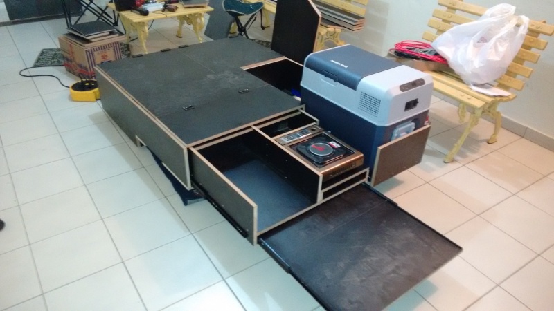

    Almir Almeida
    2 Anexo(s)
    Trabalho de marcenaria quase terminado... também instalei uma gaveta slide-out para a geladeira. Ainda falta instalar a pia inox (estou aguardando chegar), fixar a frente do gavetão, fazer o acabamento e pintar de preto as partes expostas do MDF, colocar revestimento emborrachado nos baús, para evitar ruído dos objetos batendo no móvel quando o veículo estiver em movimento.
    Anexo 528991
    Disposição dos objetos dentro do camperbox. As divisórias são removíveis e modulares, ou seja, posso configurar a disposição dos objetos conforme a minha necessidade. Se, por exemplo, eu for ficar em um camping estruturado, não precisarei levar o tanque de água, e poderei utilizar o espaço para guardar roupas ou outros objetos. O mesmo vale para o espaço da geladeira ou qualquer outro espaço. Note também que há uma tampa dobrável sobre o gavetão. Esta tampa dá acesso ao baú do porta-malas da Tracker; para ter acesso eu abro a gaveta e levanto a tampa.
