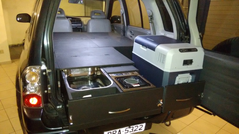

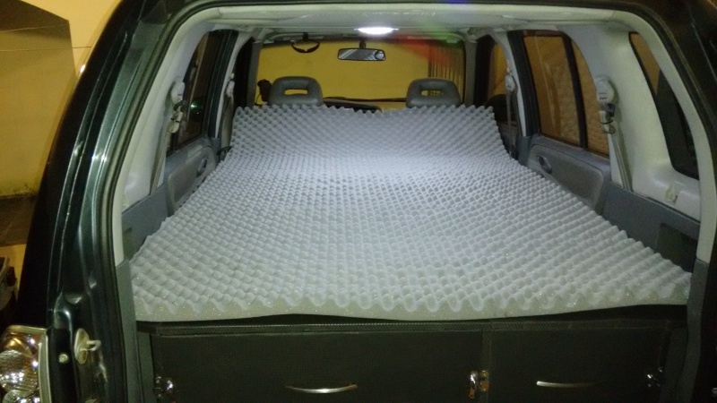

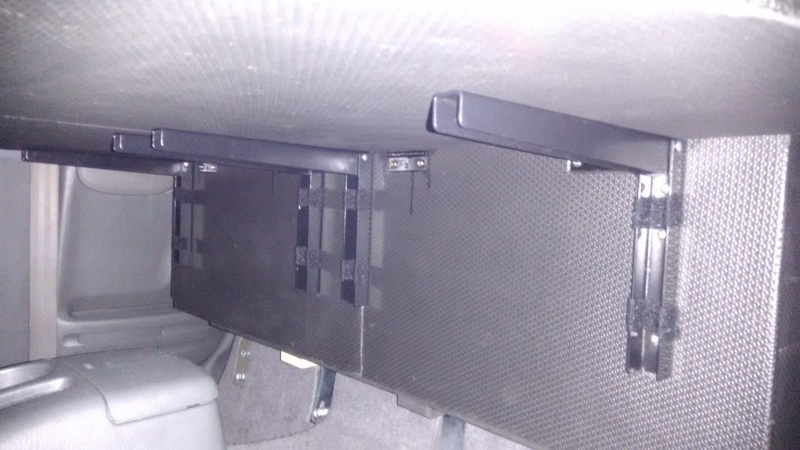

    Hoje dei uma melhorada no acabamento, emborrachando outras partes externas e internas do camperbox. Também fiz as conexões hidráulicas (do galão de água até a pia) e de gás (do botijão até o fogareiro). Deu bastante trabalho pois as conexões precisam acompanhar o movimento da gaveta. Depois posto detalhes de como foi feito. Também fiz o corte da espuma do colchão e teste do Kit de roupa de cama da Quechua. Falta ainda a parte elétrica, inclusive para que a bomba de água e geladeira funcione. Mas hoje irei estrear o equipamento (ainda incompleto) numa viagem para Monte Verde-MG. Desta vez ficarei em camping estruturado e por enquanto vou utilizar apenas o recurso da cama.
    Segue algumas fotos...
    Finalização da cozinha
    Anexo 529354
    Colchonete de casal com espuma massageadora
    Anexo 529355

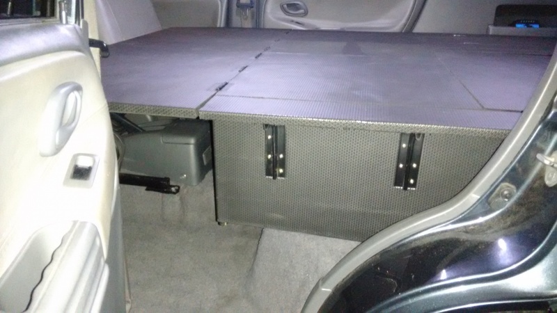

    suportes tipo "mão-francesa" dobráveis. O feltro colado nos suportes é para que, quando estiverem fechados não fiquem fazendo barulho com a vibração.
    Anexo 529363

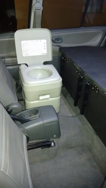

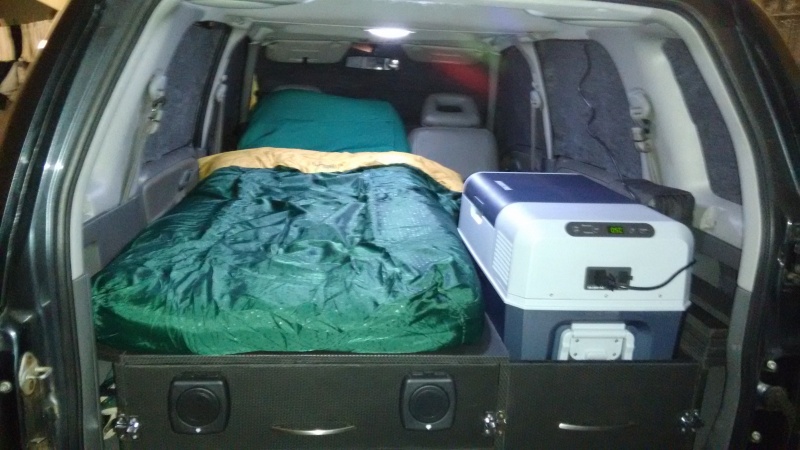

    Testando a versão "solteiro" + geladeira Mobicool/compressor. Quando utilizo a versão "casal" só dá para eu levar a geladeira Black&Decker/termoelétrica, pois ela cabe atrás do banco sob. a tampa do extensor da cama. Já a geladeira Mobicool não cabe atrás do banco, por isso só posso levá-la quando eu estiver viajando só. Fiz o teste dormindo na garagem mesmo e foi bastante confortável. Na versão "solteiro" também consigo utilizar o vaso químico sem precisar sair do carro para acessá-lo.
    Algumas mudanças que pretendo fazer:
    - Por questão de segurança quanto a vazamento de gás, irei remover o botijão de dentro do camperbox. O fogareiro Nautika também funciona com gás de cartucho que considero mais seguro quanto a vazamentos. Dependendo da viagem que eu for fazer levarei o botijão de gás dentro do bagageiro Thule, no teto.
    - Instalar o tanque de água abaixo da carroceria, ao lado do chassi. Conforme postei anteriormente eu utilizaria canos de PVC (cabendo 4 canos de 1,2m x 100mm, totalizando quase 40 litros); desta forma ganho o espaço ocupado pelo tanque de 28 litros que fica dentro do camperbox.
    Segue a foto da versão "solteiro". As 2 peças de plástico presas na gaveta são porta-copos/latinhas dobráveis que podem ser utilizados quando a gaveta estiver aberta.
    Anexo 529560

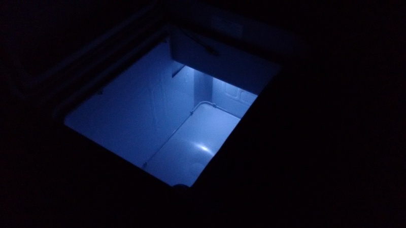

    e o interior é iluminado
    Anexo 529562
