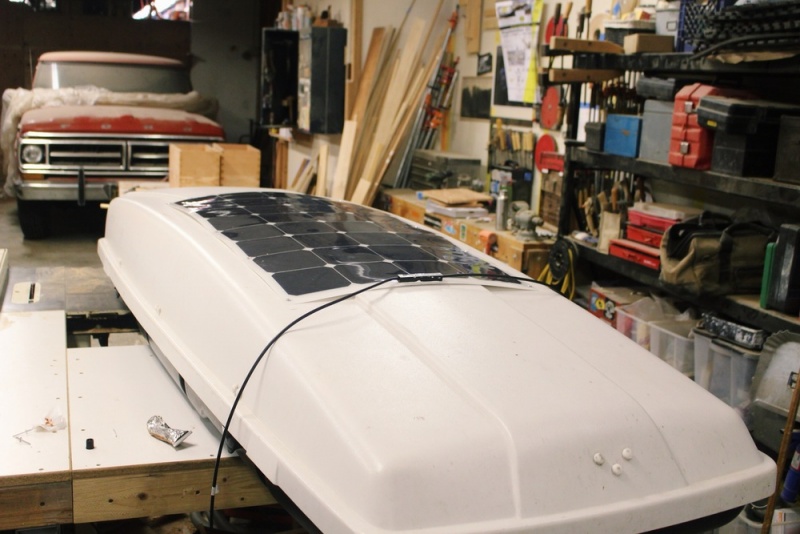

    Uma alternativa do Thule com painel solar flexível
    Anexo 529966
  • 06/06/2016, 15:01
    guimajc
    Postado originalmente por Almir Almeida Ver Post
    Anexo 529966
    Este painel solar flexível é muito bacana. Pena ainda custar tão caro.
    Anexo 529966
    É uma otima vantagem.. vc pode parar o carro na sombra e deixar as placas no sol..
    Um amigo usa duas e tem gostado
    Anexo 530001
    Ele comprou no mercado livre..
  • 06/06/2016, 23:46
    Almir Almeida
    1 Anexo(s)
    Postado originalmente por Rubens Linhalis Ver Post
    Anexo 530001
    Olá Rubens, interessante este painel solar. Achei sim no Mercado Livre, na faixa de R$ 660,00 para um painel de 100W; até que o preço está bom. Só achei meio comprido de mais - 3 metros por 50 cm. Neste caso serviria apenas para uso externo. O painel que estou procurando é um de 92 cm x 62 cm, que cabe perfeitamente em cima de meu bagageiro Thule; assim não preciso ficar montando e desmontando. O problema é que por aqui tá muito caro - R$ 1750,00 no Mercado Livre. Nos EUA este mesmo painel custa menos de US$ 200,00 (+/- R$ 720,00).
    Anexo 530043
    O próximo experimento que irei fazer, para poder utilizar o painel solar juntamente com meu bagageiro Thule é tentar emendar 2 corrediças telescópicas de 70cm, totalizando 1,40m de extensão; o suficiente para que o painel fique quase totalmente exposto; devo perder alguns poucos Wats, mas se der pelo menos 100W já é mais que suficiente.
    Pensei em utilizar uma placa de alumínio como base, na largura do teto do carro, fixar o painel sobre esta base e fazer com que a abertura seja para a traseira. Desta forma ao estender o painel solar também acaba servindo como um toldo sobre a porta traseira. Quem sabe até dê para fazer uma "saia" para fechamento lateral.

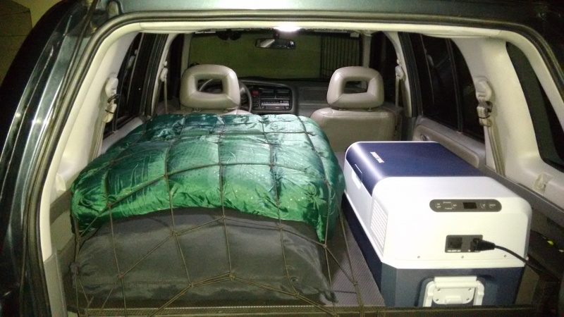

    Para que o colchão não fique se movendo quando o veículo estiver rodando, instalei também uma rede elástica removível para fixá-lo.
    Anexo 530046

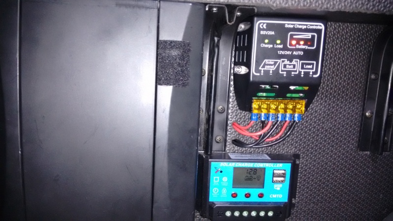

    Hoje concluí o sistema elétrico. Instalei o novo controlador de carga, que é ligado ao alternador do carro.
    Anexo 530155

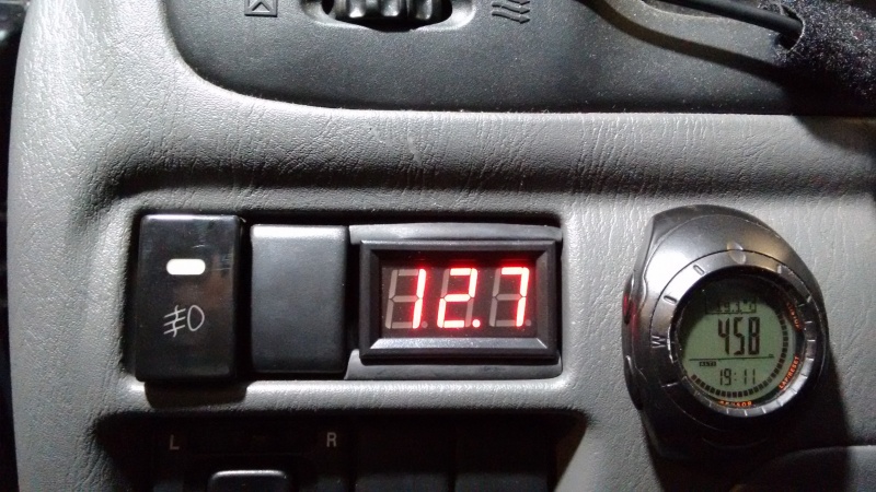

    Também instalei um voltímetro no painel do carro que monitora a voltagem da bateria estacionária. Ao lado do voltímetro também colei um altímetro / termômetro / bússula.
    Anexo 530156
    Anexo 530159

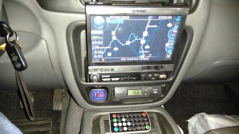

    Para monitorar a voltagem da bateria do carro também possuo outro voltímetro que é ligado no acendedor de cigarro. Ao lado há também um termômetro que mostra a temperatura interna e externa.
    Anexo 530157
