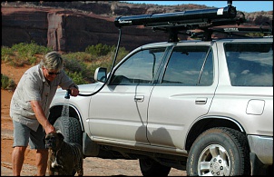

    sandro_ventania
    2 Anexo(s)
    Almir, por que voce não coloca esses tubos de água externamente. Assim:
    http://www.4x4brasil.com.br/forum/at...d=527965&stc=1
    Ou assim:
    http://www.4x4brasil.com.br/forum/at...d=527966&stc=1

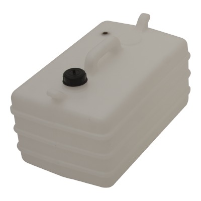

    Almir Almeida
    1 Anexo(s)
    Postado originalmente por sandro_ventania Ver Post
    Na planta atual (postarei na mensagem seguinte) acabei encontrando um espaço para o galão de 28 litros que já comprei, igual ao da foto abaixo. Quero evitar colocar no teto por questão estética e também estabilidade do veículo.
    http://www.4x4brasil.com.br/forum/at...d=528068&stc=1
