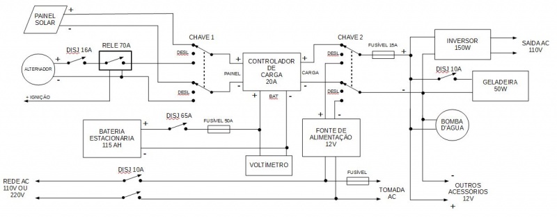

    Estou pesquisando sobre teardrop, afinal de contas tenho um jimny, cujo espaço interno é reduzido... e meus conhecimentos elétricos/eletrônicos são pífios.
    Caso eu instale uma bateria estacionária no trailer, o que preciso para que o alternador faça o carregamento? E outra pergunta? É possível carregar a bateria estacionária a partir da rede elétrica?

    Eu também não sou profissional da área de elétrica/eletrônica; cheguei a estudar eletrônica a mais de 20 anos, mas sou apenas um hobbysta.
    Existe diversas maneiras de conectar o alternador à bateria estacionária; diretamente, apenas com um relê de alta amperagem, para que quando o veículo estiver ligado o alternador acione o relê e se conecte à bateria estacionária e quando desligado o relê desconecta, para que a bateria estacionária não perca carga para a bateria do carro. O problema neste caso é que não há nenhum gerenciamento de carga; assim se a bateria já estiver com carga plena o fato de continuar sendo carregada poderá diminuir sua vida útil. Por este motivo é que coloquei um controlador de carga (o mesmo utilizado por painéis solares). Neste caso a saída do relê é ligado à entrada do controlador de carga, que por sua vez está ligado à bateria. Esse controlador também impede o fluxo inverso de corrente (para que a bateria estacionária não seja descarregada pela bateria do carro) e também evita a sobrecarga da bateria caso a mesma já esteja carregada. Esta é uma solução alternativa e pouco conhecida.
    Outra maneira é conectar a bateria do carro e a bateria estacionária através de um isolador de baterias; esta é a solução mais utilizada, porem costuma ser um equipamento caro e nem todos fazem o gerenciamento de carga que mencionei.

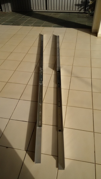

    Hoje fiz o sistema de slide para o painel solar, mas infelizmente não deu certo com as travessas que possuo. O espaço sob as travessas é muito pequeno e como o teto do carro é curvo o painel acaba encostando. Para que dê certo precisarei fazer um rack de teto personalizado, mais alto. Por enquanto vai ficar para o futuro. Enquanto isso irei viajar sem o Thule mesmo.

    Almir, Grato pelas explicações. Foram bem didáticas. Vou inserir em minhas anotações.

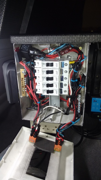

    Acabei mudando novamente o circuito elétrico. Desta vez dei uma simplificada. Agora estou utilizando um único controlador de carga que estou compartilhando tanto com o alternador quanto o painel solar, através de uma chave seletora bipolar. Também eliminei a chave seletora de 4 posições e reduzi a quantidade de fusíveis. A bateria do carro fica totalmente isolada da bateria estacionária, inclusive o aterramento, para que não haja interferência no carregamento. Segue o circuito elétrico:
