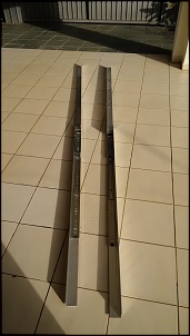

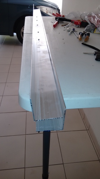

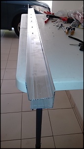

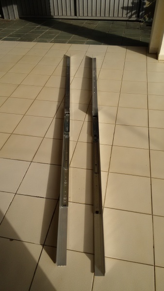

    Hoje fiz o sistema de slide para o painel solar, mas infelizmente não deu certo com as travessas que possuo. O espaço sob as travessas é muito pequeno e como o teto do carro é curvo o painel acaba encostando. Para que dê certo precisarei fazer um rack de teto personalizado, mais alto. Por enquanto vai ficar para o futuro. Enquanto isso irei viajar sem o Thule mesmo.

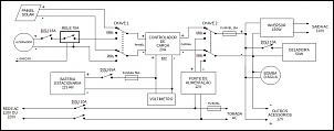

    Acabei mudando novamente o circuito elétrico. Desta vez dei uma simplificada. Agora estou utilizando um único controlador de carga que estou compartilhando tanto com o alternador quanto o painel solar, através de uma chave seletora bipolar. Também eliminei a chave seletora de 4 posições e reduzi a quantidade de fusíveis. A bateria do carro fica totalmente isolada da bateria estacionária, inclusive o aterramento, para que não haja interferência no carregamento. Segue o circuito elétrico:
