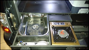

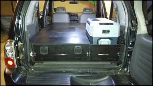

    Trabalho de marcenaria quase terminado... também instalei uma gaveta slide-out para a geladeira. Ainda falta instalar a pia inox (estou aguardando chegar), fixar a frente do gavetão, fazer o acabamento e pintar de preto as partes expostas do MDF, colocar revestimento emborrachado nos baús, para evitar ruído dos objetos batendo no móvel quando o veículo estiver em movimento.
    Disposição dos objetos dentro do camperbox. As divisórias são removíveis e modulares, ou seja, posso configurar a disposição dos objetos conforme a minha necessidade. Se, por exemplo, eu for ficar em um camping estruturado, não precisarei levar o tanque de água, e poderei utilizar o espaço para guardar roupas ou outros objetos. O mesmo vale para o espaço da geladeira ou qualquer outro espaço. Note também que há uma tampa dobrável sobre o gavetão. Esta tampa dá acesso ao baú do porta-malas da Tracker; para ter acesso eu abro a gaveta e levanto a tampa.

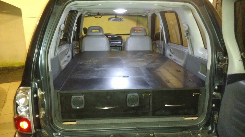

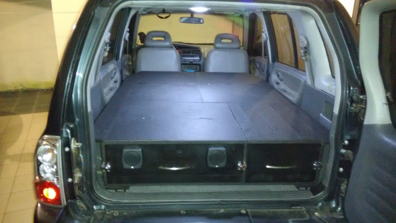

    Trabalho de marcenaria finalmente terminado! ufa... foi 1 semana de trabalho só na marcenaria.
    Ainda falta fazer a furação dos parafusos de fixação no carro e acabamento emborrachado dos compartimentos.
    Segue uma prévia... breve postarei fotos detalhadas depois de limpo e instalado de forma definitiva no porta malas da Tracker.
    Tentarei terminar a maior parte antes do feriado, quanto pretendo estrear o camperbox acampando em algum lugar.

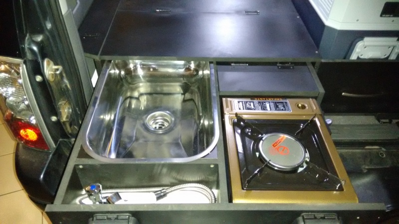

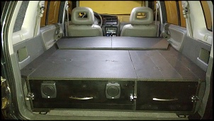

    Hoje dei uma melhorada no acabamento, emborrachando outras partes externas e internas do camperbox. Também fiz as conexões hidráulicas (do galão de água até a pia) e de gás (do botijão até o fogareiro). Deu bastante trabalho pois as conexões precisam acompanhar o movimento da gaveta. Depois posto detalhes de como foi feito. Também fiz o corte da espuma do colchão e teste do Kit de roupa de cama da Quechua. Falta ainda a parte elétrica, inclusive para que a bomba de água e geladeira funcione. Mas hoje irei estrear o equipamento (ainda incompleto) numa viagem para Monte Verde-MG. Desta vez ficarei em camping estruturado e por enquanto vou utilizar apenas o recurso da cama.
    Segue algumas fotos...
    Finalização da cozinha
    Colchonete de casal com espuma massageadora
    Kit de roupa de cama da Quechua, composto por capa de colchão acolchoada, edredon para 15 graus e 2 capas de travesseiro.
    Cama montada
    O cantinho do "Trono"... rsrs
    "posição de uso", rsrs
    suportes tipo "mão-francesa" dobráveis. O feltro colado nos suportes é para que, quando estiverem fechados não fiquem fazendo barulho com a vibração.
