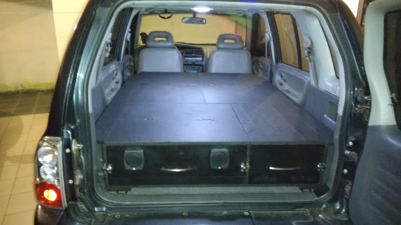

    Trabalho de marcenaria finalmente terminado! ufa... foi 1 semana de trabalho só na marcenaria.
    Ainda falta fazer a furação dos parafusos de fixação no carro e acabamento emborrachado dos compartimentos.
    Segue uma prévia... breve postarei fotos detalhadas depois de limpo e instalado de forma definitiva no porta malas da Tracker.
    Tentarei terminar a maior parte antes do feriado, quanto pretendo estrear o camperbox acampando em algum lugar.
    Anexo 529086

    Está ficando muito bom!! Parabéns Almir!

    Ótimo trabalho! Com um esquema desse que você está montando dá pra viajar um tempão!
