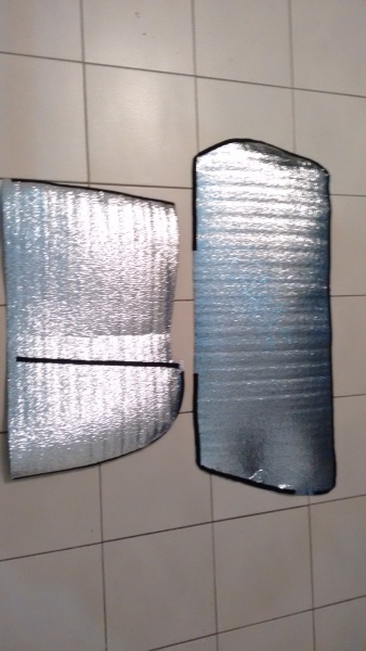

    Almir Almeida
    3 Anexo(s)
    Hoje refiz as cortinas. Troquei as cortinas de carpete por outras de material isolante térmico e refletivo, o que irá ajudar um pouco tanto no calor quanto no frio.

  • 13/06/2016, 17:56
    thejeff2003
    Almir, onde encontra pra comprar esse material isolante térmico que vc usou para fazer as cortinas?

  • 13/06/2016, 18:47
    Almir Almeida
    Postado originalmente por thejeff2003 Ver Post
    Aqui em São José dos Campos, tem uma loja chamada "Plast Vale", que vende este e muitos outros tipos de materiais, carpetes, espumas, vinil, etc. No caso do isolante refletivo custou R$ 15,00 o metro linear (tem 1,5m de largura); gastei 3 metros para fazer todas as janelas.

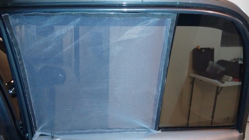

    Almir Almeida
    3 Anexo(s)
    Hoje fiz as telas mosquiteiro para as portas laterais traseiras. São fixadas com velcro e também podem ser utilizadas em conjunto com as cortinas refletivas.
    Anexo 530606
    Anexo 530607
    Ainda falta fazer a tela mosquiteiro para o teto solar, que serão fixadas com imas... ainda preciso comprar os imas.
