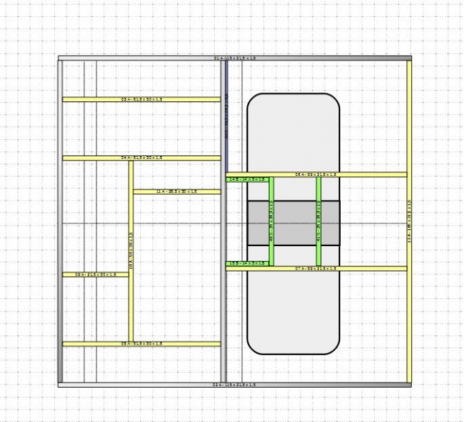

    Olá pessoal, segue a planta "quase definitiva"... após dezenas de experimentações e medidas cheguei em uma configuração de dimensões mais adequadas, que mantem ainda uma boa altura livre para a área da cama... breve postarei a planta completa com todas as vistas (lateral, frontal e traseira)... pena que ainda não encontrei um software de CAD 3D que seja bem fácil de operar. Estou usando o "Draw" do "Libre-Office".

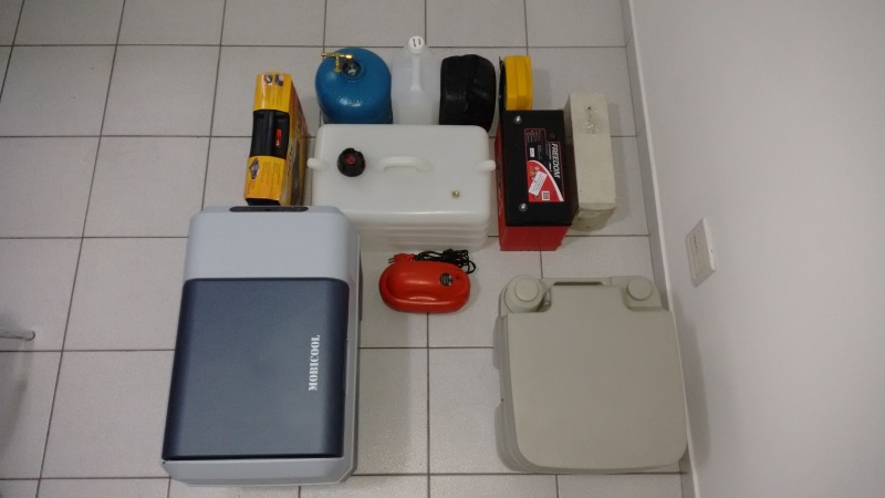

    Segue também a foto da maioria dos equipamentos a serem transportados dentro do camperbox. Falta a bateria estacionária de 105 A/h que ainda não chegou. Mas também já tou prevendo o espaço para uma geladeira a compressor que tem praticamenta as mesmas dimensões da geladeira Black&Decker 33, porém pouco mais comprida.

    O projeto do camperbox também foi finalizado; já mandei cortar as placas de madeira. Será em MDF de 15mm laminado com fórmica na cor preto fosco. Como será laminado não precisarei revestir de carpete ou pintar e ficará resistente a derramamento de líquidos.
    Assim que eu retirar as placas já cortadas nas medidas do projeto eu mesmo irei efetuar a montagem que será basicamente parafusar as peças.
    Este é o projeto final...
    Superfície totalmente fechada sobre a qual será colocado o colchão de casal...
    http://www.4x4brasil.com.br/forum/at...d=528436&stc=1
    Estrutura interna. A caixa de ferramentas existente no porta-malas da Tracker também poderá ser acessada através do camperbox...
    http://www.4x4brasil.com.br/forum/at...d=528437&stc=1

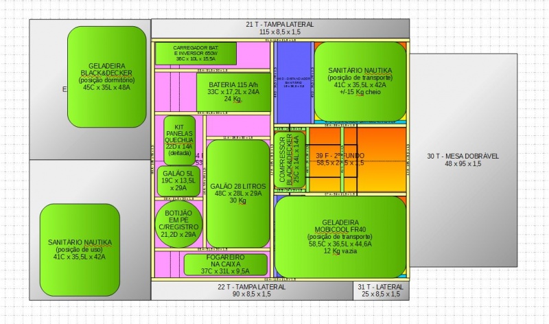

    Acessórios acomodados no camperbox...
    http://www.4x4brasil.com.br/forum/at...d=528443&stc=1
    Configurei de forma que qualquer objeto poderá ser acomodado ou removido conforme a necessidade. Quando removido algum objeto o espaço livre se torna um baú para guardar outras coisas.
    Poderei utilizar conforme a necessidade tanto a geladeira Mobicool (a compressor) quanto a geladeira Black&Decker (termoelétrica); por exemplo se eu precisar utilizar a Mobicool como freezer e a Black&Decker como geladeira normal. A única desvantagem da geladeira Mobicool é que ela não poderá ser guardada em outra posição de forma a deixar a cama totalmente livre, ou seja, quando eu quiser levá-la a cama ficará um pouco mais apertada se for dormir um casal. Já a geladeira Black&Decker consigo guardar abaixo do extensor da cama ficando o espaço da cama totalmente livre.
    Ou seja, há inúmeras possibilidades de configurações conforme as necessidades da viagem.
    Segue abaixo uma foto dos objetos que serão acomodados no camperbox e suas posições aproximadas.
    http://www.4x4brasil.com.br/forum/at...d=528448&stc=1

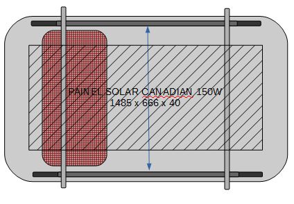

    Também já comprei o painel solar que terá 150W; o suficiente para manter a geladeira constantemente ligada, recarregar a bateria e ainda ter um pouco de energia de sobra para, por exemplo, manter um notebook ligado para que eu possa trabalhar ou acessar a internet remotamente, sem interferir na bateria do carro. De noite o sistema será mantido pela bateria estacionária de 115 Ah. Quando o veículo estiver em movimento a bateria também será carregada pelo alternador. E se eu ficar em algum camping ou lugar que eu tenha acesso a uma tomada 110~220V há também um carregador automático.
    Enquanto eu não fizer o novo bagageiro que irá acomodar a placa solar utilizarei as travessas de teto que já possuo. Infelizmente, por enquanto, não poderei utilizar o bageiro Thule que já possuo quando eu for utilizar a placa solar, ou vice-versa.
    O painel solar ficará assim no teto:
    Anexo 528733
