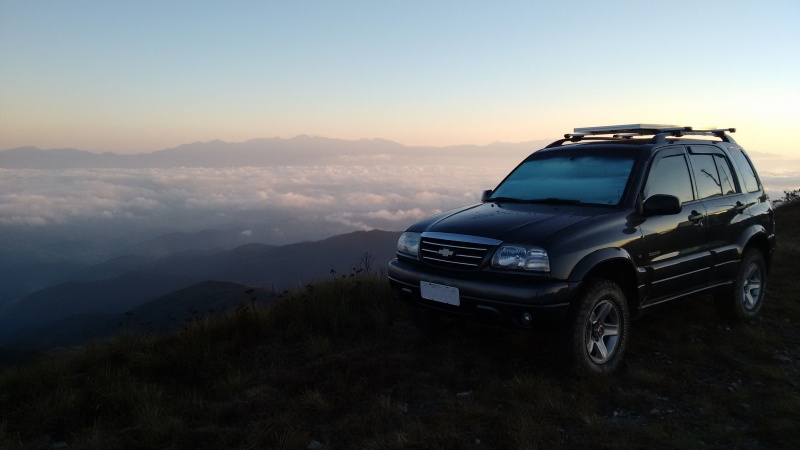

    Neste final de semana testei os equipamentos acampando no alto da Serra da Bocaina a quase 2000 metros de altura e temperatura próximo a zero graus. Foi tranquilo dormir no carro.
    Anexo 533555
    Anexo 533556
    Anexo 533557
    Anexo 533558
    Vista do "quarto"
    Anexo 533559
    Suspensão aprovada
    Anexo 533560
    Anexo 533561
    Caminho de pedras
    Anexo 533562
    Nascer do sol espetacular
  • 01/08/2016, 08:19
    Osmar Junior
    Belas fotos !!! Parabéns !!!
  • 01/08/2016, 08:31
    rafaellsm
    Maravilha de acampamento!!
