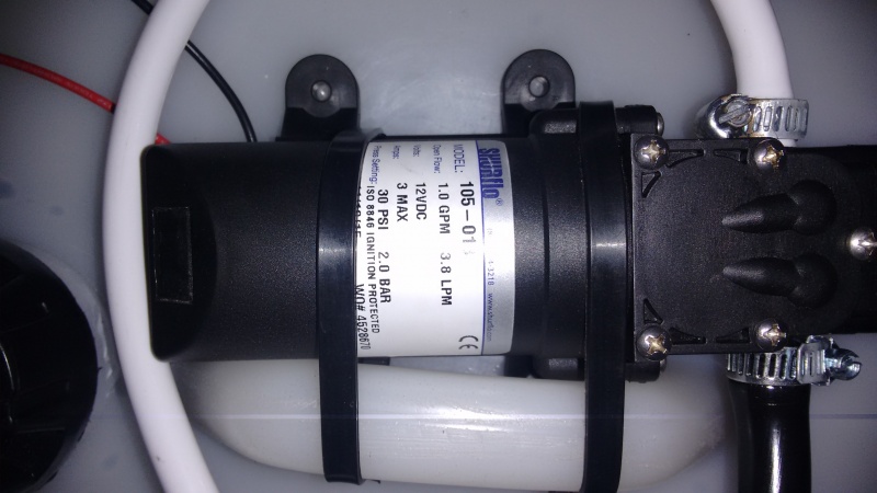

    Hoje coloquei mais um acessório útil; um termômetro com medidor de umidade relativa. Marca a temperatura atual, máxima e mínima, além da umidade relativa atual, máxima e mínima.
    Também instalei a bomba d'água pressurizada e automática Shurflo, que eu havia comprado dos EUA e só chegou agora. Bem mais prática que a bombinha anterior. Agora basta abrir a torneira que a bomba se liga automaticamente além de ter uma melhor pressão.

    E qual o modelo dessa bombinha? Só por curiosidade..

    Shurflo mod. 105-013 (automática)
