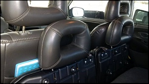

    Entretanto, vi uma imagem que me deixou bem esperançoso com o projeto.
    Na imagem acima os encostos de cabeça do banco traseiro parecem estar guardados nos assentos do banco traseiro.
    Procede a percepção?
    Caso a imagem acima represente uma possibilidade de rebater o banco traseiro da tracker, onde está o encosto?
    Como ele fica rebatido?
    Pelo que pude notar, retirando o encosto de cabeça dessa imagem os assentos ficam aproximadamente na altura da parte superior do camperbox do Almir. Com isso, caso haja a possibilidade de rebatimento do banco traseiro dessa forma o projeto torna-se viável.

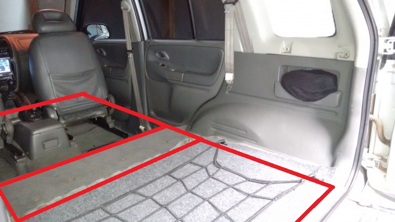

    Abaixo eu delimitei como imagino que a área interna da Tracker seja usada para a construção desse box.
    No projeto do Almir o box é inteiriço até um pouco alem da área de apoio do assento traseiro, sendo o restante da plataforma da cama apoiado em cantoneiras móveis e aberto com o auxilio de dobradiças.
    No meu caso a parte fixa do camperbox está a mais menos um metro de distancia da parte de trás dos bancos dianteiros. Precisarei de fazer com que uma ou duas placas de madeira com dobradiças desloquem, formando então a plataforma para a cama.
    O suporte dessa(s) placa(s) de madeira seria feito como na imagem abaixo.
    Não tenho a intenção de fazer nenhuma solução que não as gavetas na área do porta malas e a plataforma para poder dormir dentro do veiculo.
    Gostaria de sua ajudar Almir e dos demais foreiros.
    Acham possível a execução do projeto?
    As dimensões da Tracker estão de acordo com minha percepção?
    Quanto ao rebatimento dos bancos, como realmente eles ficam rebatidos?

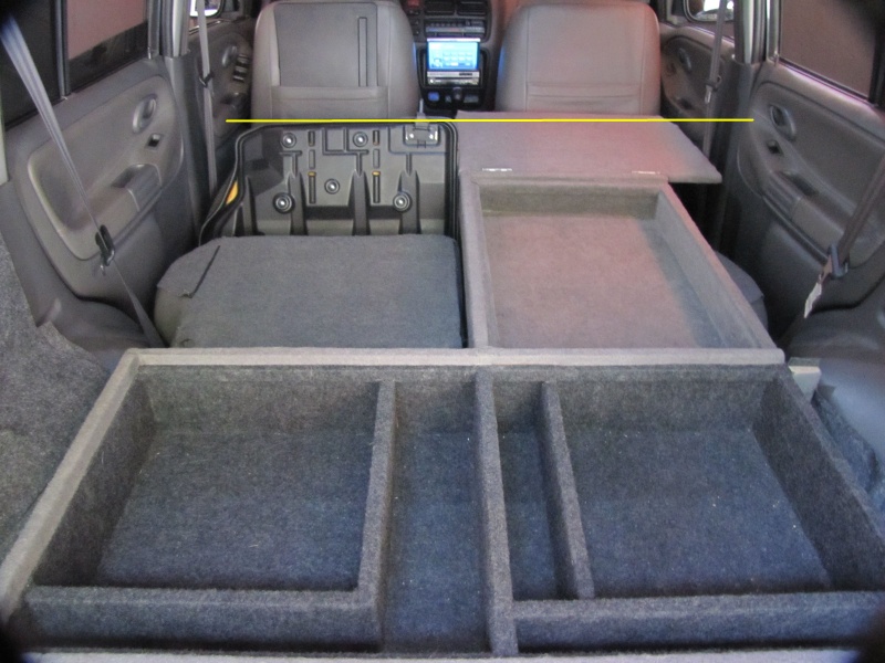

    Olá Cássio,
    Até é possível. No caso a plataforma para dormir terá de ficar acima do assento do banco traseiro quando este estiver dobrado. Os bancos dianteiros deverão estar empurrados totalmente para frente, caso contrário só caberá uma criança. Com a cama extendida chega até 1,85m, com os pés encostando na porta traseira e a cabeça encostando no assento dos bancos dianteiros. Veja a linha amarela na foto abaixo - a plataforma deverá estar acima desta linha. Poderá ficar um pouco apertado a altura do colchão sobre a plataforma em relação ao teto do carro, mas ainda assim é possível dormir confortavelmente, mas não dá para ficar sentado; talvez ainda dê para dobrar as pernas verticalmente.
    O mais difícil será fazer uma plataforma dobrável que caiba no porta-malas e que, quando aberta, aguente o peso de 2 pessoas. Provavelmente precisará de uma estrutura metálica para dar sustentação. Uma sugestão é utilizar cordas reforçadas passando por baixo da plataforma e presas aos apoios dos cintos de segurança, assim você não precisará de pés de apoio. Dê uma olhada no vídeo abaixo, que dá para ter uma ideia:
    Veja que neste camper-box utilizaram uma estrutura metálica e a corda que segura a plataforma aos pontos de fixação do cinto de segurança nas colunas das portas.
    Uma outra solução extremamente simples é comprar algumas caixas de plástico bem resistentes (ou fazer em madeira) que possam ser apoiadas sobre o encostro do banco traseiro quando dobrado, e que também preencha o espaço no porta-malas de forma que fique uma superfície nivelada. E sobre esta superfície você coloca um colchão de casal inflável. As caixa deverão ter uma altura que corresponde ao encosto do banco traseiro até o topo do assento do banco traseiro quando este estiver dobrado e encostado no banco dianteiro, permitindo que o colchão passe por cima. Terá de dormir com a cabeça voltada para a porta traseira para não forçar muito o encosto do banco traseiro com o peso sobre ele. Um dos problemas é que o colchão inflável é bastante espesso, por isso ficaria bem apertado em relação ao teto do carro. Outro problema é conseguir acomodar todas as caixas no porta-malas, embora as caixas também possam acomodar vários objetos e roupas. Para saber se dá certo e se fica bom só mesmo experimentando na base da tentativa e erro.
    Eu tentei algo do tipo, mas retirando os assentos dos bancos traseiros porem mantendo os encostos (foto abaixo). Os bancos da frente também estão dobrados e sem os encostos de cabeça. Caso queira retirar os assentos (mantendo os encostos - que serão dobrados) também é muito simples e rápido - 2 minutos e só precisa de uma chave 14. Neste caso você só precisará do colchão inflável - nem precisa das caixas... mas, onde guardará as malas? Se tiver um bagageiro no teto elas podem ficar lá, porem se tiver uma barraca de teto não terá espaço para as bagagens - a não ser que sejam pequenas malas que possam ficar no chão guardadas abaixo dos bancos dianteiros dobrados.
    Mais um exemplo abaixo dos experimentos que eu fazia com minha primeira Tracker...
    Boa sorte, e se chegar a fazer o projeto compartilhe aqui. Abraço!

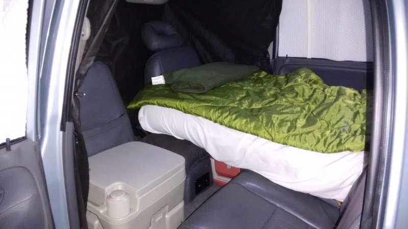

    Obrigado pelo retorno Almir.
    Sabe me dizer qual a altura do seu camperbox sem o colchão?
    Qual a densidade, altura e material de externo do colchão modelar que você usa?
    Pela imagem eu tive a percepção de que ele fosse quase da mesma altura da extremidade do assento traseiro quando rebatido.
    Bom, pelo que vi a boa noticia é que é possível de se fazer.
    A má noticia é que será difícil pra baralho.
    Esse vídeo mostra exatamente o que imaginei fazer, inclusive com a estrutura do camperbox que monta a cama abrindo sobre duas dobradiças.
    Talvez usar uma madeira bem resistente para fazer a parte que se projeta para a frente do veiculo acompanhada de dois apoios próximos ao encosto do banco traseiro dobrado seja uma solução possível.
    Não vou arriscar fazer o projeto, vou conversar com o marceneiro que possivelmente fará o camperbox.
    Quanto a prender nos cintos, a estrutura aguenta tranquilo?
    Há algum prejuízo ao sistema dos cintos?
    Dormir em colchão de ar é uma prática sadomasoquista. hehehe
    Um outro ponto de usar o colchão de ar é não ter o espaço do "primeiro andar" para alocar algumas coisas.

    A altura é 23 cm na área do porta-malas e 31,5 na área do banco traseiro, que foi removido.
    As espumas que formam o colchão tem 6 cm de altura, densidade 33 (ideal para pessoas até 80 Kg). O tecido é resistente a água; comprei em loja de tecido e dei para um tapeceiro forrar as espumas.
    Como pode ser visto na foto abaixo a altura do camperbox vai até o apoio de braço das portas laterais traseira.
    Quanto a estrutura dobrável, como o teto da Tracker não é tão alto como o da mini-van, não sei se terá altura suficiente para conseguir dobrar. Além disso como a cabine não é reta tb. terá de ter recortes para não bater nas laterais. Note que o extensor da cama tem um corte nos cantos para não encostar nas laterais. A não ser que faça a cama mais estreita, neste caso perderia +/- 20 cm nas laterais.
    Os suportes dos cintos com certeza aguentam. Na realidade a corda é presa no pino onde é parafusado o suporte do cinto. A corda passa pelo vão atrás do suporte. Apenas terá de utilizar uma corda bem resistente mas que não seja muito grossa, ou mesmo uma fita de carga.

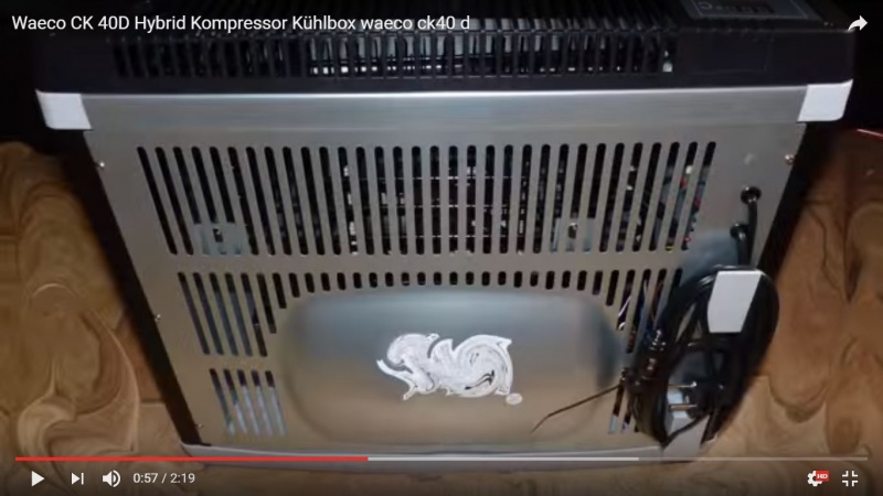

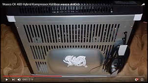

    A geladeira que utilizo - Mobicool FR40 - possui o compressor 12V, e transformador interno para ligar na rede AC 110 até 240V. Eu ligo ela direto no 12V e não no inversor que também possuo no carro. O inversor utilizo somente para ligar meu computador ou outros aparelhos 110V de baixo consumo.
    Já este modelo CK40 possui compressor de 230V. Quando ela está ligada no 12V apenas o cooler funciona, mas não o compressor. Por isso ela não irá manter a baixa temperatura por muito tempo quando você a ligar somente no 12V.
    A alternativa como falei seria ligar em um inversor SENOIDAL de 12 p/ 240V, assim você conseguirá utilizar ela no modo compressor. O inversor precisará ser SENOIDAL porque os inversores baratos, que são de onda aproximada (onda quadrada) não são adequados para uso em motores AC. Pode até funcionar porem você diminuirá significativamente a vida útil de seu compressor, que poderá queimar precocemente.
    Essa geladeira CK-40 foi concebida para funcionar em rede AC e o cooler, que funciona em 12V é só para manter resfriado por curto período durante a viagem.
    Especificações no link abaixo:
    WAECO CoolFun CK 40D Hybrid - Dometic United Kingdom
    Quando você utiliza a geladeira ligada a um inversor o consumo em amperes/hora será muito maior (acredito que mais que o dobro). E se for ligar somente no 12V funcionará apenas a função cooler que é muito pouco eficiente.
    Os inversores senoidais também são muito mais caros.
    Na minha opinião não compensa pois se você considerar o custo da geladeira, que com o frete e impostos deve passar dos R$ 2.000,00, além de precisar comprar um inversor senoidal, que deve custar mais de R$ 800,00 (tem de ser um com no mínimo 500W para aguentar), acabará saindo mais caro que comprar uma geladeira automotiva a compressor 12V já com opção de ligar também em 110/220V.
    OBS: embora também tenha abertura para ventilação na parte superior, a ventilação deste modelo é na parte de trás que também não pode ficar obstruiída. Também acho que quando utilizada no modo compressor AC talvez só possa utilizar parada, ou seja, não pode sofrer inclinações e trepidações. A minha, por exemplo, pode funcionar com inclinação de até 20º se não me engano e o compressor também possui amortecimento contra trapidações e impactos.
    Hoje a geladeira 12V de menor custo que encontrei foi a GELOX, que é a mesma que o Otaviano do "Vivendo Mundo Afora" utiliza na Kombi dele, que está custando na faixa de R$ 1.500,00 no modelo de 50 litros.
    Se fosse para utiliza uma geladeira AC no inversor, você encontra frigobar a compressor na faixa de R$ 600,00. Por isso não compensa comprar essa Mobicool FK40 - para uso em carro ela não é o ideal. O propósito dela é mais para servir como uma caixa térmica em eventos outdoor, ligada a rede AC 230V e você liga no 12V apenas durante um curto transporte, para que os alimentos não perca a refrigeração, por exemplo, do camping até sua casa.
