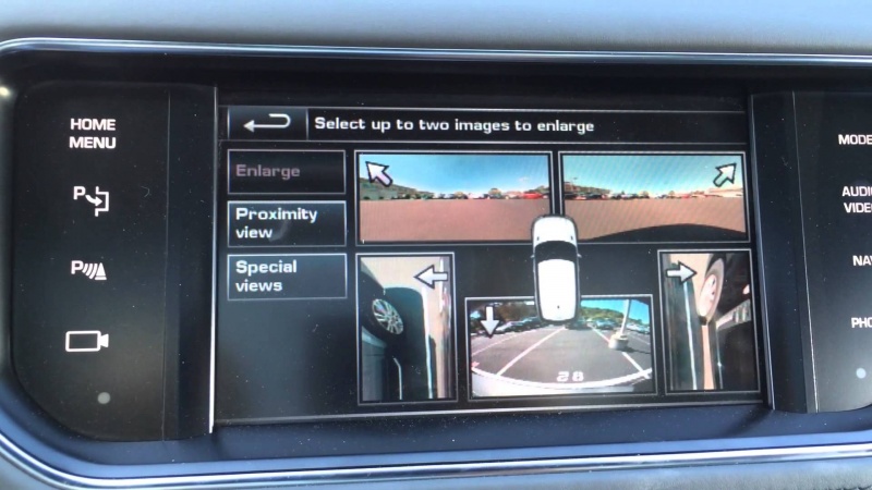

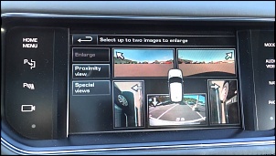

    Próximo projeto... instalar na Tracker múltiplas câmeras com diferentes ângulos de visão. Parecido com o que há nas Land Rovers modernas.
    Provavelmente será uma câmera na dianteira, outra na traseira (já existente), e duas por baixo do carro, uma apontando para o eixo dianteiro e outra apontando para o eixo traseiro.
    O objetivo é que as câmeras possam meu auxiliar nos obstáculos, como erosões, quando não houver alguém que possa me guiar em situações críticas.
    Já caí várias vezes em buracos que eu não tinha visão.

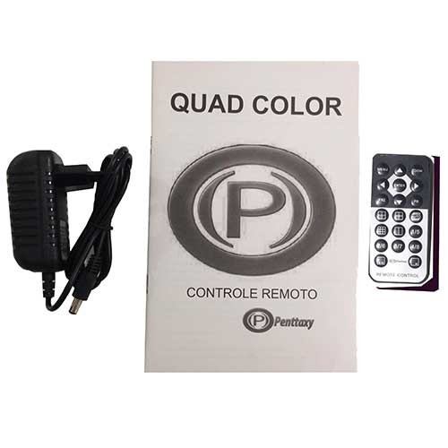

    Talvez eu instale um divisor de vídeo QUAD ou um DVR compacto, utilizado em sistemas de segurança, que irá dividir a tela e a saída deste eu ligo na entrada de vídeo do sistema multimídia. Este modelo abaixo, por exemplo, já possui entrada 12V e controle remoto para selecionar a câmera ou mostrar 4 câmeras simultâneas. Provavelmente terei de utilizar um regulador de voltagem 12V, pois a voltagem do carro flutua até 14,8 volts.
    O problema do aparelho acima é que é um pouco grande para acomodar no carro (25 x 20 x 5 cm).

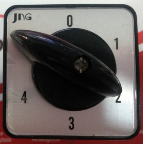

    Ou ao invés de utilizar um aparelho posso simplesmente chavear as entradas de vídeo com a chave de 4 posições que retirei do painel de controle elétrico do camperbox; neste caso eu só poderei selecionar uma câmera por vêz.

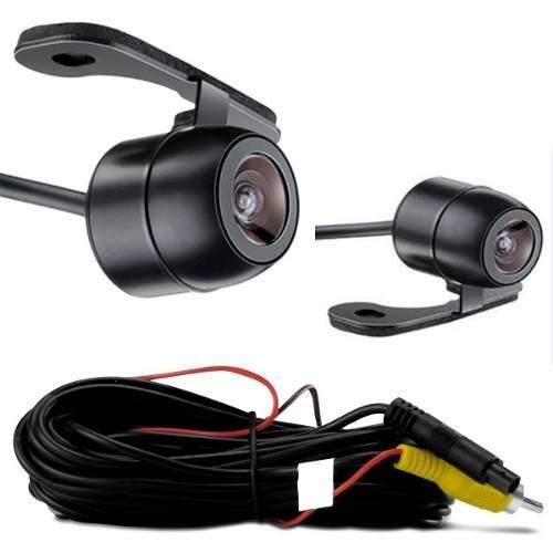

    Resolvi primeiro testar com câmeras de ré (modelo abaixo), de baixo custo e fazer o chaveamento manual, com a chave de seleção oculta abaixo do volante. Depois que chegar as peças e eu instalar estarei relatando aqui como ficou.

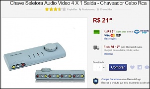

    Já andei pensando no assunto das câmeras. Como eu já tenho a câmera de ré, exatamente igual àquela da foto que você postou, ligada no meu GPS, achei interessante colocar um seletor xing-ling desses aqui , acrescentando também uma câmera à frente e uma em cada lado do carro. As câmeras laterais ficariam presas discretamente dentro da carcaça dos retrovisores.
    4 entrada 1 saida porto RCA de audio video AV Switcher Selector Box em de no AliExpress.com | Alibaba Group
    Não sei se seria prático instalar as câmeras na parte de baixo do carro, pois mesmo a minha câmera de ré, que está protegida debaixo do bojo da luz da placa traseira, fica suja e precisa de limpeza da lente.

    Acabei comprando 2 micro câmeras (iguais a que postei) e o seletor RCA abaixo que permite até 4 câmeras:
    O seletor que vc postou seria até mais discreto.
    Preciso que as câmeras fiquem em baixo, uma mostrando as rodas dianteiras e outra as rodas traseiras, para me auxiliar em obstáculos e erosões. O que posso fazer para evitar que fiquem embassadas é mantê-las cobertas com alguma capinha que eu retiro só quando for precisar. Devo instalá-las na barra central do chassis. O chaveador devo prender em algum lugar discreto abaixo do painel, mas que seja de fácil acesso.
    É uma solução barata e talvez útil... vamos ver na prática... se ficar bom futuramente instalo mais câmeras e um Quad-Vídeo para mostrar até 4 câmeras simultaneamente na tela. Um modelo TOP seria este DVR automotivo abaixo , que possui entrada para 4 câmeras e grava inclusive com coordenada GPS e ainda tem rastreador 3G.
