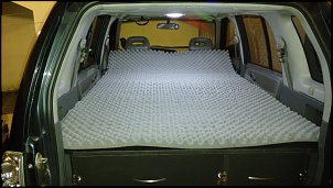

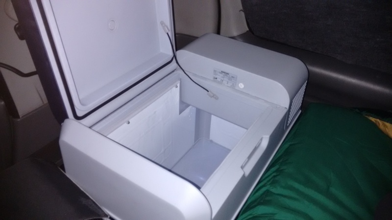

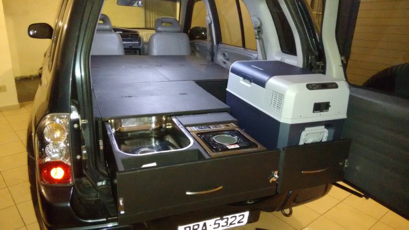

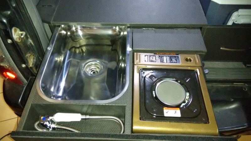

    Venho compartilhar aqui a prepação de meu Chevrolet Tracker 4x4 para viagens com camping e expedições; é uma evolução de meus projetos anteriores onde desta vez projetei um móvel mais adequado e prático. O objetivo é permitir pousar no próprio carro em qualquer lugar, seja camping estruturado ou selvagem, na cidade ou postos de combustível, com conforto, segurança e privacidade.

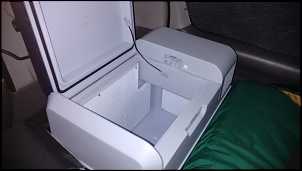

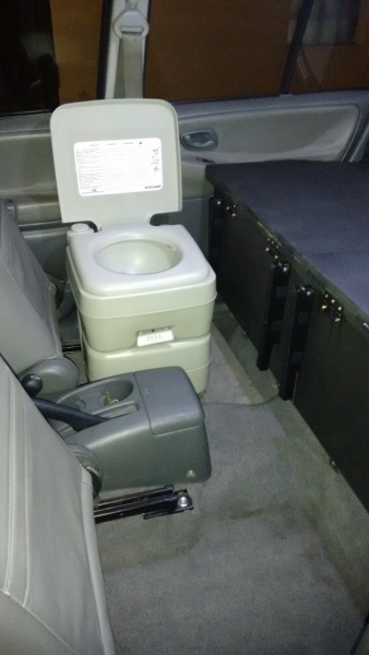

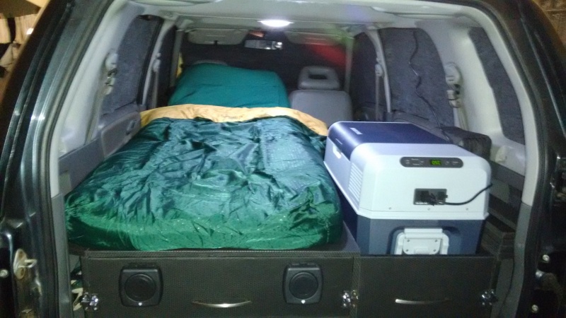

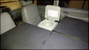

    Em poucos minutos o carro se torna um "micro-motorhome", com cama, sanitário químico, cozinha, mesa, TV, som. Também é possível montar e desmontar o "dormitório" sem precisar sair do carro, por exemplo em dias de chuva.
    Quando os vidros são tampados com as cortinas especiais torna-se totalmente escuro e quem está fora não consegue ver nada no interior do veículo permitindo total privacidade.
    Foram instaladas internamente lâmpadas led de alta potência, ventilador, tomadas 110V e 12V.

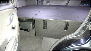

    No uso diário é possível levar 3 pessoas, sendo que 1 pessoa pode dormir no carro na configuração normal ou pode ser convertido em uma cama de casal com um módulo adicional que se encaixa no móvel; neste caso não é possível utilizar o banco traseiro.

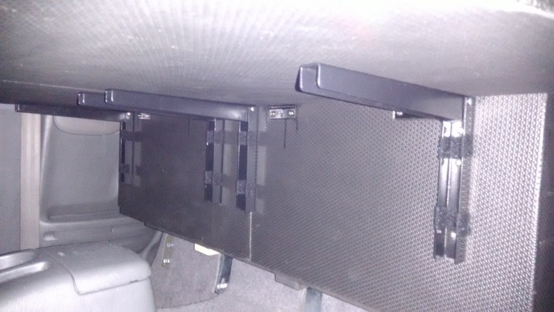

    Nesta preparação nada foi modificado no carro e o móvel pode ser facilmente removido. Apenas foi removido e guardado o assento do banco traseiro para que, ao dobrar o banco, fique uma superfície plana e livre sobre a qual é instalado o móvel. No teto vai um bagageiro Thule de 330 litros, que permite levar muitas malas e bagagens.
    Foram também instalados defletores de chuva em todos os vidros, de forma a permitir uma pequena abertura para ventilação.
